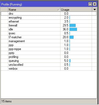

Привет на всички.
Казуса е следния:
От няколко месеца мигрирах от линукс рутер към Микротик RB450G.
Става въпрос за частна мрежа във фирма, която е разделена на три под мрежи и зад всяка мрежа има около стотина потребителя.
Идеята беше Микротика да замени двата линукс рутера за двата доставчика - дотук изпълнението е направено но... 450-ката кляка... в почивни дни когато мрежата не е натоварена цпу-то е на 25-30%.
В работни дни стига до 80-95%
Има пуснат DHCP, PPTP сървър с 10 клиента, един IPSec тунел, и 6 simple queues за voip и ftp трафик. В farewall - rules и nat има 127 правила, mangle - 111 но само 5 са активни - пусна ли и останалите - рутера става труднодостъпен и цпу-то е на 100% нонстоп.
Да препоръчате някой борд който би се справил по-добре от RB450G?
Върти ми се идея за х86 щайга... имам свободен един Shuttle който е мъничък, P4 на 3.0 Ghz, но пък там имам само един лан порт, а ми трябват поне още 3 порта. Лиценза за х86 не е скъп. Препоръка за PCI лан карта с 3 или 4 порта?
Също така се загледах в това - http://www.rts-bg.com/product.php?id_product=170 - цената е прилична.
Прилагам и текущото състояние като натоварване.
Благодаря предварително за отговорите и смислените коментари. ::)
  На 1.07.2012 г. at 11:47, gbdesign написа:
Махни "6 simple queues" и ще си решиш проблема.
Пробвал съм го този вариант - пак се товари, просто си е слабичък...

Ти с тази миграция си отишъл направо към регресия.Аиде смятай сам и помисли, 3х100 потребителя + IPSec тунел + voip трафик + queuе-та + нат + ххх брой правила в стената,другите не ги броя но и те са фактор. Nе сали малко много за 680мхз цпу ?
Продай го тоз борд и си купи ново атом интел дъно D2500CC/DN2800MT или карта за Shuttl-то (П4 на 3 Гхз вози нормално ХХХ потребителя). Можеш спокойно да замениш микротика с пфсенсе и да си спестиш разходите по лицензи.

  На 1.07.2012 г. at 14:35, kokaracha написа:
Прав си множко му дойдоха на МТ-ка ;D, но се справя гадината вече четвърти месец - но просто ми изпадна и се заиграх с него. Мисля си за шатълчето... да го направя основен, а този да го оставя към втория доставчик, който ползвам за бекъп и тунел до един офис.
