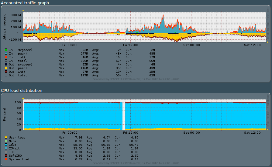

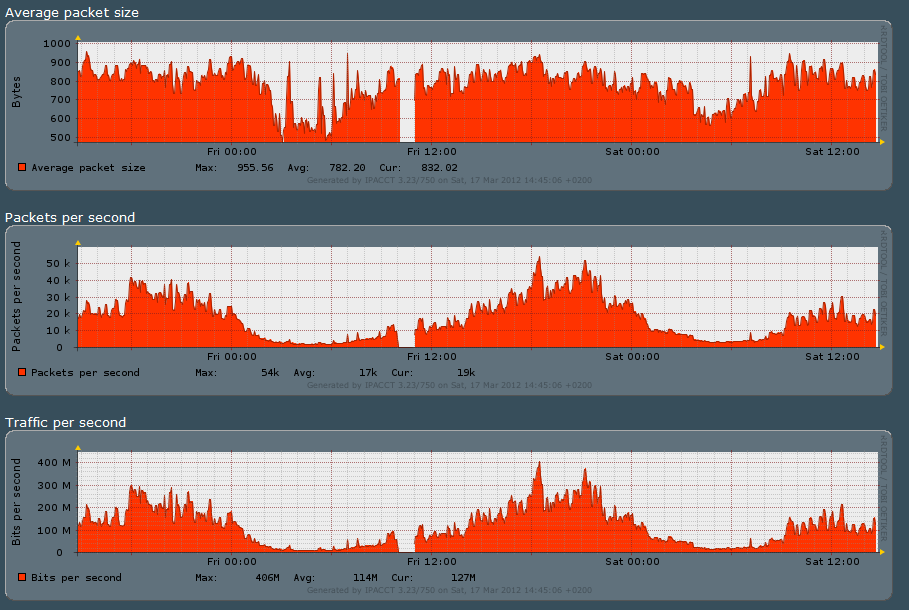

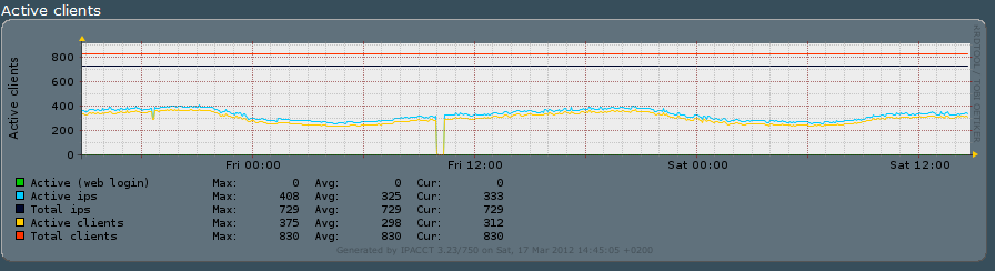

Mile Отговорено 17 Март, 2012 Доклад Сподели Отговорено 17 Март, 2012 (Редактирано) За решението на Бонев... ами доста по-добре ми се получаваха нещата, като качество на връзката, само дето харчех доста повече хардуерни ресурси... но пък, като в сметката влезеше и икономисани пари от лицензи, нещата общо-взето се изравняваха. Доста съм сигурен че с малко повече мисъл и оптимизация и вероятно върху BSD ядро и с натоварването ще се справя, да е съизмеримо с комерсиалният продукт. лиценза е направо без пари. да не би да връзвам 500 клиента на месец че да ги усетя? Ето ти последните версии load-a. Преди прекъсването е на Mobile Intel T9300 на Asus IMISR-VM дъно. След прекъсването е на Supermicro X7SPA-H. Просто исках да си поиграя с мини дъното да го видя дали ще умре load pps Клиенти на машината 830. Активни до към 400. Вероятно защото се оправи времето трафик няма кой знае колко Редактирано 17 Март, 2012 от Mile Адрес на коментара Сподели в други сайтове More sharing options...
