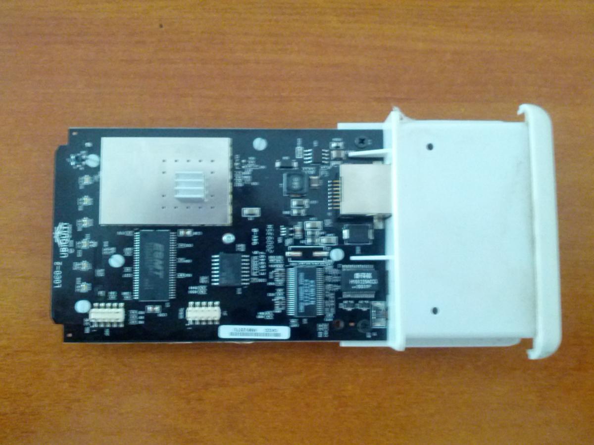

Tsunami Отговорено 26 Юни, 2012 Доклад Сподели Отговорено 26 Юни, 2012 (Редактирано) Става въпрос за Nanostation Loco 2 без М флаша е MX25L3205DMI-12G. Аз не съм виждал Нано без М с 25 серия. Би ли направил снимка моля? Струва ми се че е трябвало да напишеш 29 но да видим. Редактирано 26 Юни, 2012 от Tsunami Адрес на коментара Сподели в други сайтове More sharing options...
donioi Отговорено 26 Юни, 2012 Доклад Сподели Отговорено 26 Юни, 2012 Нямаш проблеми с МАС. На всички ще е този които е на капака, до натискане на резет бутона! Но и аз мисля че флаша е 29 серия Адрес на коментара Сподели в други сайтове More sharing options...
ushoplias Отговорено 26 Юни, 2012 Автор Доклад Сподели Отговорено 26 Юни, 2012 (Редактирано) Снимка Редактирано 27 Юни, 2012 от ushoplias Адрес на коментара Сподели в други сайтове More sharing options...

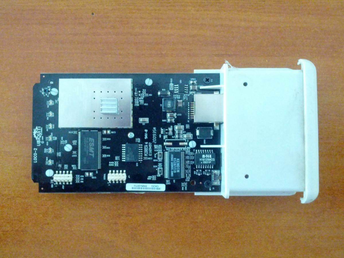

Tsunami Отговорено 26 Юни, 2012 Доклад Сподели Отговорено 26 Юни, 2012 Хах, доживях да видя и това. Нямаш проблеми с писането на този чип. Може ли снимка на цялата платка? С какъв процесор е? Адрес на коментара Сподели в други сайтове More sharing options...
donioi Отговорено 27 Юни, 2012 Доклад Сподели Отговорено 27 Юни, 2012 ushoplias е лесен. Някои има ли решение за 29LV320 паметта, jtag или програматор или каквото и да е? Адрес на коментара Сподели в други сайтове More sharing options...
ushoplias Отговорено 27 Юни, 2012 Автор Доклад Сподели Отговорено 27 Юни, 2012 Процесора е под ламаринката. Още една че предната съм я размазал. XS2.ar2316.v4.0.1.4978.111219.2121# cat /proc/cpuinfo system type : Atheros AR5315 Адрес на коментара Сподели в други сайтове More sharing options...
