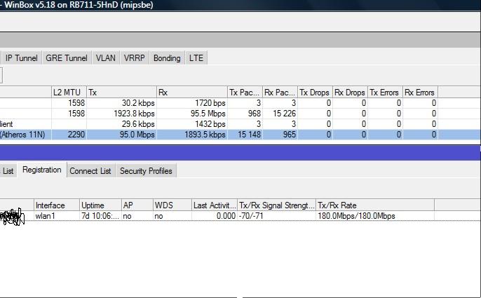

msboy Отговорено 28 Ноември, 2012 Автор Доклад Сподели Отговорено 28 Ноември, 2012 (Редактирано) Сети се защо на убнт слагат GPS и ще се сетиш Справка TDMA Определено часовниците играят роля .В момента този линк е 180Mbps/180Mbps nv2. Преди два дена пуснахме друг линк 18 км с двойна поляризация 90 сантиметрови антени ниво на сигнала -49 с бордове 711G-5Hn-D работят на 300Mbps/300Mbps. Мисълта ми е бордовете и в SEXTANT са идентични и къртят направо на nv2. Постижение: На въпросния линк направих няколко промени а те са: 1.band=5Ghz-onlyn 2. ht-rxchains=0,1 3. ht-txchains=0,1 4. hw-retries= 5 5.wireless-protocol= nv2 6. channel-width=20/40mhz-ht-below !!! 7. режимите на които са пуснати бордовете bridge----station bridge ( с WDS не работят през определен период забиват. !!) 8. Версията на Mikrotik OS - е 5.18 Нивото на сигнала е -69 пак закачиха се на 180Mbps/180Mbps. Разстоянието е 8 км. При тестове направо се учудих 96 Mbps при TCP тест. При положение че и двата борда от двете страни са без гигабитов порт от по старите SEXTANTI ако бяха с гигабитов незнам Постижение 95 мегабита. По време на тестовете скача на 108 но няколко пъти.Sextantite са без гигабитови портове!!!. Редактирано 28 Ноември, 2012 от msboy 1 Адрес на коментара Сподели в други сайтове More sharing options...
MiPSus Отговорено 28 Ноември, 2012 Доклад Сподели Отговорено 28 Ноември, 2012 Нивото на сигнала е -69 пак закачиха се на 180Mbps/180Mbps. Разстоянието е 8 км. Струва ми се че е ниско нивото за тези устройства на това разстояние? Опитай пак да ги насочиш. За 18dB антени на 8км би трябвало да е по-височко от -69 ... и яз можем, и тате може, ма козата си сака пръч! Адрес на коментара Сподели в други сайтове More sharing options...
