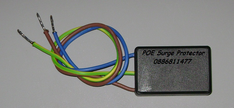

master Публикувано 9 Юни, 2012 Доклад Сподели Публикувано 9 Юни, 2012 (Редактирано) Протектора е предназначен за защитита на захранващите чифтове при лан мрежите така и там където се използва захранване през оптичното трасе. Работи без проблем с всички захранващи блокове с изходно напрежение до 200V без значение дали са на прав или променлив ток. Отличава се с високо бързодействие и много голям разряден ток (без аналог на пазара). Технически данни: - Работно напрежение 0 - 200V - Максимално работно напрежение 210V - Напрежение след което сработва защитата 230V - Максимален разряден ток 45 000A - Енергопоглъщаемост 1200J - Бързодействие < 15nS - Внесен капацитет в захранващия чифт не по-малко от 500pF - Внесено съпротивление между захранващите чифтове 470Ком, от захранващите чифтове към земя клони към безкрайност - Изводи 3 x 1,5мм2 с дължина 20см - Размер (ш/в/д) (мм) 35х18х56 - Корпус ABS или Термо шлауфка ВНИМАНИЕ! - Да се монтира от квалифицирани лица. - При сериозно механично нараняване на корпуса да НЕ се включва. - Да НЕ се излага на пряко въздействие от топлинен източник. - Да НЕ се включва в ел. мрежата (230V). - Да НЕ се включва към сигналните чифтове тъй като ще доведе до спиране на мрежата. Цена 12лв. за брой в Термо шлауфка Цена 14лв. за брой в АBS кутия За повече информация и поръчка на 0886811477, 0893973815, ЛС или itbg@abv.bg / гр.Варна Редактирано 19 Юни, 2012 от master 1 Analog Audio™ Адрес на коментара Сподели в други сайтове More sharing options...
Администратор Велин Отговорено 9 Юни, 2012 Администратор Доклад Сподели Отговорено 9 Юни, 2012 AC или DC 200в. .. ей това внесено съпротивление го пиши че е между захранващите чифтове последователното трябва да клони към нула, и колко му е живота на това чудо Не отговарям на постове написани с шльокавица! Адрес на коментара Сподели в други сайтове More sharing options...
master Отговорено 10 Юни, 2012 Автор Доклад Сподели Отговорено 10 Юни, 2012 (Редактирано) Ами и на AC и DC максималното работно е 210 от там на горе на 230 сработва първото ниво на защита. Да прав си за чифтовете коригирах го. A по отношение на живота малко е спорен въпроса - зависи какво го удари. п.п. Преди години колегата ми е разправял като е паднал гръм върху една антена как дори след развиване на монтажните гайки е стояла на стойката Каза, че тя + радиото и няколко суича и рутера след нея направо ги е изхвърлил. При такова попадение не може да няма жертви какъвто и протектор да има. Въпроса е да се направи така, че да са по-малко. Редактирано 10 Юни, 2012 от master Analog Audio™ Адрес на коментара Сподели в други сайтове More sharing options...
bobo Отговорено 11 Юни, 2012 Доклад Сподели Отговорено 11 Юни, 2012 Внесен капацитет в захранващия чифт не по-малко от 500pF Трябва да е на обратно : не повече от 500пФ Адрес на коментара Сподели в други сайтове More sharing options...
