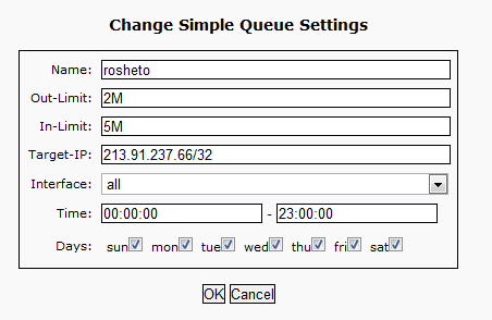

Здравейте, добавил съм нов абонат но искам да му дам реално IP v Queues съм му дал IP и съм го въвел на неговия компютър ала той няма интернет прилагам скриинове
Заснемане.png - в Queues как съм го добавил
Заснемане2.png- като съм кликнал на edit какво съм въвел !
Къде ми е проблема ?

сложи му една 30 битова маска и виж как е все пак трябва да си види GW
Anatoli я дай малко повече разяснение за тоя GW internet връзка има вече момчето но на wat is my ip не отчита реалното което сам му дал а отчита другото главното към което съм накачил сумаси хора с локални IP-ta

Искам да направя следното: На един човек да му дам реално си IP да си го отчитат сайтовете с IP-to което му давам защото на другите ми абонати им давам 192.168.5.XX/32 а на него 213.91.237.66/32 но никаде не го отчита с това IP как да го направя ?

Ще помогнеме защо не. Дай първо да уточним конфигурацията на рутера.
постни
ip add pr
ip route pr
ip fir nat pr
после постни какво точно ип слагаш на клиента. с маска, гейт и ще получиш отговор.
