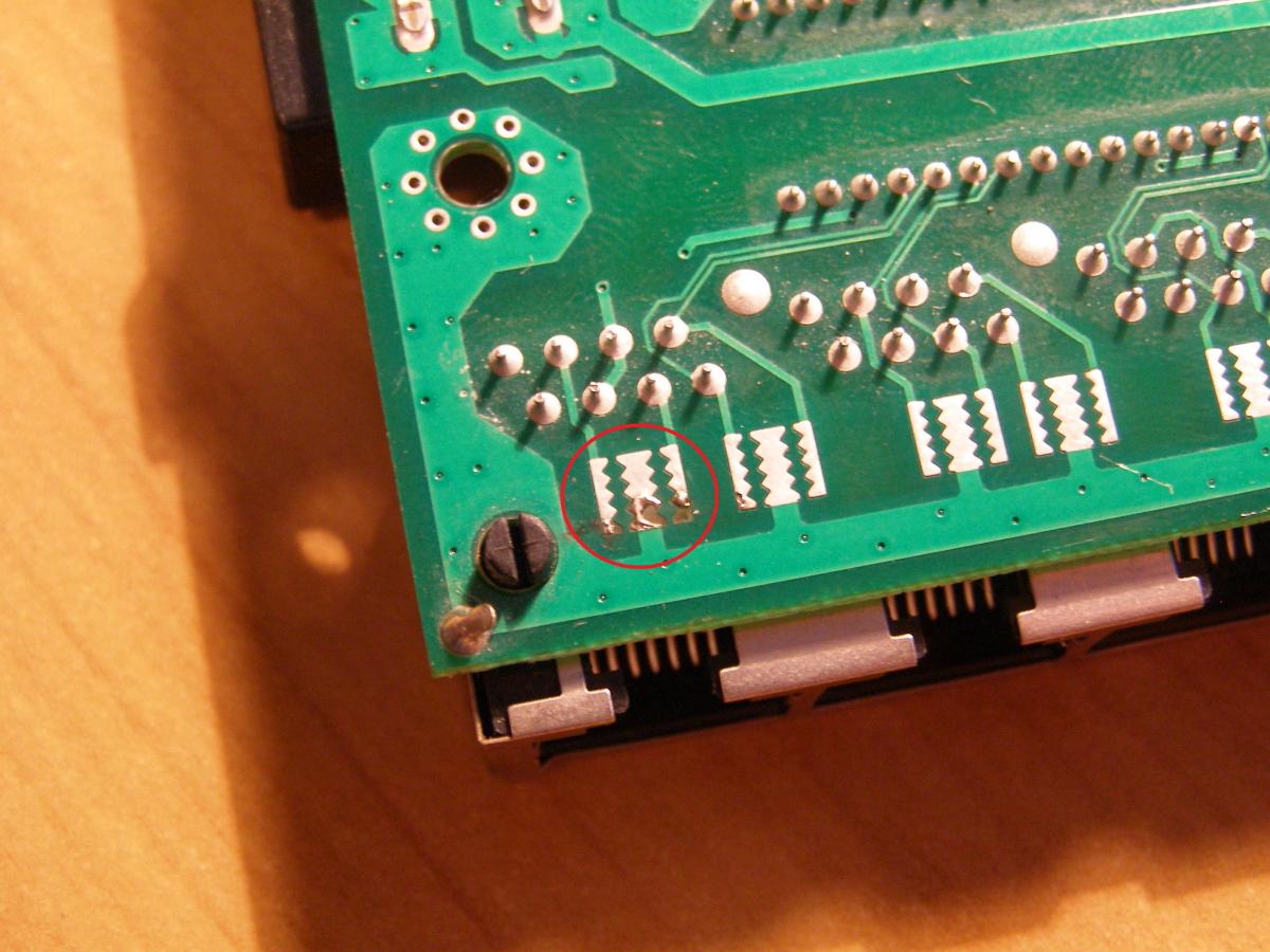

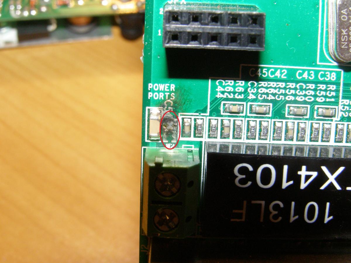

RudY-ElectriC Публикувано 28 Май, 2012 Доклад Сподели Публикувано 28 Май, 2012 (Редактирано) Здравейте, след поредната гръмотевична буря, ние се разминахме само с един изгорял "SS -208POE V2D" и захранването закачено за него. Бих казал че при доста странни обстоятелства са изгорели. На самият суич са сработили 2-ва от печатните разрядници, единият разрядник е на порта другият е на захранването ето вижте сами. Редактирано 28 Май, 2012 от RudY-ElectriC …Ние, можещите водени от незнаещите, вършим невъзможното за кефа на неблагодарни...те. И сме направили толкова много, с толкова малко, за толкова дълго време, че сме се квалифицирали да правим всичко от нищо… К. Иречек, Адрес на коментара Сподели в други сайтове More sharing options...

master Отговорено 28 Май, 2012 Доклад Сподели Отговорено 28 Май, 2012 На този кабел от другата страна как е положението ? Analog Audio™ Адрес на коментара Сподели в други сайтове More sharing options...
RudY-ElectriC Отговорено 28 Май, 2012 Автор Доклад Сподели Отговорено 28 Май, 2012 На 28.05.2012 г. at 7:40, master написа: На този кабел от другата страна как е положението ? Даже нямаше забил порт - СУПЕР СТРАННО МИ Е при положение че на тоя порт където е задействан разрядника, има вързан рутер ТП-ЛИНК 740, рутера нищо му няма сменихме суича и той си тръгна без да ходим до клиента, само тия който бяха закачени на тоя суич нямаха услуга всичко друго работеше. Наистина си е късмет както казва Велин. …Ние, можещите водени от незнаещите, вършим невъзможното за кефа на неблагодарни...те. И сме направили толкова много, с толкова малко, за толкова дълго време, че сме се квалифицирали да правим всичко от нищо… К. Иречек, Адрес на коментара Сподели в други сайтове More sharing options...
master Отговорено 28 Май, 2012 Доклад Сподели Отговорено 28 Май, 2012 Просто го е ударило повечко на захранването Analog Audio™ Адрес на коментара Сподели в други сайтове More sharing options...
gbdesign Отговорено 28 Май, 2012 Доклад Сподели Отговорено 28 Май, 2012 Предполагам си имал заземяване или поне се е получило такова. От моя опит мога да твърдя че при някакво земно, щети са в минимален обсег. Най-много и съседните суичове. При добро земно и протектори, ако няма директно попадение, няма и щети. При никакво земно, горят с километри. Адрес на коментара Сподели в други сайтове More sharing options...
Администратор Велин Отговорено 28 Май, 2012 Администратор Доклад Сподели Отговорено 28 Май, 2012 Щом е имало рутер тплинк има вариант от неговия импулсен адаптер да избълва нещо, за съжаление мрежата на енергото не е добре защитена. пс. искам да видя напълно заземена въздушна мрежа Не отговарям на постове написани с шльокавица! Адрес на коментара Сподели в други сайтове More sharing options...

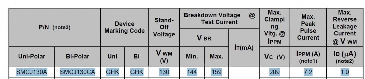

RudY-ElectriC Отговорено 2 Юни, 2012 Автор Доклад Сподели Отговорено 2 Юни, 2012 Общо взето нищо не си написал само СПАААААААААААММММММ Някой да даде един жокер, за колко волта е трансила който е сложен в захранванията на НЕОМОНТАНА На самият трансил пише "GHK 92" Такъв ли е ? …Ние, можещите водени от незнаещите, вършим невъзможното за кефа на неблагодарни...те. И сме направили толкова много, с толкова малко, за толкова дълго време, че сме се квалифицирали да правим всичко от нищо… К. Иречек, Адрес на коментара Сподели в други сайтове More sharing options...
zahranvane.com Отговорено 2 Юни, 2012 Доклад Сподели Отговорено 2 Юни, 2012 (Редактирано) да http://www.datasheetarchive.com/indexdl/Datasheet-029/DSA00509364.pdf Редактирано 2 Юни, 2012 от zahranvane.com www.zahranvane.com Адрес на коментара Сподели в други сайтове More sharing options...
RudY-ElectriC Отговорено 3 Юни, 2012 Автор Доклад Сподели Отговорено 3 Юни, 2012 Благодаря за PDF-a, след малко разучаване на почвата се отказах от използването на TVS …Ние, можещите водени от незнаещите, вършим невъзможното за кефа на неблагодарни...те. И сме направили толкова много, с толкова малко, за толкова дълго време, че сме се квалифицирали да правим всичко от нищо… К. Иречек, Адрес на коментара Сподели в други сайтове More sharing options...

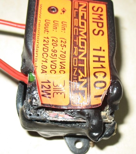

Администратор Велин Отговорено 5 Юни, 2012 Администратор Доклад Сподели Отговорено 5 Юни, 2012 На 3.06.2012 г. at 12:14, RudY-ElectriC написа: Благодаря за PDF-a, след малко разучаване на почвата се отказах от използването на TVS а добър ден ТВС само за сигнални линии , за захранването варистори и газови и печатни разрядници Само да отблежа за да съм по коректен, публикуваната снимка по горе е от старите модели на неомонтана които вече не се произвеждат новите са направени по друг начин. Не отговарям на постове написани с шльокавица! Адрес на коментара Сподели в други сайтове More sharing options...
