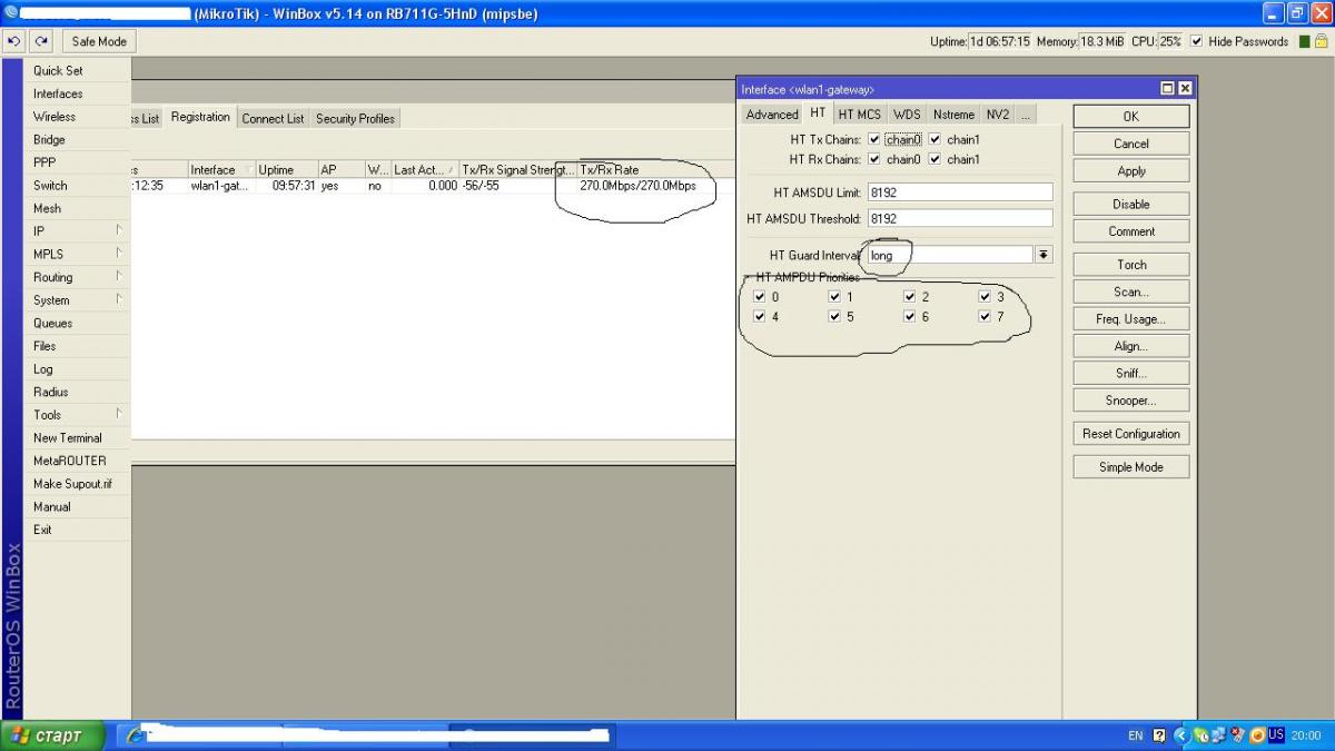

jack82 Отговорено 2 Април, 2012 Автор Доклад Сподели Отговорено 2 Април, 2012 (Редактирано) сигнала не пада винаги си е -56/-57 винаги си е 300/300 а скороста на удп теста пада като се върже прави 210 като постои скороста пада до 120 като се конекне линка на ново кара 210 постои 1 час да кажем правя тест 120 мб а инче тх повера е на card rates 16 dbm повера сам го правил и на 12 пак се вързва 300/300 но уплоуда спада има малак проблем с едната полиризациа много близко до покрива е 11 км е линка с 1.10 антени единствено само така успя да се задържи линка 160 донлоад и уплоуд еднопосочно но ми направи впечатление че така се върза на 270/270 а преди беше 300/300 Редактирано 2 Април, 2012 от jack82 Неграмотен съм, не ми се смейте на правописа. Адрес на коментара Сподели в други сайтове More sharing options...

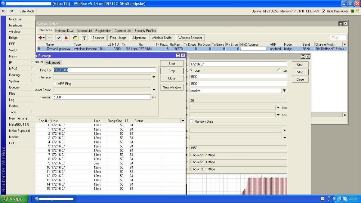

jack82 Отговорено 15 Април, 2012 Автор Доклад Сподели Отговорено 15 Април, 2012 (Редактирано) Проблема с линка вече е решен смених местата ап-клиент с клиент - ап и за сега си държи даже вече удря 230 мб удп с малко загуби ето и снимка решен решен ама друг път къто сложихме 5.15 тогава се оправи Редактирано 22 Април, 2012 от jack82 Неграмотен съм, не ми се смейте на правописа. Адрес на коментара Сподели в други сайтове More sharing options...
