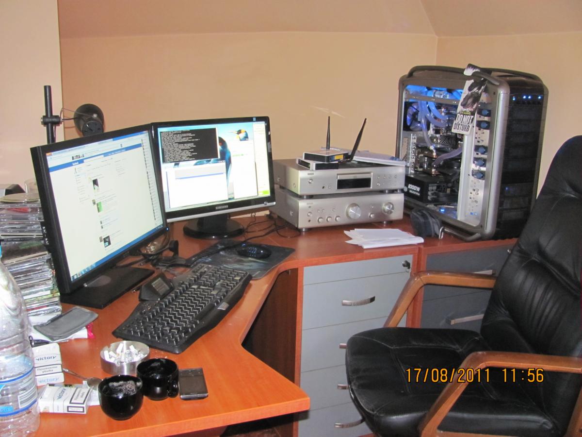

Mile Отговорено 29 Март, 2012 Доклад Сподели Отговорено 29 Март, 2012 (Редактирано) прегрява... вече ^^ 30 часа след това все още работи рутера... некви плахи опити и скан. Тоест да приемем, че без физически достъп труда е много, а резултата съмнителен. Редактирано 31 Март, 2012 от Mile 1 Адрес на коментара Сподели в други сайтове More sharing options...
netronix Отговорено 31 Март, 2012 Доклад Сподели Отговорено 31 Март, 2012 прегрява... вече ^^ Ама ти и водно охлаждане си сложил, и да те хакнат нямаш грижи Wireless is more temperamental & variable than a woman’s mood! "no matter how hard you try, you just can NOT please everyone" "където глупостта е образец-там разума е безумие.."Гьоте Адрес на коментара Сподели в други сайтове More sharing options...
