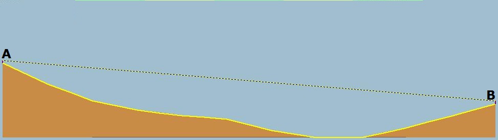

dabadaba Публикувано 16 Март, 2012 Доклад Сподели Публикувано 16 Март, 2012 (Редактирано) Как да се изгради покритие в район със следния релеф? Разстоянието между точка А и точка В е 1100 метра. Разликата във височина между т. А и най-ниската точка е 70 метра. Интернета до точка А идва по кабел, а между двете точки се налага да е безжично. Има възможност за поставяне само на двете точки засега. Какви устройства следва да се поставят, така, че да има качествен сигнал навсякъде. Как е най-добре да се осъществява връзката между двете устройствата? Всяко от устройствата трябва да може да поема до 50 потребителя екстремно! Работно се предвижда да са не повече от 10-15. Идеята е всички с устройства за безжичен достъп – лаптопи, телефончета и др. да могат да се закачат към мрежата, при условие, че имат достатъчно силен сигнал, като прага за връзка да може да се задава предварително в устройствата. Редактирано 16 Март, 2012 от dabadaba Адрес на коментара Сподели в други сайтове More sharing options...
looper Отговорено 16 Март, 2012 Доклад Сподели Отговорено 16 Март, 2012 Какво ще рече: да има качествен сигнал на всякъде..? Между и около точките ли? Колко трафик трябва да се носи от А до Б? Адрес на коментара Сподели в други сайтове More sharing options...
Администратор 111111 Отговорено 16 Март, 2012 Администратор Доклад Сподели Отговорено 16 Март, 2012 забрави екстриимно на точка(радио карта) да се закачат повече от 15 устройства а на това разстояние да ползваш сектори под 17дб и ъгъл по голям от 60 градуса Харесай поста ^^^ Форумът е за взаимопомощ а не за свършване на чужда работа ɹɐǝɥ uɐɔ noʎ ǝɹoɯ ǝɥʇ 'ǝɯoɔǝq noʎ ɹǝʇǝınb ǝɥʇ Адрес на коментара Сподели в други сайтове More sharing options...
