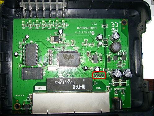

THX Отговорено 3 Март, 2012 Автор Доклад Сподели Отговорено 3 Март, 2012 Опитвах, но и RESET-а не помага. Забелязвам обаче че сервизния мод май работи. Като задържа reset-а преди да му включа тока и го пусна вече след като светне, STATUS диода мига по друг начин и DHCP-то му не работи. Адрес на коментара Сподели в други сайтове More sharing options...
master Отговорено 3 Март, 2012 Доклад Сподели Отговорено 3 Март, 2012 Това чудо има ли 232 порт ? Analog Audio™ Адрес на коментара Сподели в други сайтове More sharing options...
Tsunami Отговорено 3 Март, 2012 Доклад Сподели Отговорено 3 Март, 2012 Няма, но има необходимото оградено с червено . Адрес на коментара Сподели в други сайтове More sharing options...
master Отговорено 3 Март, 2012 Доклад Сподели Отговорено 3 Март, 2012 E то е същото с необходимите приставки Analog Audio™ Адрес на коментара Сподели в други сайтове More sharing options...
THX Отговорено 3 Март, 2012 Автор Доклад Сподели Отговорено 3 Март, 2012 Kолеги, справих се най-накрая. Наложи се да клъцна пистите между чипа и трафчето на изгорелия му LAN порт. Сега всичко си му работи, но ме дразни това че не поддържа клониране на MAC в PPPoE режим, и се опитвам да дописвам разни неща в конфигурационния му фаил, но упорито си стои със заводския MAC. 1 Адрес на коментара Сподели в други сайтове More sharing options...
