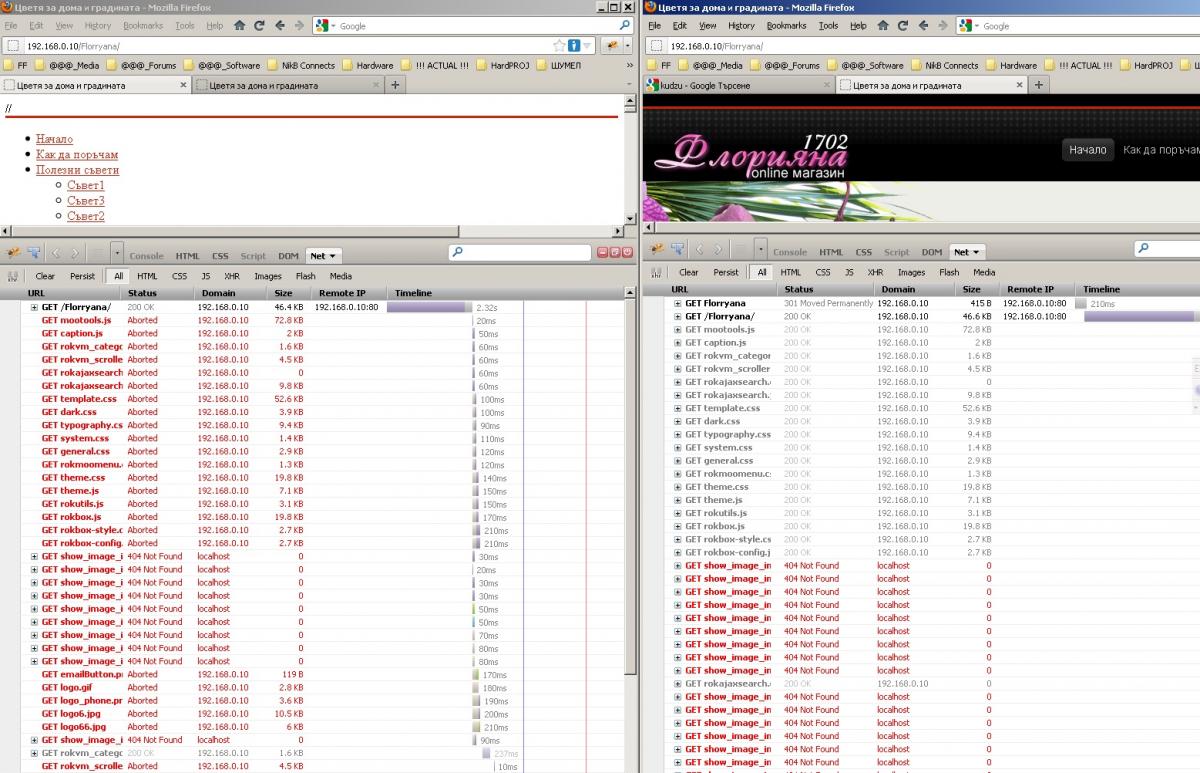

Моя позната има на лаптопа си копие на един сайт, който тестово върви на локалния й WEB сървър, с локален MySQL и PHP.
Днес е забелязала, че (обикновено, но не винаги само тогава) след Refresh (примерно, F5), сайтът излиза почти текстово.
Аз се опитах да разгледам, и в началото бях набедил браузъра й (защото сорсовете на страница, която е ОК и страница, която не е бяха еднакви).
Обаче, второто нещо, което направих, беше да погледна същия й сайт от друг комп в локалната мрежа (вместо към localhost:80, да се обърна към 192.168.0.10:80) - положението се оказа абсолютно същото.
Тук прикрепям картинка на двата случея:
- първоначално зареждане на сайта (изглежда ОК, въпреки, че някои файлове не са намерени)
- след рефреш - повечето файлове са aborted и сайтът е като текста (abv.bg понякога изглежда подобно).
Моля за помощ - къде е ключа от бараката?

Локалния Web сървър не работи както трябва, и/или операционната система не може да поеме броя конекции за всеки елемент от сайта.

браузъра е проблема, пробвайте с Хром, последните версии на Мозила и Експлорер са бъгави има упдейти пред 2 дена.Може да има проблем и със SSL сертификатите.
Благодаря,наистина, вероятно е проблем на ВЕБ сървъра илиОС. Днес,като стигна до тоя комп ще преинсталирампърво сървъра, послепакще се чудя :).

Сорс кода е Джумла, 1.5., с няколко плъгина, ноедвали е в това проблема.
  На 21.02.2012 г. at 6:53, NikBatch написа:
Сорс кода е Джумла, 1.5., с няколко плъгина, но едвали е в това проблема.
Точно там си е проблема
тая архаична версия маже таговете
а и вероятно имаш проблеми с хедера на страниците които не се кешират

Джумла 1.5. се ползва на хиляди сайтове и си работи много добре.
Все пак, за твое успокоение, ще те осветля, че на тоя сървър и инсталацията на Джумла 2.5. (както и 1.7), прави същите проблеми.
