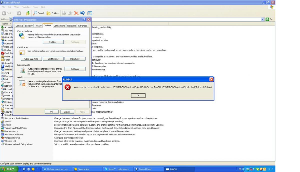

Mupo neTkoB Публикувано 15 Февруари, 2012 Доклад Сподели Публикувано 15 Февруари, 2012 имам проблем със сертификатите при ХП. заради този модул crupt32 ми гърмят и някой други програми, а не мога да го преинсталирам някакви идеи? Теория - това е когато знаете всичко, но нищо не работи Практика - това е когато всичко работи, но не знаете защо При нас съчетаваме теорията с практиката - НИЩО не работи и нямаме понятие защо!!! Адрес на коментара Сподели в други сайтове More sharing options...

Mupo neTkoB Отговорено 15 Февруари, 2012 Автор Доклад Сподели Отговорено 15 Февруари, 2012 същата работа след като изчистих ( то нямаше какво да се чисти много де ама...) интересно е че не може и да се ъпдейтне и уйндоуса Your computer's date and time appear to be out of sync with an update certificate. To fix this: 1. In Control Panel, open Date and Time Properties. 2. Ensure that the date and time are correct. Read more about steps you can take to resolve this problem (error number 0x80072F8F) yourself. но системната дата е правилна и може да се синхронизира с НТП сървър. направил съм 3-те неща които уж дават от майкрософт да разрешат проблемите, но не помагат. Аз знам че като заиграе ДЕЛчо ДЕЛев и ще се оправи, но не ми се преинсталира сега Теория - това е когато знаете всичко, но нищо не работи Практика - това е когато всичко работи, но не знаете защо При нас съчетаваме теорията с практиката - НИЩО не работи и нямаме понятие защо!!! Адрес на коментара Сподели в други сайтове More sharing options...

syscom Отговорено 8 Март, 2012 Доклад Сподели Отговорено 8 Март, 2012 (Редактирано) пробвай с това fix shell.bat.txt Редактирано 8 Март, 2012 от syscom Адрес на коментара Сподели в други сайтове More sharing options...
Mupo neTkoB Отговорено 8 Март, 2012 Автор Доклад Сподели Отговорено 8 Март, 2012 Благодаря, но пак не се получава. Явно ще играе ДЕЛ-чо ДЕЛ-ев Теория - това е когато знаете всичко, но нищо не работи Практика - това е когато всичко работи, но не знаете защо При нас съчетаваме теорията с практиката - НИЩО не работи и нямаме понятие защо!!! Адрес на коментара Сподели в други сайтове More sharing options...
syscom Отговорено 8 Март, 2012 Доклад Сподели Отговорено 8 Март, 2012 Благодаря, но пак не се получава. Явно ще играе ДЕЛ-чо ДЕЛ-ев Пробва ли да смениш файл inetcpl.cpl от инсталационен диск Windows XP? Адрес на коментара Сподели в други сайтове More sharing options...
