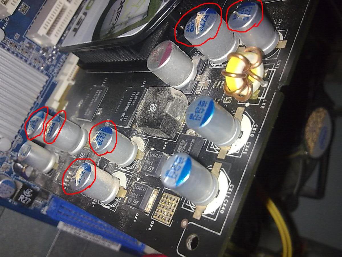

c2h2o5 Публикувано 9 Февруари, 2012 Доклад Сподели Публикувано 9 Февруари, 2012 От няколко дни се мъча да подкарам този боклук на моята кошничка Проблема е следния : Когато монтирам видео картата и запаля машината спиикъра пищи 3 4 пъти и монитора си стои постоянно в режим на готовност и нищо повече.... черен екран и до там. Дъното е Asus M2R32-MVP - http://usa.asus.com/Motherboards/AMD_AM2/M2R32MVP/ а картата която искам да сложа е - http://www.silentpcreview.com/article770-page1.html Другото интересно е че на втория PCI-E слот слагам по-стара карта Nvidia 7300GS (до сега бях с нея) и няма никакъв проблем. Опитах и друго сложих 2-те видео карти заедно и тогава спиикъра не пищи но пак черен екран. Интересното е че изобщо не я отчита като устройство. Другото което направих е да махна батерията от дъното но пак същия проблем. Флашнах и биос-а обаче никакъв прогрес. Адрес на коментара Сподели в други сайтове More sharing options...
Tsunami Отговорено 9 Февруари, 2012 Доклад Сподели Отговорено 9 Февруари, 2012 Снимай видеокартата от близо с висока резолюция и дай да видим снимката. 1 Адрес на коментара Сподели в други сайтове More sharing options...
Mupo neTkoB Отговорено 10 Февруари, 2012 Доклад Сподели Отговорено 10 Февруари, 2012 изгоряла е Теория - това е когато знаете всичко, но нищо не работи Практика - това е когато всичко работи, но не знаете защо При нас съчетаваме теорията с практиката - НИЩО не работи и нямаме понятие защо!!! Адрес на коментара Сподели в други сайтове More sharing options...
c2h2o5 Отговорено 10 Февруари, 2012 Автор Доклад Сподели Отговорено 10 Февруари, 2012 изгоряла е Съгласен съм преди малко я пробвах на друг компютър и същия проблем ... Адрес на коментара Сподели в други сайтове More sharing options...
Tsunami Отговорено 10 Февруари, 2012 Доклад Сподели Отговорено 10 Февруари, 2012 Страдат от кондензатори. Затова те карам да направиш снимка. Адрес на коментара Сподели в други сайтове More sharing options...
NetworkPro Отговорено 10 Февруари, 2012 Доклад Сподели Отговорено 10 Февруари, 2012 Понякога не се вижда, а кондензатора е изтекъл отдолу или променил капацитета си.. - Адрес на коментара Сподели в други сайтове More sharing options...

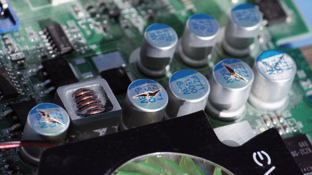

Tsunami Отговорено 11 Февруари, 2012 Доклад Сподели Отговорено 11 Февруари, 2012 Ето такива "цъфнали" ако виждаш не е добре работата 1 Адрес на коментара Сподели в други сайтове More sharing options...
Администратор 111111 Отговорено 12 Февруари, 2012 Администратор Доклад Сподели Отговорено 12 Февруари, 2012 тея твърдите как ги гръмнахте със захранване Delux 1 Харесай поста ^^^ Форумът е за взаимопомощ а не за свършване на чужда работа ɹɐǝɥ uɐɔ noʎ ǝɹoɯ ǝɥʇ 'ǝɯoɔǝq noʎ ɹǝʇǝınb ǝɥʇ Адрес на коментара Сподели в други сайтове More sharing options...
NetworkPro Отговорено 12 Февруари, 2012 Доклад Сподели Отговорено 12 Февруари, 2012 Гледам маркова е но съм виждал noname където кондерите са имитация на "твърдо" или "твърдотелни". - Адрес на коментара Сподели в други сайтове More sharing options...
Tsunami Отговорено 12 Февруари, 2012 Доклад Сподели Отговорено 12 Февруари, 2012 тея твърдите как ги гръмнахте със захранване Delux не е от захранване. Изглеждат хубави но явно не са. На доста карти съм попадал все със различни захранвания. Както каза по-горе серията си е такава. Адрес на коментара Сподели в други сайтове More sharing options...
Icco Отговорено 16 Февруари, 2012 Доклад Сподели Отговорено 16 Февруари, 2012 купувал съм 3 XFX карти за клиенти като тази и 3-те без изключение бяха със същата цъфнала гледка след година употреба въпреки хубавите захранвания Адрес на коментара Сподели в други сайтове More sharing options...
