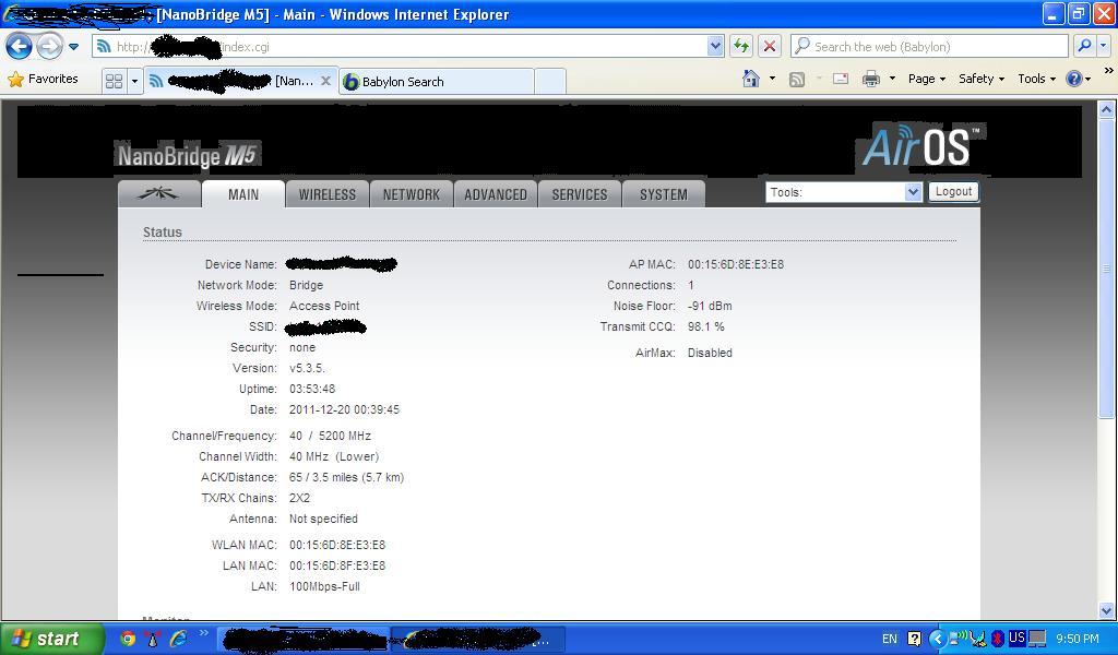

semestara Публикувано 5 Февруари, 2012 Доклад Сподели Публикувано 5 Февруари, 2012 Здравейте , реших да експериментирам с нано бриджове м5 25 дб антени.До тук добре, линка е на 5,6 км. Схемата е следната от етера на микротик 450г се закача нанобриджа като access point регион Бг на 5200 на 40 mhz честотна лента на, други честоти не се закача. От другата страна режим station закача се само един клиент с рутер , но резултата е плачевен не повече от 4-5 мегабита.Закача се на -61 до - 63 ccq 95% airmax quality 81-86 % , airmax capacity 71% Някакви идеи? Адрес на коментара Сподели в други сайтове More sharing options...

semestara Отговорено 5 Февруари, 2012 Автор Доклад Сподели Отговорено 5 Февруари, 2012 (Редактирано) Eто конфигурацията на AP ap.bmp Редактирано 5 Февруари, 2012 от semestara Адрес на коментара Сподели в други сайтове More sharing options...

Networker Отговорено 5 Февруари, 2012 Доклад Сподели Отговорено 5 Февруари, 2012 Звучи като кофти канал. Пробвай да ги пуснеш на "Compliance test" режим - там са всички поддържани канали. Пусни си AirView от всяка страна и разгледай спектъра - къде има по-малко шум. От към настройките, пробвай без AirMax, с махната отметка на "Auto Adjust" за ACK, и задай разстоянието примерно, като за 6 км. Също може да намалиш малко мощността на у-вата (с по 1-2 dbi). Как мериш скоростта? “...ние, можещите водени от незнаещите, вършим невъзможното за кефа на неблагодарните. И сме направили толкова много, с толкова малко, за толкова дълго време, че сме се квалифицирали да правим всичко от нищо...”, Константин Йозеф Иречек, 13.12.1881 г. Адрес на коментара Сподели в други сайтове More sharing options...

semestara Отговорено 5 Февруари, 2012 Автор Доклад Сподели Отговорено 5 Февруари, 2012 Звучи като кофти канал. Пробвай да ги пуснеш на "Compliance test" режим - там са всички поддържани канали. Пусни си AirView от всяка страна и разгледай спектъра - къде има по-малко шум. От към настройките, пробвай без AirMax, с махната отметка на "Auto Adjust" за ACK, и задай разстоянието примерно, като за 6 км. Също може да намалиш малко мощността на у-вата (с по 1-2 dbi). Как мериш скоростта? Тук започваме да се приближаваме към истината "Compliance test" режим и пак на 5200 и започна да върви 13 14 мега бита като се има предвид че рутера е 54g а клиента е през 2 стаи от рутера. Много благодарности на колегата.Браво. Утре ще си поиграя с честотите, и ще пиша какво е станало. Адрес на коментара Сподели в други сайтове More sharing options...
