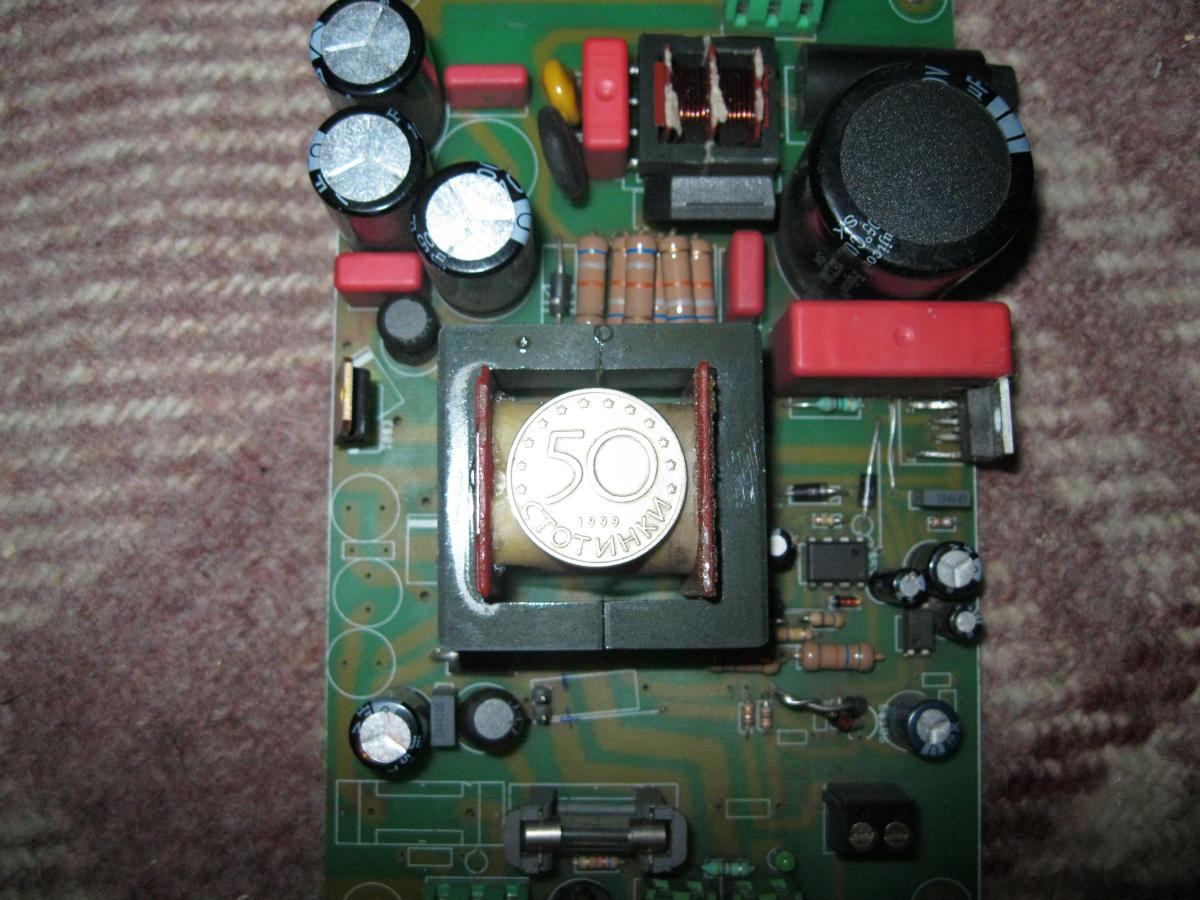

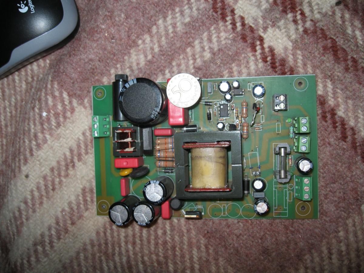

jordan_ruse Публикувано 31 Януари, 2012 Доклад Сподели Публикувано 31 Януари, 2012 (Редактирано) Здравейте. имам няколко бройки от това чудо и ме интересуват спецификацийте им, защото са изгорели и да знам да се занимавам ли със съживяването им. Та на кратко : който си ги познае да свирка )) с монета за добиване на представа диода Редактирано 1 Февруари, 2012 от jordan_ruse Адрес на коментара Сподели в други сайтове More sharing options...
master Отговорено 31 Януари, 2012 Доклад Сподели Отговорено 31 Януари, 2012 Какви са параметрите на входно / изходните кондезатори ? Не съм виждал такова дърво до сега. Analog Audio™ Адрес на коментара Сподели в други сайтове More sharing options...

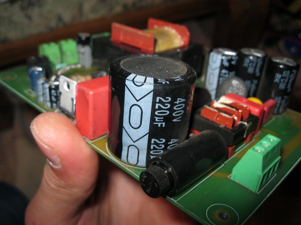

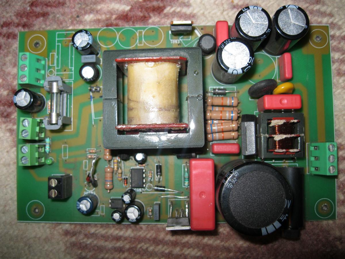

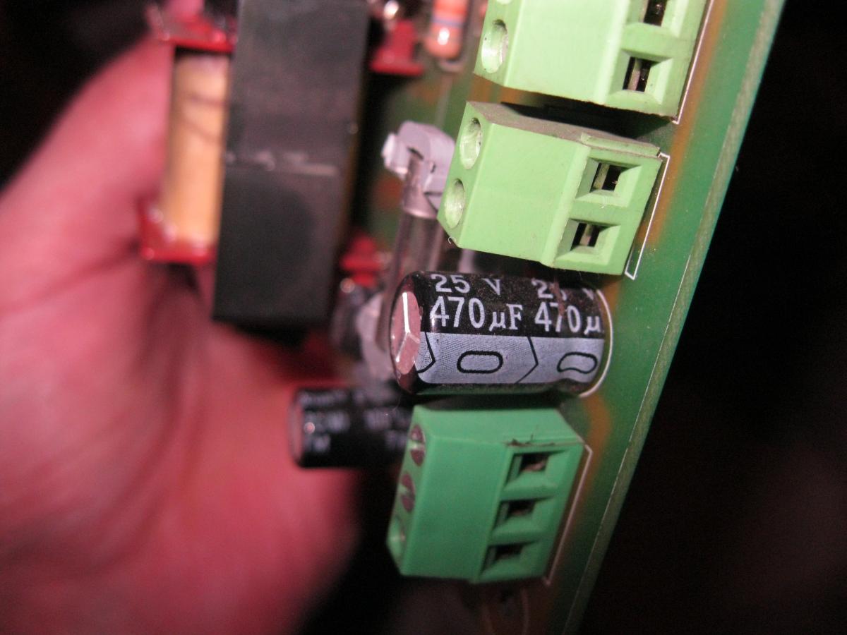

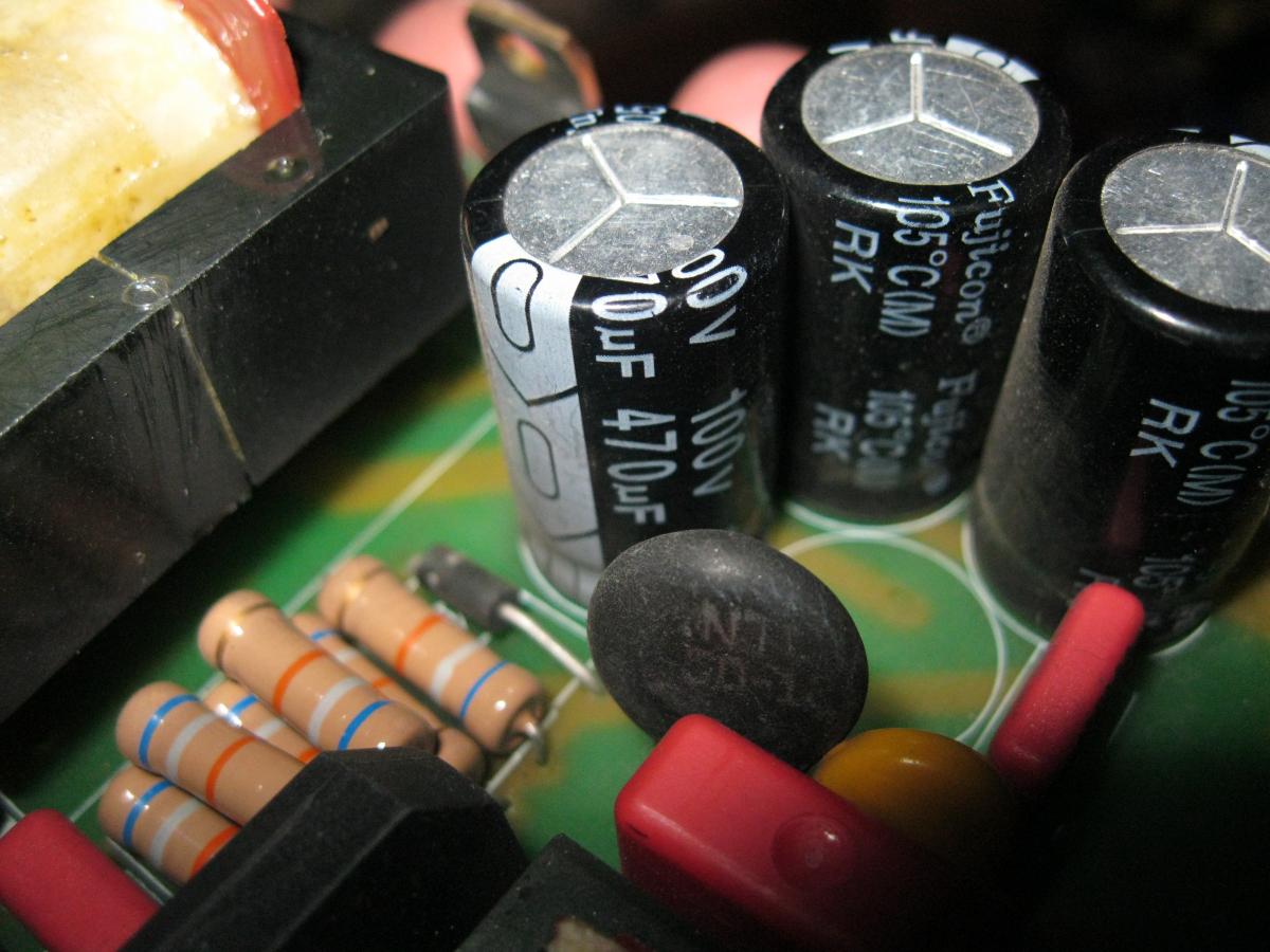

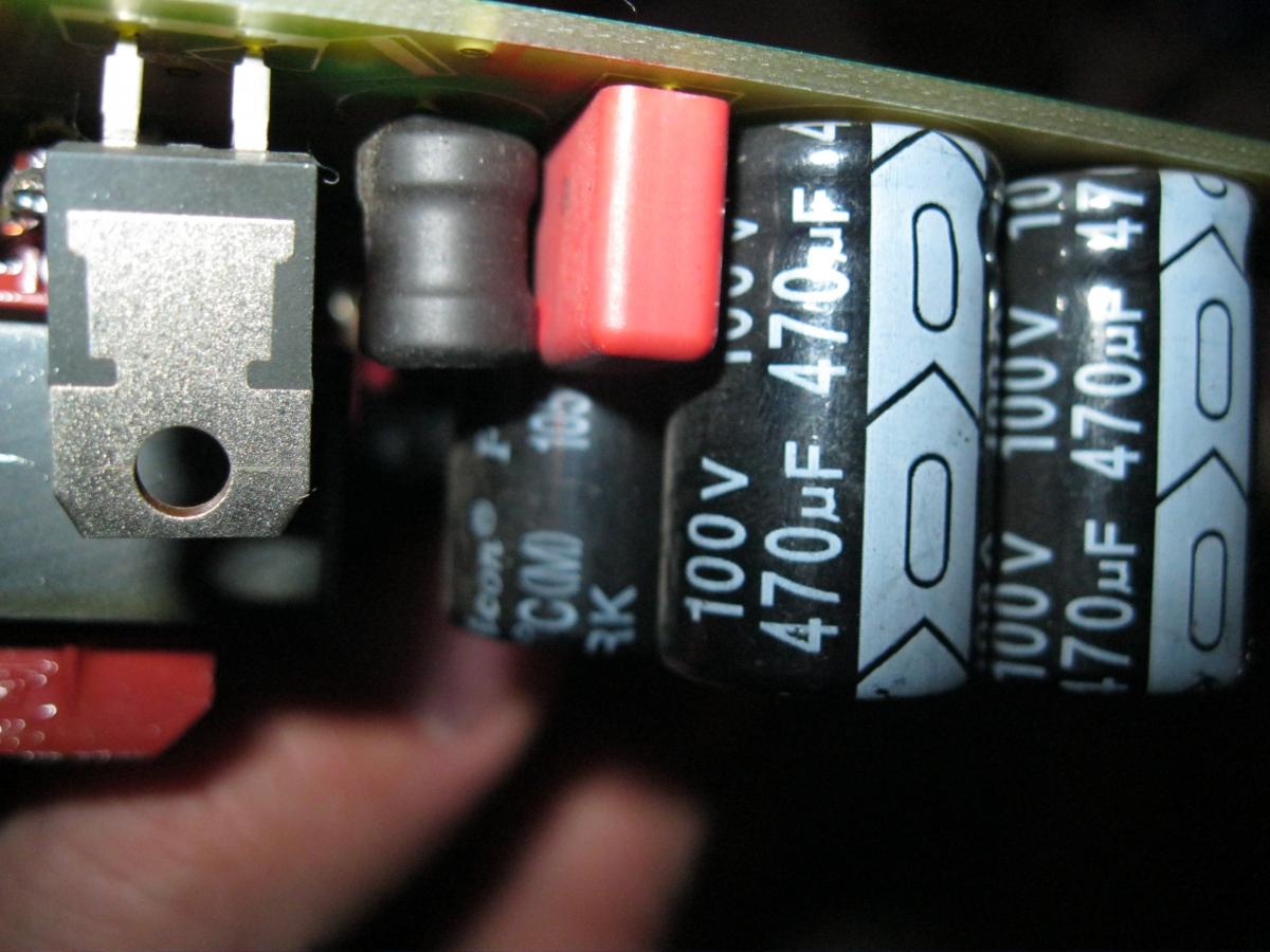

jordan_ruse Отговорено 31 Януари, 2012 Автор Доклад Сподели Отговорено 31 Януари, 2012 добавих снимки. под 100 волта е което е добре, но мен по ме интересува колко ампера може да осигури !! Адрес на коментара Сподели в други сайтове More sharing options...
master Отговорено 31 Януари, 2012 Доклад Сподели Отговорено 31 Януари, 2012 Ако тоя дросел там черния е в изходната верига повече от 1А не търси от това захранване. Analog Audio™ Адрес на коментара Сподели в други сайтове More sharing options...
jordan_ruse Отговорено 31 Януари, 2012 Автор Доклад Сподели Отговорено 31 Януари, 2012 предполагам е пускало и 12волта освен тия за ПОЕ-то защото имаше завита букса за суйч !!! Адрес на коментара Сподели в други сайтове More sharing options...

bobo Отговорено 31 Януари, 2012 Доклад Сподели Отговорено 31 Януари, 2012 Колега такова чудо съм виждал. Няма как да не го познае човек . Точен модел незнам но производителя е като този на захранванията в XCOM: http://www.xcombg.com/index.php?page=products&product_id=525 Изработката на платката като дизайн ме хвърли в ужас като го отворих но пък си работи доста стабилно. Адрес на коментара Сподели в други сайтове More sharing options...

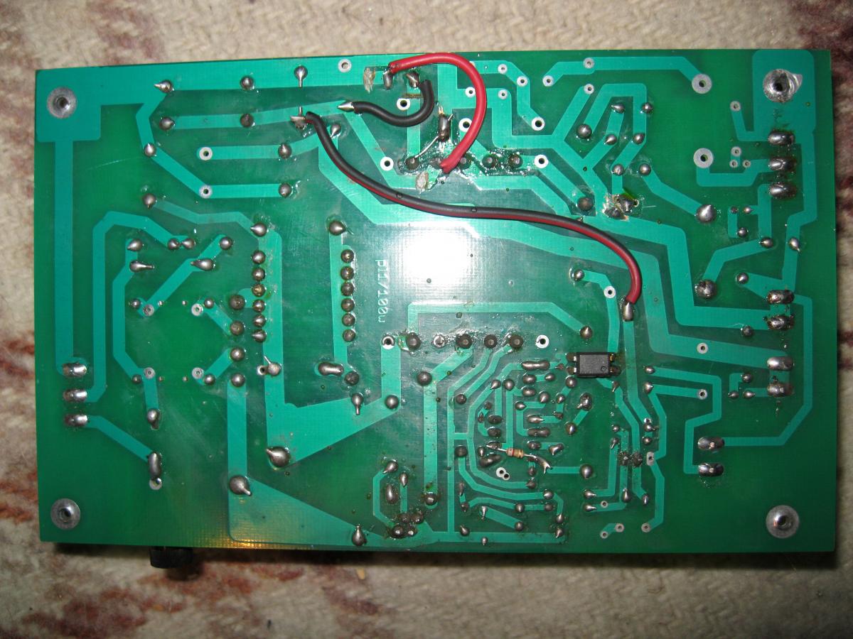

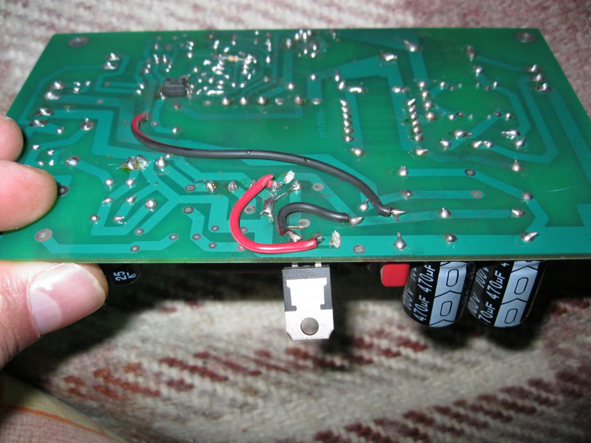

Tsunami Отговорено 31 Януари, 2012 Доклад Сподели Отговорено 31 Януари, 2012 (Редактирано) На 31.01.2012 г. at 20:08, jordan_ruse написа: добавих снимки. под 100 волта е което е добре, но мен по ме интересува колко ампера може да осигури !! Дай снимка и от долната страна на платката. Колко ампера? - относително. По-скоро колко вата. С този траф мисля че ще хване от 50 до 100. Трудно е да се прецени на снимка. На 31.01.2012 г. at 20:25, master написа: Ако тоя дросел там черния е в изходната верига повече от 1А не търси от това захранване. Дросела е на входа. Редактирано 31 Януари, 2012 от Tsunami Адрес на коментара Сподели в други сайтове More sharing options...
jordan_ruse Отговорено 1 Февруари, 2012 Автор Доклад Сподели Отговорено 1 Февруари, 2012 от долу е още по голямо тнтм )) * в първия пост ще добавя снимка !!! Адрес на коментара Сподели в други сайтове More sharing options...
jordan_ruse Отговорено 1 Февруари, 2012 Автор Доклад Сподели Отговорено 1 Февруари, 2012 рязаното и мостовете с кабел са си "заводски" Адрес на коментара Сподели в други сайтове More sharing options...

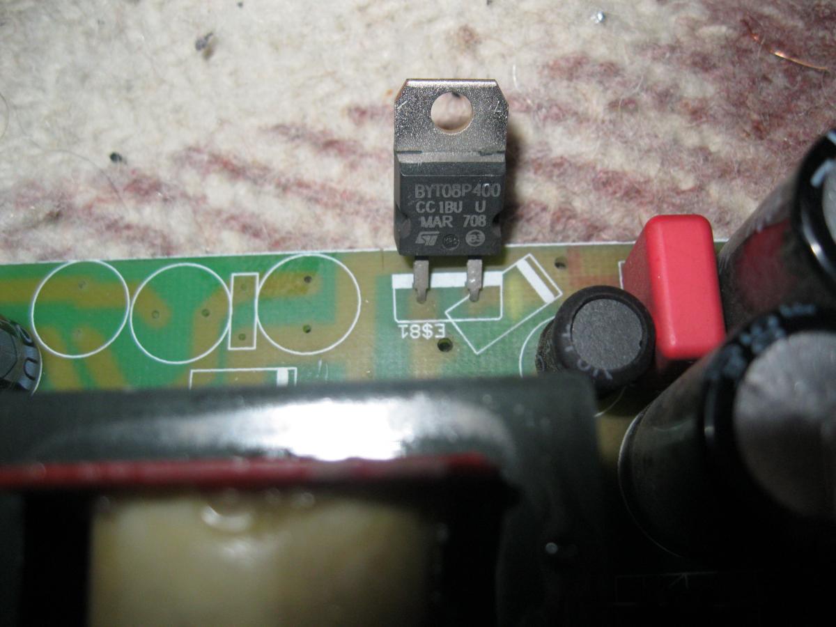

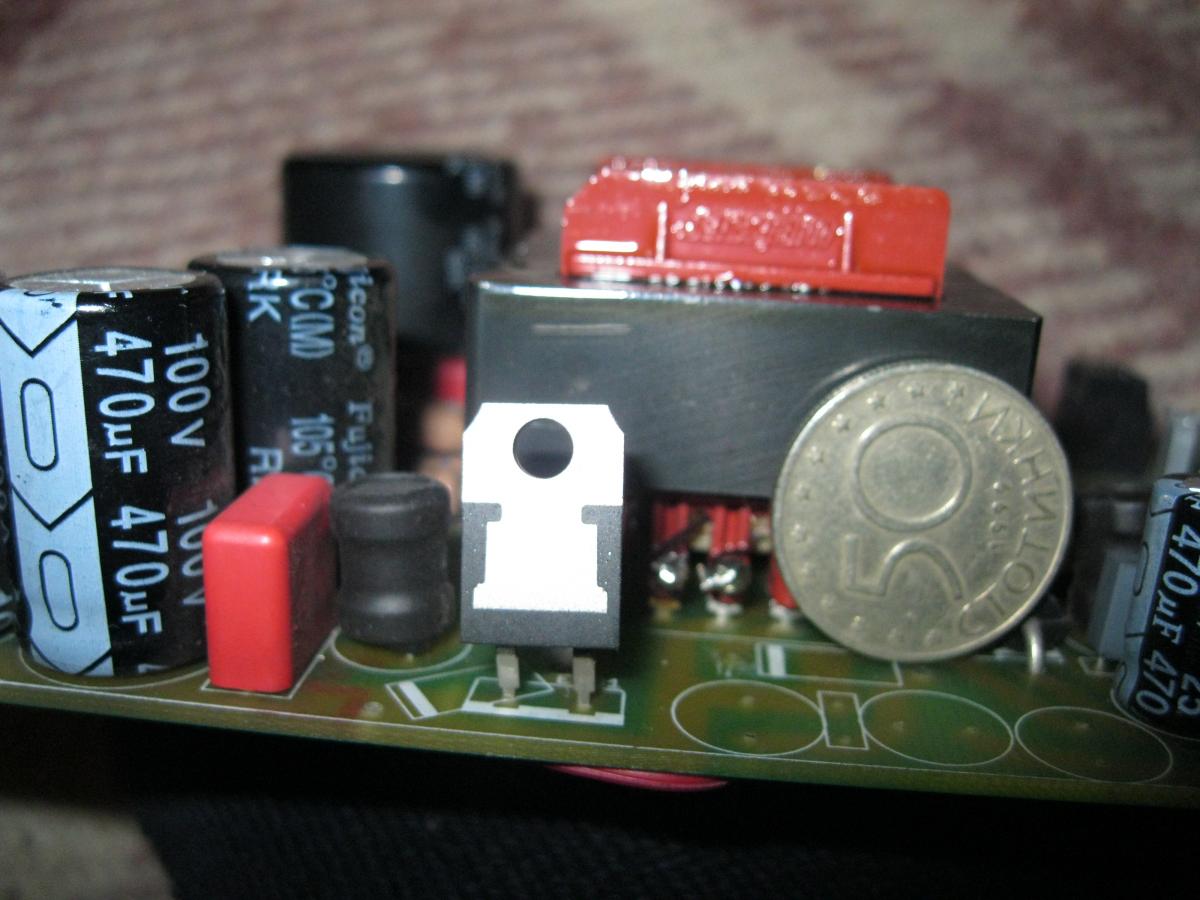

master Отговорено 1 Февруари, 2012 Доклад Сподели Отговорено 1 Февруари, 2012 (Редактирано) Този траф 50-100W ?! Абсурд! Какви са чиповете, крайните транзистори, изправителния диод. Щом входните кондензатори са на 100V значи си закъснял да го включваш в контакта ( нова година мина ). A онези по горе "захранвания" няма да ги коментирам за да не обидя някой. Редактирано 1 Февруари, 2012 от master Analog Audio™ Адрес на коментара Сподели в други сайтове More sharing options...

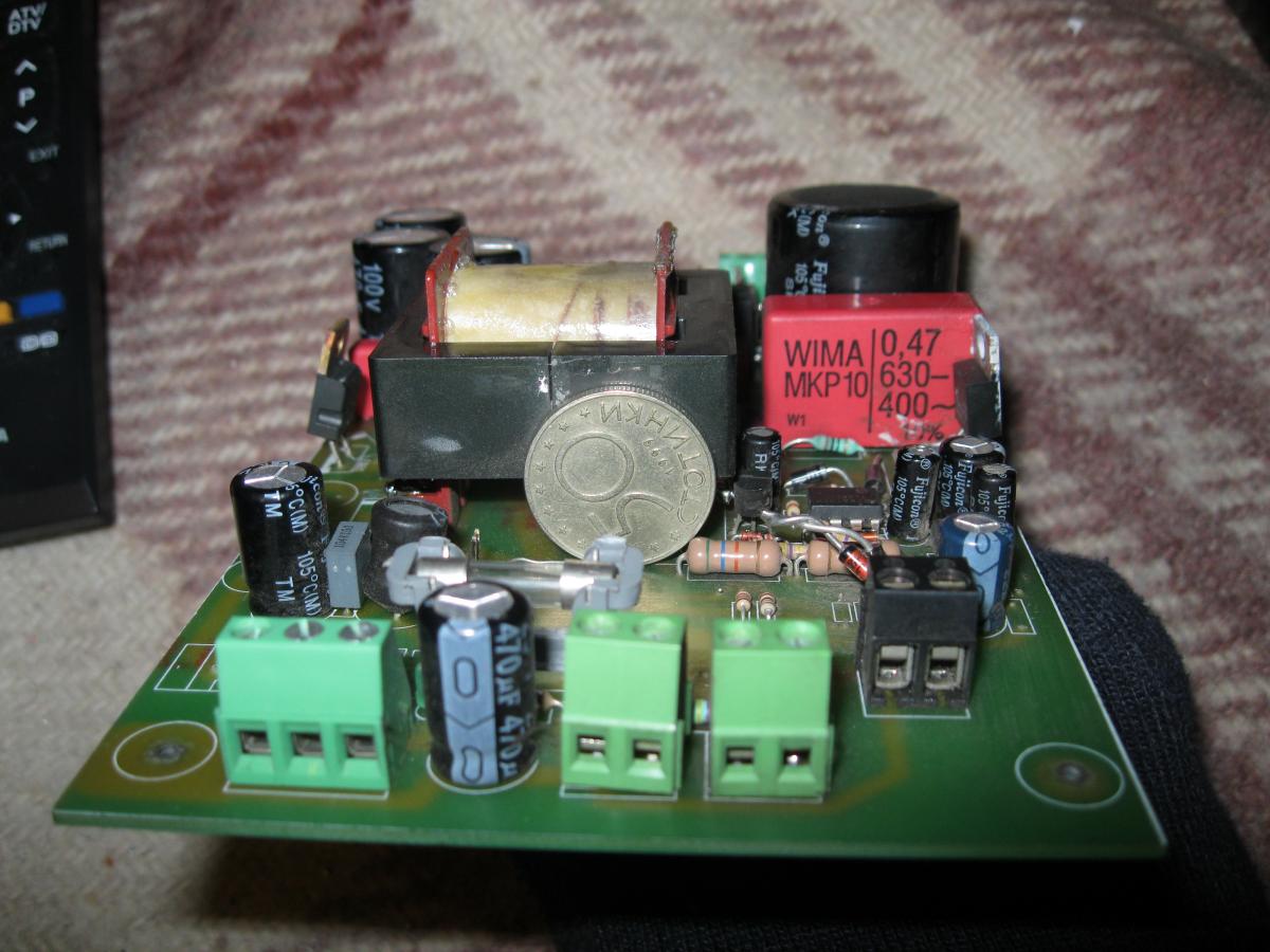

bobo Отговорено 1 Февруари, 2012 Доклад Сподели Отговорено 1 Февруари, 2012 (Редактирано) ММММ да . Неща да гледам че немога спа спокойно . Производителя ако чете може да пооправи малко отстоянията първична вторична страна на платката да са поне 5.5мм(1200В) ... и то това е за FR4 . Иначе колега изходните кондери са тези на 100В. Сложени са точно до входа затова се бъркаш. Иначе черния дросел на изхода с тоя ток се е наситил и вероятно нищо не прави -->станал е проводник. Доколкото помня е реализирано с TOPswitch. Редактирано 1 Февруари, 2012 от bobo Адрес на коментара Сподели в други сайтове More sharing options...
bobo Отговорено 1 Февруари, 2012 Доклад Сподели Отговорено 1 Февруари, 2012 Иначе работи при нас година и отгоре без проблеми на едно село с 10 свинча . Адрес на коментара Сподели в други сайтове More sharing options...
master Отговорено 1 Февруари, 2012 Доклад Сподели Отговорено 1 Февруари, 2012 (Редактирано) Да на прав си, значи може и повече от 12 да вади. И най-вероятно се е водело "централно". Но просто не виждам голям смисъл от този малкия траф, а и топ -вете не носят особено на бой при мощности над 50W. Сега видях, че има и други снимки. Редактирано 1 Февруари, 2012 от master Analog Audio™ Адрес на коментара Сподели в други сайтове More sharing options...
