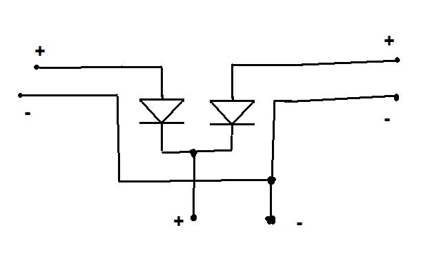

vtbg59 Отговорено 27 Януари, 2012 Доклад Сподели Отговорено 27 Януари, 2012 (Редактирано) Здравей, 1 вариант е при положение ,че използваш постоянно токово захранване .Втория е като 'универсален' за постоянно и променливо напрежение , има и дриги варианти но идват по сложни а кото не писан закон 'по-прпостите' изпълнения са по удачни и надежни . пп:на първата схема 2та минуса се свързват общо . Редактирано 27 Януари, 2012 от vtbg59 1 "Само две неща са безкрайни - вселената и човешката глупост, като за първото не съм сигурен." Алберт Айнщайн "...една мрежа е толкова добра колкото нейните създатели..." безспорен факт ! Адрес на коментара Сподели в други сайтове More sharing options...

bobo Отговорено 27 Януари, 2012 Доклад Сподели Отговорено 27 Януари, 2012 Схемата с двата диода си е класика . Релетата намаляват надеждността. А ако единия източник е акумулатор ти трябва нещо което да го пази от дълбоко разреждане а после и от зареждане . При Променлив ток най лесно е с някое реле . Адрес на коментара Сподели в други сайтове More sharing options...
vtbg59 Отговорено 27 Януари, 2012 Доклад Сподели Отговорено 27 Януари, 2012 А да приключим с тез релета вече.Универсален вариант,приимущество на диодната комутация е липса на консумация моментално превключване и не на последно място ИЗ използва винаги източника с по високо напрежение (по ненатоварен ако са еднакви захранванията поне по напрежение) 1 "Само две неща са безкрайни - вселената и човешката глупост, като за първото не съм сигурен." Алберт Айнщайн "...една мрежа е толкова добра колкото нейните създатели..." безспорен факт ! Адрес на коментара Сподели в други сайтове More sharing options...
master Отговорено 27 Януари, 2012 Доклад Сподели Отговорено 27 Януари, 2012 (Редактирано) На първата схема това с диодите си е класика но при захранване на медия може да има проблем тъй като понякога там се ползват точно 5те волта, а след диодите си има пад. И трябва едното захранване което е "мастер" да е по-високо от другото което е "бак ъп". И все пак това са доста посредствени решения. Редактирано 27 Януари, 2012 от master Analog Audio™ Адрес на коментара Сподели в други сайтове More sharing options...

ефект Отговорено 27 Януари, 2012 Доклад Сподели Отговорено 27 Януари, 2012 (Редактирано) Става въпрос за медия конвертор и суич проблема е , че двете захранвания са на различни фази. Медията е на 12в.макс 200ма суича обикновен тп линк 9в постоянно напрежение. Tp-Link работи на 12в. безпроблемно имам много бройки на по 2 години и няма никакви ядове кондензаторите са им 16в. Медията и 2А захранване да и сложиш също няма проблеми. Дори можеш с едно захранване 12в. 1А. да свържрш суича и медията. zahranwane.com има модул който можеш да вържеш две правотокови захранвания с цел да повишиш тока, на теб това не ти трябва но ако отпадне едното то другото ще си работи и няма да имаш прекъсване. А пък най простия вариант е две захранвания 12в. 1А включени на различните контакти . На изхода на 12в. ги свързваш паралелно заедно +с+ и -с- и по възможност подбери с трафчета да не са импулсни все едно свързваш два акумулатора паралено. Редактирано 27 Януари, 2012 от ефект няма начин да няма начин Адрес на коментара Сподели в други сайтове More sharing options...
