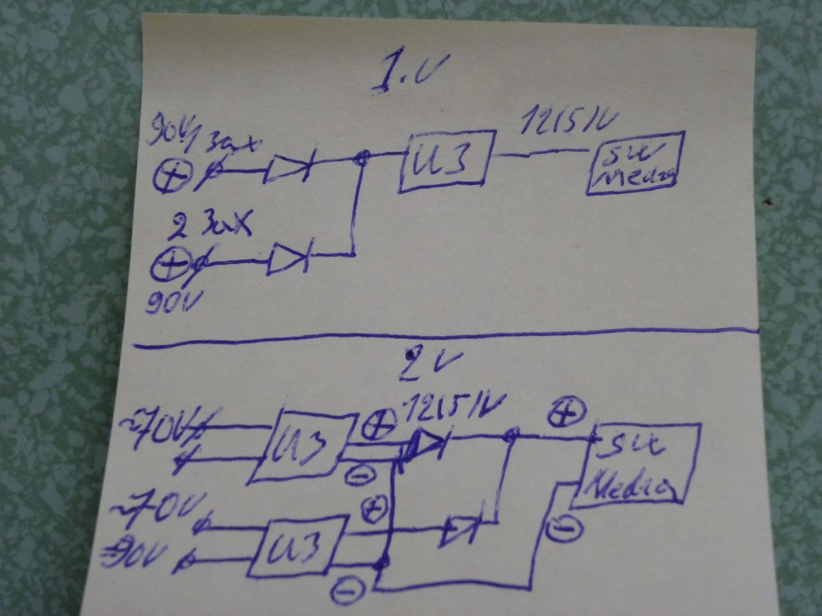

Има си фабрични устройства за тази цел но са доста скъпички. Имам такова. Ако става въпрос за отделни устройства (не за 220в) могат да се измислят разни нещица. Не става ясно дали искаш да захранваш всичко общо от 2 независими места?

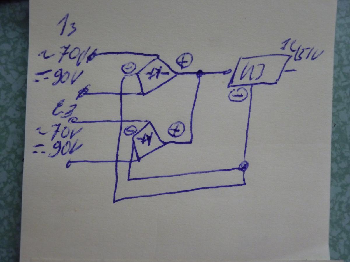

Здравей, 1 вариант е при положение ,че използваш постоянно токово захранване .Втория е като 'универсален' за постоянно и променливо напрежение , има и дриги варианти но идват по сложни а кото не писан закон 'по-прпостите' изпълнения са по удачни и надежни .
пп:на първата схема 2та минуса се свързват общо .

Ако е за реализация с 'релета'(5-6?) става само с 1 реле .Проблема е ,че е елекромеханично и има консумация от единия източник.Важен недостатък при постояно токово захранване е по скъпите релета за постоянен ток (говоря за контактната им система ).

Схемата с двата диода си е класика . Релетата намаляват надеждността. А ако единия източник е акумулатор ти трябва нещо което да го пази от дълбоко разреждане а после и от зареждане .
При Променлив ток най лесно е с някое реле .
А да приключим с тез релета вече.Универсален вариант,приимущество на диодната комутация е липса на консумация моментално превключване и не на последно място ИЗ използва винаги източника с по високо напрежение (по ненатоварен ако са еднакви захранванията поне по напрежение)

На първата схема това с диодите си е класика но при захранване на медия може да има проблем тъй като понякога там се ползват точно 5те волта, а след диодите си има пад. И трябва едното захранване което е "мастер" да е по-високо от другото което е "бак ъп". И все пак това са доста посредствени решения.

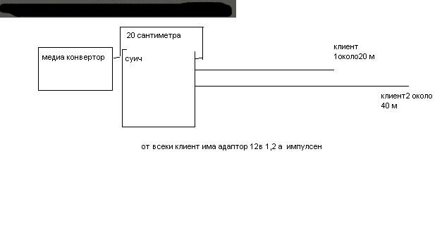

Става въпрос за медия конвертор и суич проблема е , че двете захранвания са на различни фази. Медията е на 12в.макс 200ма суича обикновен тп линк 9в постоянно напрежение.
колега дай по конкретна задача блок схема , кое къде трябва да се намира и през какви кабели минава с какви захранвания разполагаш и т.н .. колегите колкото и да пишат не могат да разберат дали при теб е това решението. Както вече ти е ясно има решение.
Вземам си бележка от Велин ето и блок схемата имам захранвания 12в. като от вески клиент по ftp ще се пусне захранването то сега е по фтп от клиент 1 ама той все го спира . Та затова е цялата галимация .Пък и за бъдеще време ако се наложи пак.
