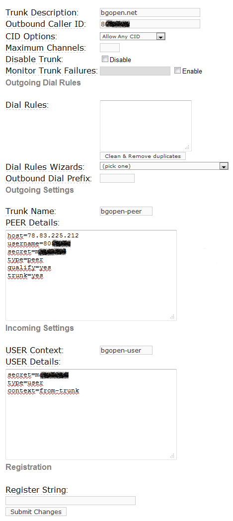

Boyan Публикувано 26 Януари, 2012 Доклад Сподели Публикувано 26 Януари, 2012 Вътрешните линии съм ги настроил и работят, добавил съм и външната линия и път към нея и се обаждам на вън без никакъв проблем, но не мога да го накарам когато някой звъни на външната линия да звъни вътрешен телефон. Разочарованието от лошото качество, остава дълго след удоволствието от ниската цена.. Адрес на коментара Сподели в други сайтове More sharing options...

Bluetooth Отговорено 27 Януари, 2012 Доклад Сподели Отговорено 27 Януари, 2012 За да приемаш входящи обаждания, трябва да си регистриран при отсрещната страна, за да знаят накъде да пратят повикването. Трябва да имаш следния ред в sip.conf: register =>number:passwoрd@sip.bgopen.net:5060/bgopen На screenshot-ите по-горе се вижда, че има ред озаглавен "Registration", който е празен. За съжаление не мога да кажа какво точно трябва да бъде въведено там, т.е. какво очаква като вход web интерфейса. 1 Адрес на коментара Сподели в други сайтове More sharing options...
Boyan Отговорено 27 Януари, 2012 Автор Доклад Сподели Отговорено 27 Януари, 2012 За да приемаш входящи обаждания, трябва да си регистриран при отсрещната страна, за да знаят накъде да пратят повикването. Трябва да имаш следния ред в sip.conf: На screenshot-ите по-горе се вижда, че има ред озаглавен "Registration", който е празен. За съжаление не мога да кажа какво точно трябва да бъде въведено там, т.е. какво очаква като вход web интерфейса. ето го ключа от палатката, какви ли не варианти го мъчих и него но не бях пробвал /bgopen накрая иначе с потребител парола ... все не ставаше и в някой варианти спираха и изходящите Разочарованието от лошото качество, остава дълго след удоволствието от ниската цена.. Адрес на коментара Сподели в други сайтове More sharing options...
Mitko Отговорено 27 Януари, 2012 Доклад Сподели Отговорено 27 Януари, 2012 Мдам, на този ред и аз не обърнах внимание, че липсва и не е попълнен. Поздравления на Блуту че го е забелязал. И най-важното е че е решен ;-) Адрес на коментара Сподели в други сайтове More sharing options...
