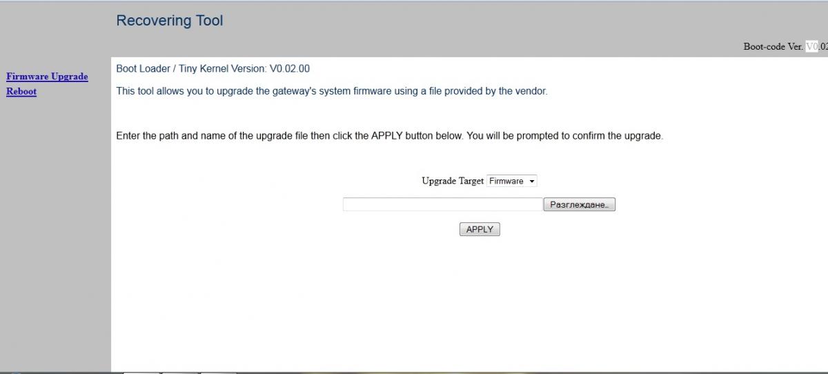

freeman Отговорено 18 Февруари, 2012 Доклад Сподели Отговорено 18 Февруари, 2012 Здравейте. Опитвам се и аз да сложа този фърмуер Micwav54 но като напиша през уеб 192.168.1.1 - ми излиза следното: Намирам фърмуера и го наливам, изчаквам малко и отново ме връща на тази страница. Къде греша? Адрес на коментара Сподели в други сайтове More sharing options...

freeman Отговорено 18 Февруари, 2012 Доклад Сподели Отговорено 18 Февруари, 2012 На 18.02.2012 г. at 12:39, NetworkPro написа: Не ми пишете в Skype за глупости. Ползвайте форума. Включи eth кабела в порт 1 и пробвай. Извинявай за скайпа. Няма да се повтори. Пробвах но не се получи. След като направя нещата по снимката, изчаках и пробвах както предложи в уеб 1.254 но не се отваря нищо. пак се отваря на 1.1. Да, кабела е в порт 1 по принцип. Адрес на коментара Сподели в други сайтове More sharing options...
Гост Отговорено 18 Февруари, 2012 Доклад Сподели Отговорено 18 Февруари, 2012 Пробвай друг фирмуер; Другите портове на рутера. Побвай reset бутона след инсталирането на фирмуера. Изчаквай поне 5 мин като инсталираш фирмуер. Адрес на коментара Сподели в други сайтове More sharing options...
freeman Отговорено 18 Февруари, 2012 Доклад Сподели Отговорено 18 Февруари, 2012 На 18.02.2012 г. at 12:51, NetworkPro написа: Пробвай друг фирмуер; Другите портове на рутера. Побвай reset бутона след инсталирането на фирмуера. Изчаквай поне 5 мин като инсталираш фирмуер. Значи нищо не се получава. Пробвах всички фърмуери предлагани тук с със смяна на портовете. Пробвах някои твои съвети от по-горните постове. При 1.254 не зарежда нищо, а при 1.1 сега ми излиза:Вход за клиент, номер на клиент и парола. Трябва да го ресетна за да се върне в основния екран за ъпгрейд. И....наново Адрес на коментара Сподели в други сайтове More sharing options...
