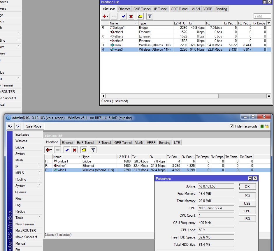

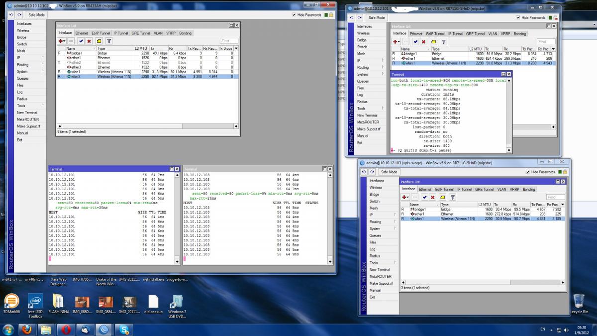

jack82 Отговорено 22 Март, 2012 Автор Доклад Сподели Отговорено 22 Март, 2012 (Редактирано) линка вече направен с RB711G-5HnD на 11 км от единиа краи е 1,1антена а от другиа 90 см 215мб удп но НЕ пропуща пакети пингаси е около 30мс уплоуд 170мб или 95/93 с малко лост 97мб торент на 4 мс същтиа линк беше с рокети, рокета ряпа да яде Редактирано 22 Март, 2012 от jack82 Неграмотен съм, не ми се смейте на правописа. Адрес на коментара Сподели в други сайтове More sharing options...

jack82 Отговорено 22 Март, 2012 Автор Доклад Сподели Отговорено 22 Март, 2012 Благодаря много на даниелски от форума който направи нъстроиките на борда прави 215 удп на 11 км Неграмотен съм, не ми се смейте на правописа. Адрес на коментара Сподели в други сайтове More sharing options...

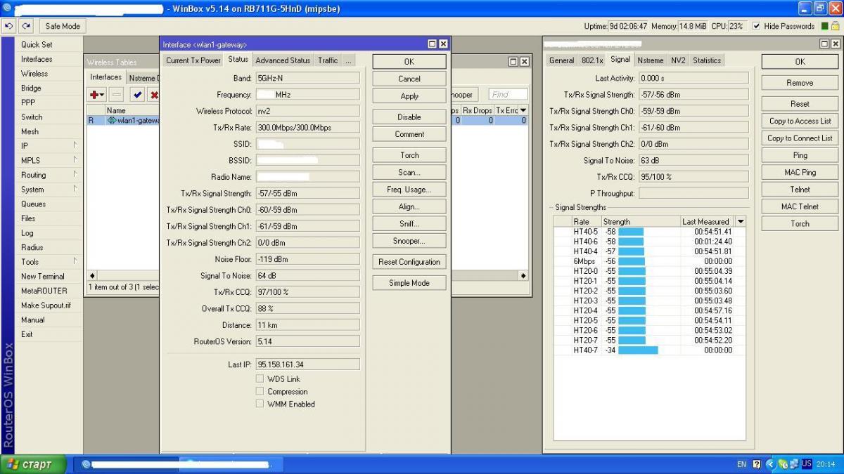

jack82 Отговорено 29 Март, 2012 Автор Доклад Сподели Отговорено 29 Март, 2012 имам един малък проблем линка го направихме RB711GA-5HnD къто се зъкачи линка кара 215 мб викам си добре постои 15 тина минути правя удп тест показва 150 мб сигнала е -58/-59 сся 100/98 като рестартирам борда или смена канала или нещо го рачна направи 215 мб пак и като постои 10 тина 15 мин после правя пак тест показва 150 мб имал ли е някой подобен проблем Неграмотен съм, не ми се смейте на правописа. Адрес на коментара Сподели в други сайтове More sharing options...
h3ll Отговорено 30 Март, 2012 Доклад Сподели Отговорено 30 Март, 2012 Пусни МЦС-овете ръчно и избери само последните високи, на които работи добре. Така ще си държи рейт-а постоянно. Това се прави на ап-то и стейшъна. Адрес на коментара Сподели в други сайтове More sharing options...
jack82 Отговорено 31 Март, 2012 Автор Доклад Сподели Отговорено 31 Март, 2012 (Редактирано) те са от 0 до 7 нали на HT и да дам отметки на всичките и това го тествах не помогна NV2 и nstream са вклучени освен да изклуча nstream да оставя само NV2 то ето повече инфо На 30.03.2012 г. at 10:30, h3ll написа: Пусни МЦС-овете ръчно и избери само последните високи, на които работи добре. Така ще си държи рейт-а постоянно. Това се прави на ап-то и стейшъна. давами да избирам само от 0 до 7 как да го направя да се варже на MCS-15 Редактирано 30 Март, 2012 от jack82 Неграмотен съм, не ми се смейте на правописа. Адрес на коментара Сподели в други сайтове More sharing options...
RudY-ElectriC Отговорено 1 Април, 2012 Доклад Сподели Отговорено 1 Април, 2012 На 31.03.2012 г. at 4:47, jack82 написа: те са от 0 до 7 нали на HT и да дам отметки на всичките и това го тествах не помогна NV2 и nstream са вклучени освен да изклуча nstream да оставя само NV2 то ето повече инфо давами да избирам само от 0 до 7 как да го направя да се варже на MCS-15 Щом само до 7 ти дава значи си на 20Mhz лента …Ние, можещите водени от незнаещите, вършим невъзможното за кефа на неблагодарни...те. И сме направили толкова много, с толкова малко, за толкова дълго време, че сме се квалифицирали да правим всичко от нищо… К. Иречек, Адрес на коментара Сподели в други сайтове More sharing options...
