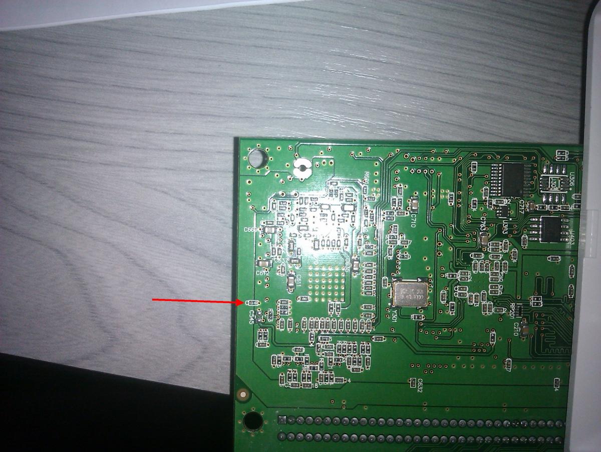

Mupo neTkoB Публикувано 4 Януари, 2012 Доклад Сподели Публикувано 4 Януари, 2012 изгасих го рутера за преместване (подреждане) на кабелите в единия офис и си работеше, след постяването му в шкаф свети само power и не си вдига интерфейсите и не свети нито act нито някой от портовете. как да му видя "конзолата" каква грешка е изкарало и дали ви се е случвало такова нещо Теория - това е когато знаете всичко, но нищо не работи Практика - това е когато всичко работи, но не знаете защо При нас съчетаваме теорията с практиката - НИЩО не работи и нямаме понятие защо!!! Адрес на коментара Сподели в други сайтове More sharing options...
master Отговорено 4 Януари, 2012 Доклад Сподели Отговорено 4 Януари, 2012 (Редактирано) С рестарт не стана ли ? Aко не е в гаранция го отвори и покажи снимки да се види дали има опция за RS-232 защото не видях от снимките в нета. Захранването сменя ли го? Имам няколко броя чисти 750 и се оказват доста устойчиви на гръмотевици. До момента нито един не е правил проблем като изключим, че от време на време изперкват и трафикра през тях е в голям лаг + загуби но след рестарт се оправят. Редактирано 4 Януари, 2012 от master Analog Audio™ Адрес на коментара Сподели в други сайтове More sharing options...
Mupo neTkoB Отговорено 4 Януари, 2012 Автор Доклад Сподели Отговорено 4 Януари, 2012 с рестарти не стана, сега ще го мъча с нетинстал да го съживя и ако не стане утре ще заминава по рекламация нещо се еб***а и ресета, задържам бутона и пускам тока и нищо остава да си свети power бутон и не почва да мига както пише тук http://routerboard.c...23/rb750GmA.pdf Теория - това е когато знаете всичко, но нищо не работи Практика - това е когато всичко работи, но не знаете защо При нас съчетаваме теорията с практиката - НИЩО не работи и нямаме понятие защо!!! Адрес на коментара Сподели в други сайтове More sharing options...
danielskiii Отговорено 4 Януари, 2012 Доклад Сподели Отговорено 4 Януари, 2012 борда се ресетва след като е буутнал ! Адрес на коментара Сподели в други сайтове More sharing options...
Mupo neTkoB Отговорено 4 Януари, 2012 Автор Доклад Сподели Отговорено 4 Януари, 2012 за да търси нетинстал трябва да се задържи ресет бутона и след това се включи тока (като почне да търси угасва LED-a) пробвах с друг адаптер - същата работа. единствено за момент при пускане на кабела премигват портовете от 1-5 и ACT диодите и угасват и остава само power светеща. не може и да намери Netinstall сървъра Теория - това е когато знаете всичко, но нищо не работи Практика - това е когато всичко работи, но не знаете защо При нас съчетаваме теорията с практиката - НИЩО не работи и нямаме понятие защо!!! Адрес на коментара Сподели в други сайтове More sharing options...
pavlan Отговорено 5 Януари, 2012 Доклад Сподели Отговорено 5 Януари, 2012 Отвори го и му виж кондензаторите в какво състояние са Адрес на коментара Сподели в други сайтове More sharing options...
Mupo neTkoB Отговорено 12 Януари, 2012 Автор Доклад Сподели Отговорено 12 Януари, 2012 (Редактирано) като гледам единия нещо не ми харесва май ще последва смяна. 0839М - 6.3V 560uF Suscon Редактирано 12 Януари, 2012 от Mupo neTkoB 1 Теория - това е когато знаете всичко, но нищо не работи Практика - това е когато всичко работи, но не знаете защо При нас съчетаваме теорията с практиката - НИЩО не работи и нямаме понятие защо!!! Адрес на коментара Сподели в други сайтове More sharing options...
danielskiii Отговорено 12 Януари, 2012 Доклад Сподели Отговорено 12 Януари, 2012 смени го! Адрес на коментара Сподели в други сайтове More sharing options...
Mupo neTkoB Отговорено 12 Януари, 2012 Автор Доклад Сподели Отговорено 12 Януари, 2012 Да, след кратко, но тежко боледуване си отиде от този свят един кондензатор... същия беше заменен с 1000uF за 0.10лв като рутера вече пее благодаря на отзовалите се 1 Теория - това е когато знаете всичко, но нищо не работи Практика - това е когато всичко работи, но не знаете защо При нас съчетаваме теорията с практиката - НИЩО не работи и нямаме понятие защо!!! Адрес на коментара Сподели в други сайтове More sharing options...
