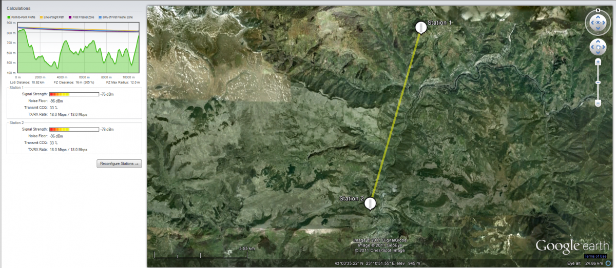

mitqnx Отговорено 28 Декември, 2011 Доклад Сподели Отговорено 28 Декември, 2011 да на 11км nano.. един мармот наеми за да носи пакетите и да завива шоколад докато почива. Като ги купиш тия нанота мини и през булсатком да си вземеш 2 антени. Като се наиграеш монтирай нанотата на булсатските антени и ще стане. Снимки в нет-а. Формула за фокусно разстояние също. В рамките на шегата ама във Своге Мармотите явно са се устроили и си живеят там , работи ли още фабриката за шоколад ? Сега сериозно . Чудно ми е как пък не става след като при мен работи , не виждам защо да не работи и другаде , хич не правя реклама на нанотата ,но в случая 11км с нано 5 не е проблем при пряка видимост . Като пример за теб специално ще ти дам от Копитото до ул .Орляк 25 сигнал -70 по 18мегабита в двете посоки стабилно при всякакви атмосверни условия и ниска латентност ,погледни го на гугъл мапс или на друго каквото имаш . Също така провери за разстоянието по права линия от вр.Дупевица до същия адрес там вече е -76 но километрите са вече 15и отгоре.Да не забравяме че ефира не е сълза при мен . Единственото нещо което може да му попречи на колегата е зоната на Френел и местни смущения , другото е работа за 1 час Адрес на коментара Сподели в други сайтове More sharing options...
Mile Отговорено 28 Декември, 2011 Доклад Сподели Отговорено 28 Декември, 2011 Практиката е ясна. Нямам пари да купувам решения дето не работят. Примерен 11км линк с нанота показва -76 с airlink-a. В реалноста обаче има 5-10 отгоре обикновено + шум. На -80 какво ще носи и как.. ми не ми е ясно пп Мармотите от точно тая фабрика може да ги наеме Адрес на коментара Сподели в други сайтове More sharing options...
mitqnx Отговорено 28 Декември, 2011 Доклад Сподели Отговорено 28 Декември, 2011 @ Mile Програмката дава достатъчно ясна представа за терена и загубите и е полезна до толкова доколкото да знаеш дали да палиш джипа или не За нуждите на колегата обаче (има се в предвид това че, няма да продава нет на комшиите си )както и терена между двете точки за които знам достатъчно , мога да ти кажа че, ще лети линка му с nanostation 5 , дори няма да е необходимо да купува булсаткомски антени . Въпросните 11 км и 15,4 км ги ползвам за тест на нанотата които идват за ремонт при мен и много добре зная какво минава . Весели празници !!! 1 Адрес на коментара Сподели в други сайтове More sharing options...
