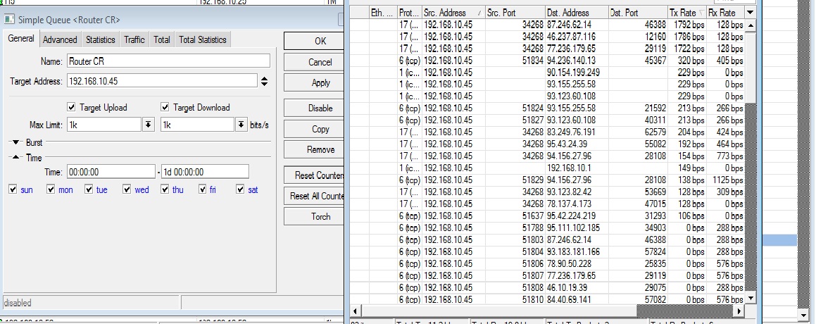

syscom Публикувано 23 Ноември, 2011 Доклад Сподели Публикувано 23 Ноември, 2011 Примерно това: И как мога да ограничавам конекции? Адрес на коментара Сподели в други сайтове More sharing options...
0 Администратор 111111 Отговорено 23 Ноември, 2011 Администратор Доклад Сподели Отговорено 23 Ноември, 2011 предполагам нещо такова се опитваш да ползваш / ip firewall filter add chain=forward protocol=tcp connection-limit=25,32 limit=1,5 action=drop comment="LIMIT USER CONECTION TO 25" disabled=yes[/CODE] Харесай поста ^^^ Форумът е за взаимопомощ а не за свършване на чужда работа ɹɐǝɥ uɐɔ noʎ ǝɹoɯ ǝɥʇ 'ǝɯoɔǝq noʎ ɹǝʇǝınb ǝɥʇ Адрес на коментара Сподели в други сайтове More sharing options...
0 dabadaba Отговорено 23 Ноември, 2011 Доклад Сподели Отговорено 23 Ноември, 2011 Не знам какво точно искаш да ограничиш, но аз ако дам ограничение на Max Limit 1k интернета направо спира. Адрес на коментара Сподели в други сайтове More sharing options...
0 syscom Отговорено 23 Ноември, 2011 Автор Доклад Сподели Отговорено 23 Ноември, 2011 Не знам какво точно искаш да ограничиш, но аз ако дам ограничение на Max Limit 1k интернета направо спира. При мен нещо не става? Адрес на коментара Сподели в други сайтове More sharing options...
0 syscom Отговорено 23 Ноември, 2011 Автор Доклад Сподели Отговорено 23 Ноември, 2011 предполагам нещо такова се опитваш да ползваш / ip firewall filter add chain=forward protocol=tcp connection-limit=25,32 limit=1,5 action=drop comment="LIMIT USER CONECTION TO 25" disabled=yes Това дали ще помогне? Адрес на коментара Сподели в други сайтове More sharing options...
0 Администратор 111111 Отговорено 23 Ноември, 2011 Администратор Доклад Сподели Отговорено 23 Ноември, 2011 Това за броя на конекциите иначе 100% редирект към 127,0,0,1 ще е идеално решение Харесай поста ^^^ Форумът е за взаимопомощ а не за свършване на чужда работа ɹɐǝɥ uɐɔ noʎ ǝɹoɯ ǝɥʇ 'ǝɯoɔǝq noʎ ɹǝʇǝınb ǝɥʇ Адрес на коментара Сподели в други сайтове More sharing options...

0 syscom Отговорено 23 Ноември, 2011 Автор Доклад Сподели Отговорено 23 Ноември, 2011 Това за броя на конекциите иначе 100% редирект към 127,0,0,1 ще е идеално решение Примерно? Адрес на коментара Сподели в други сайтове More sharing options...
0 syscom Отговорено 23 Ноември, 2011 Автор Доклад Сподели Отговорено 23 Ноември, 2011 А за udp За udp примерно / ip firewall filter add chain=forward protocol=udp connection-limit=25,32 limit=1,5 action=drop comment="LIMIT USER CONECTION TO 25" disabled=yes сигурно ще е? Адрес на коментара Сподели в други сайтове More sharing options...
0 Администратор 111111 Отговорено 23 Ноември, 2011 Администратор Доклад Сподели Отговорено 23 Ноември, 2011 за UDP не работи правилото Харесай поста ^^^ Форумът е за взаимопомощ а не за свършване на чужда работа ɹɐǝɥ uɐɔ noʎ ǝɹoɯ ǝɥʇ 'ǝɯoɔǝq noʎ ɹǝʇǝınb ǝɥʇ Адрес на коментара Сподели в други сайтове More sharing options...

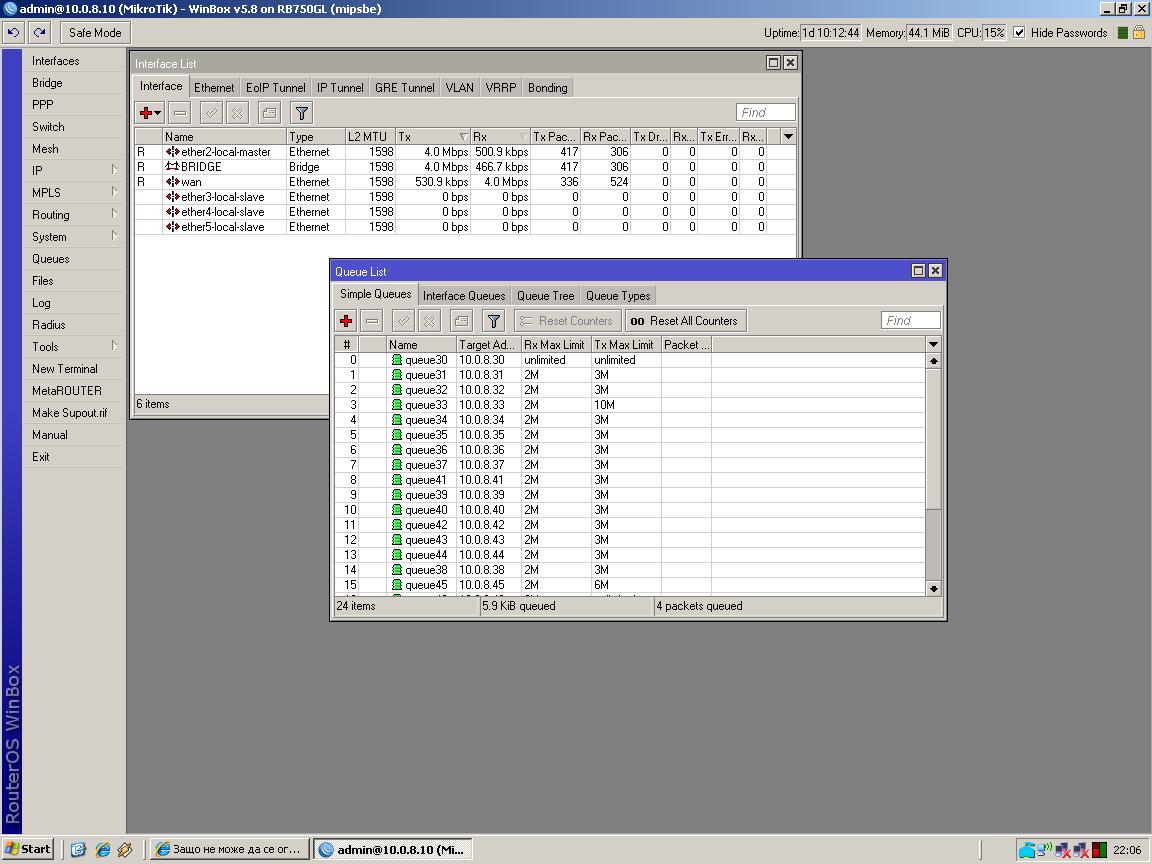

0 dabadaba Отговорено 23 Ноември, 2011 Доклад Сподели Отговорено 23 Ноември, 2011 Имам чувството, че работим на принципа защо да е лесно, като може да е трудно! Всичко си работи, ограничението е само по доунлоад и уплоад, използвам стабилизатор вместо упс, не съм сложил пароли за закачване към АП и нямам проблеми вече 7 години. Същото е, както да си сложиш решетки на заведението - не спират крадците, просто ги амбицират да те оберат. Ако сложиш обикновени стъкла, просто не си им интересен. Промени си акаунта на мачкамупийна а не админ, роот или усер и им глей сеира! Адрес на коментара Сподели в други сайтове More sharing options...

0 dabadaba Отговорено 23 Ноември, 2011 Доклад Сподели Отговорено 23 Ноември, 2011 не разбрах нищо dabadaba дай превод Какъв превод ти е нужен? Не разбирам какво иска да ограничава човека. Дали потребителите да нямат въобще интернет, или да не могат да отварят дадени сайтове, или пък да им ограничава скоростта на теглене? Аз имам ограничения само за теглене. 3М са напълно достатъчни за скайп, поща, фасебоке и каквото там се сетиш! Ако не те устройва да теглиш един филм за 30-40 минути, прекарай си кабеларка и го тегли за 5-10. Струва ли си да си купуваш ферари, щом ще ходиш само до кварталния магазин? Никой не може да изтегли всичко от интернет, каквато и бърза връзка да има, но май всички искат бмв за всеки случай, макар, че и трабант им върши работа! На повечето абонати съм им пуснал 3М и нямам никакви оплаквания. Останалите са при местната кабеларка, но ползват само скайп на двойна цена Адрес на коментара Сподели в други сайтове More sharing options...
0 Администратор kokaracha Отговорено 24 Ноември, 2011 Администратор Доклад Сподели Отговорено 24 Ноември, 2011 Аз имам ограничения само за теглене. 3М са напълно достатъчни за скайп, поща, фасебоке и каквото там се сетиш! Ако не те устройва да теглиш един филм за 30-40 минути, прекарай си кабеларка и го тегли за 5-10. Струва ли си да си купуваш ферари, щом ще ходиш само до кварталния магазин? Никой не може да изтегли всичко от интернет, каквато и бърза връзка да има, но май всички искат бмв за всеки случай, макар, че и трабант им върши работа! На повечето абонати съм им пуснал 3М и нямам никакви оплаквания. Останалите са при местната кабеларка, но ползват само скайп на двойна цена Много професионално и бизнес ориентирано решение сте избрли. Обаче, тези 3М Не са напълно достатъчни за скайп, поща, фаКебоке и каквото там се сетиш при положение ,че в едно домакинство вече има по 2-3 компютъра. Освен това клиента сам Избира какво да си купи и кара, трабант или бмв,нуждата и избора и парите са си негови. Друг е въпроса Вие колко можете да доставите и на каква цена,явно кабеларката някак си успява да продаде нет за скайп но на двойно по висока цена което е много лоша оферта Има и варианти в който пишещите тук просто си експириментират у тях и не са Някакви могъщи доставчици. Use since OpenBSD 3.x FreeBSD 4.x Centos 5.x Debian 3.x Ubuntu 7.x Аз съм фен на OpenWRT. Горчивината от лошото качество остава дълго след като е преминало удоволствието от ниската цена. _____________________________ ___|____|____|____|____|____|__ _|____|____|____|____|____|____ ___|____|_ Удряй _|____|____|__ _|____|___ главата ___|____|____ ___|____|_ си тук!! |____|____|__ _|____|____|____|____|____|____ ___|____|____|____|____|____|__ Адрес на коментара Сподели в други сайтове More sharing options...
0 dabadaba Отговорено 24 Ноември, 2011 Доклад Сподели Отговорено 24 Ноември, 2011 Много професионално и бизнес ориентирано решение сте избрли. Обаче, тези 3М Не са напълно достатъчни за скайп, поща, фаКебоке и каквото там се сетиш при положение ,че в едно домакинство вече има по 2-3 компютъра. Освен това клиента сам Избира какво да си купи и кара, трабант или бмв,нуждата и избора и парите са си негови. Друг е въпроса Вие колко можете да доставите и на каква цена,явно кабеларката някак си успява да продаде нет за скайп но на двойно по висока цена което е много лоша оферта Има и варианти в който пишещите тук просто си експириментират у тях и не са Някакви могъщи доставчици. Така е, всеки сам избира решението и дали да е бизнес ориентирано. Намах впредвид, че кабеларката доставя интернет само за скайп. Интернета си им е нормален - 10М, но повечето потребители си го ползват само за скайп. Същото е и с телевизията - имат 120 програми, но едва ли се гледат повече от 3-4. Колко интернет мога да доставя - колкото ми пусне моят доставчик. На този етап само 30М. Разбира се, не е същата кабеларка, с която се "конкурираме". Аз си имах интернет и преди те да пуснат кабел. Бяха славни времена, когато виваком се казваше още бтк и скорост от 512kbits/s беше космическо измерение, нямаше още скайп и фасебоке а телефоните бяха домашни и жични Отскоро съм на микротик, сякаш ми харесва, затова и се опитвам да пиша в този форум. Все още експериментирам вкъщи и едва ли някога ще стана Някакъв ISP, камо ли могъщ!... Май разводнихме темата, да ни прости човека, че пишем в неговата тема не по същество... но какво точно питаше? Адрес на коментара Сподели в други сайтове More sharing options...
