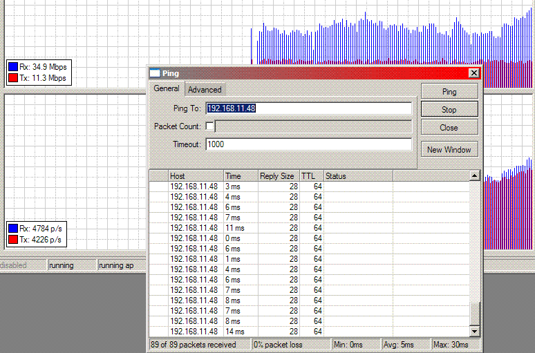

netronix Отговорено 17 Юни, 2008 Доклад Сподели Отговорено 17 Юни, 2008 Какви са ти настройките ? Как си ги тествал? По принцип се тества: PC_server - Alix ~~~ Alix - PC_client Ако тестваш от Аликс до Аликс, товариш много процесора със самият тест. Ако сигнала ти е -50 при перфектен шум (никакъв) - то ти сам си зашумяваш канала. При никакъв шум препоръчвам -60 за макс performance. Как е нагласен nstream-a ? 90 mbit-a се правят спокойно с аликса с бондинг на две антени. Това, колко се зашумява самата антена как може да се разбере? И как би трябва да се настройват? На какво трябва да се обърне внимание? Това е скрийн от един мой линк на 11 км с 2 офсетки 60см. Ап то е компот п2 на 400, а клиента е РБ333. AP Bridge - Station WDS режим работят. АП Клиент Wireless is more temperamental & variable than a woman’s mood! "no matter how hard you try, you just can NOT please everyone" "където глупостта е образец-там разума е безумие.."Гьоте Адрес на коментара Сподели в други сайтове More sharing options...
Администратор Велин Отговорено 31 Юли, 2008 Администратор Доклад Сподели Отговорено 31 Юли, 2008 бондинг нстрийм с 2 хр5 на Аликс2ц2 .. теста е на около 3 метра растояние едно от друго Не отговарям на постове написани с шльокавица! Адрес на коментара Сподели в други сайтове More sharing options...
