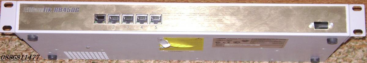

master Публикувано 12 Ноември, 2011 Доклад Сподели Публикувано 12 Ноември, 2011 (Редактирано) Понеже така и така не намерих ( на нормална цена ) решихме с колегата да видим какво ще излезе от един стар изгорял суич. Все още е доста ранен етап но реших да постна една-две снимки. За момента замисъла е да си има собствено захранване + online ups под капака. Снимките са много зле поради проблем с цифровия апарат. Редактирано 12 Ноември, 2011 от master Analog Audio™ Адрес на коментара Сподели в други сайтове More sharing options...

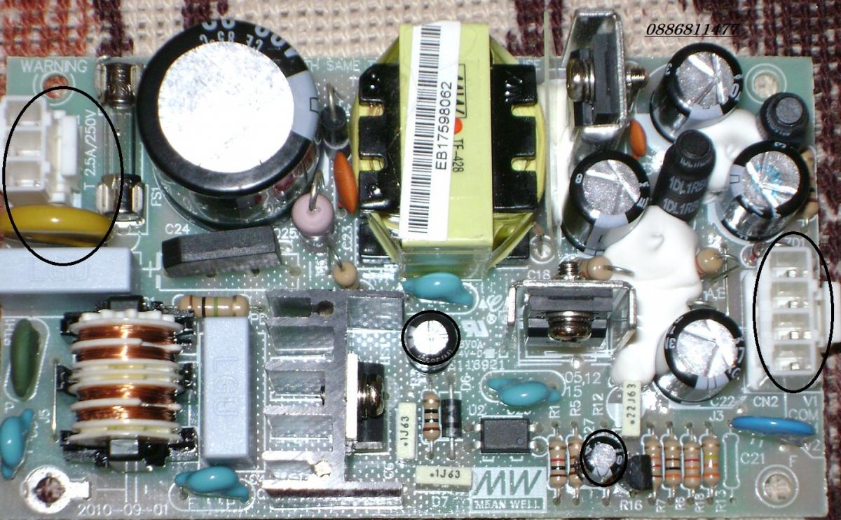

master Отговорено 16 Ноември, 2011 Автор Доклад Сподели Отговорено 16 Ноември, 2011 Малко развитие по темата, отказахме се от вградения упс но за сметка на това ще има конектор който ще позволява да се пусне захранване директно към борда ако нещо се случи с вграденото без да се налага да се отваря. Като заговорих за вграденото купихме едно : което много приличаше на това: http://www.meanwell....-25/default.htm Но за съжаление се оказа някакво не познато като марка, а и то за 12лв. се очакваше. Утре ще се търси по-читаво не че и с това няма да стане но като му погледна марката на кондензаторите и изработката и настръхвам Analog Audio™ Адрес на коментара Сподели в други сайтове More sharing options...
Администратор 111111 Отговорено 16 Ноември, 2011 Администратор Доклад Сподели Отговорено 16 Ноември, 2011 марката си е много добра може G3 серията да не е много добра ама я погледни захранване на samsung и после коментирай качество Харесай поста ^^^ Форумът е за взаимопомощ а не за свършване на чужда работа ɹɐǝɥ uɐɔ noʎ ǝɹoɯ ǝɥʇ 'ǝɯoɔǝq noʎ ɹǝʇǝınb ǝɥʇ Адрес на коментара Сподели в други сайтове More sharing options...
master Отговорено 16 Ноември, 2011 Автор Доклад Сподели Отговорено 16 Ноември, 2011 Това от линка ДА но аз имах предвид това на снимката която съм посочил прилича на MeanWeel но на лепенката му пише S-CLASS-24 и е 4пъти по евтино. А за самсунг тя там не е за приказване. Иначе точно това ще се търси http://www.meanwell.com/search/rs-25/default.htm не, че ментака за без пари който днес взехме няма да работи.... ама все пак няма да захранвам лампички, а рутер. Analog Audio™ Адрес на коментара Сподели в други сайтове More sharing options...

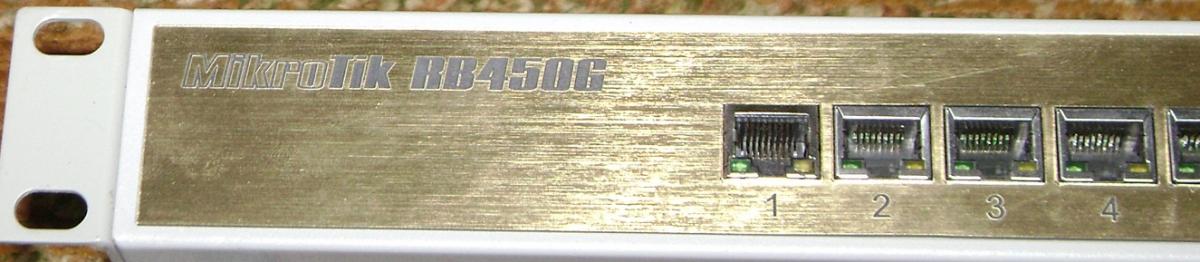

master Отговорено 10 Декември, 2011 Автор Доклад Сподели Отговорено 10 Декември, 2011 Тъй като читавите захранвания са към 50 тина лв. Решихме да го по оправим това след замяна на всички кондезатори и малко игра с обратната му връзка то пък взе, че заработи доста стабилно. Обаче се появи т.е. той си е бил там но не бяхме го пускали под голям товар. Трафа му грее доста сериозно при 20W натоварване, а то се води 25W. За въпросния рутер борд най-вероятно няма да има никакви проблеми но няма да се правят експерименти и ще поръчаме читаво. Иначе предния панел е направен на фрезата но в момента няма с какво да го снимам. Получи се долу горе красиво за разлика от предишния му вид. Analog Audio™ Адрес на коментара Сподели в други сайтове More sharing options...

master Отговорено 14 Януари, 2012 Автор Доклад Сподели Отговорено 14 Януари, 2012 То няма къде да го грее слънцето в рака и на ~ 20 градуса постоянна темп. Ама чакаме от едно място по качествени захранвания. Обаче не ми стана ясно какво стана с доставката - не помня вече колко дена чакаме. То не че има бърза работа Предния панел го направихме на CNC фреза и стана добре като за 10мин работа макар, че колегата го гледам сън не спи и май ще прави нов Скоро се надявам да има с какво да се снима и ще кача снимки. Analog Audio™ Адрес на коментара Сподели в други сайтове More sharing options...

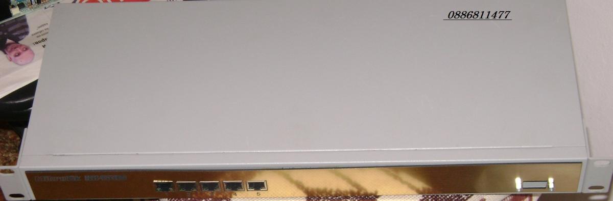

master Отговорено 5 Февруари, 2012 Автор Доклад Сподели Отговорено 5 Февруари, 2012 (Редактирано) Ето и малко развитие по темата. Новото захранване което е доста по читаво но пак претърпя малко промени. И кутията която е в по завършен вид но не на пълно. Редактирано 5 Февруари, 2012 от master 2 Analog Audio™ Адрес на коментара Сподели в други сайтове More sharing options...

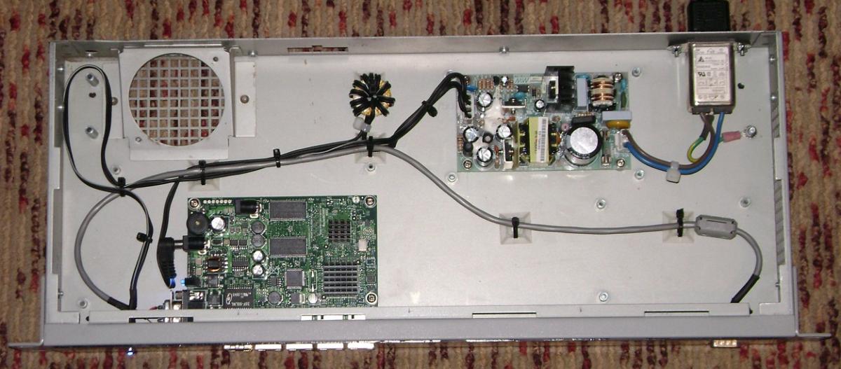

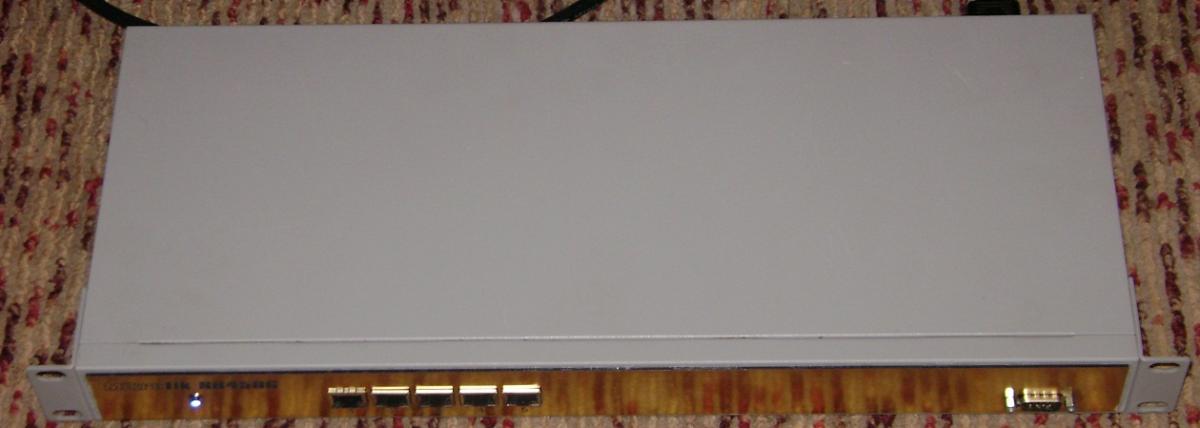

master Отговорено 17 Юни, 2012 Автор Доклад Сподели Отговорено 17 Юни, 2012 Съвсем забравих да добавя снимки в завършен вид. 1 Analog Audio™ Адрес на коментара Сподели в други сайтове More sharing options...
