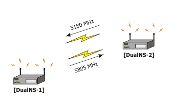

Администратор Велин Публикувано 2 Юли, 2008 Администратор Доклад Сподели Публикувано 2 Юли, 2008 имаме следната ситуация две успоредни WIFI трасета с микротик , въпроса е как ще е по - добре, дали единия да мине само на приемане а другия на предаване или да се направи нещо като порт трънкинг и да се балансира трафика , въобще как се правят тез неща. Най - тъпото де ми хрумня е да им сложа по един умен суич от неомонтана от двете страни. Не отговарям на постове написани с шльокавица! Адрес на коментара Сподели в други сайтове More sharing options...
Тодор Лазаров Отговорено 2 Юли, 2008 Доклад Сподели Отговорено 2 Юли, 2008 имаме следната ситуация две успоредни WIFI трасета с микротик , въпроса е как ще е по - добре, дали единия да мине само на приемане а другия на предаване или да се направи нещо като порт трънкинг и да се балансира трафика , въобще как се правят тез неща. Най - тъпото де ми хрумня е да им сложа по един умен суич от неомонтана от двете страни. Имаш няколко варианта: 1. Nstreme-dual Ето ти и едно ръководство: http://wiki.mikrotik.com/wiki/Nstreme_dual_Step-by-Step http://wiki.interprojekt.pl/wiki/Wiki.jsp?page=Nstreme%20dual%20-%20HowTo 2. Bonding Ето ти и едно ръководство: http://wiki.mikrotik.com/wiki/Bonding_Examples http://wiki.interprojekt.pl/wiki/Wiki.jsp?page=Bonding 3. Две отделни трасета и по тях да пуснеш Load Balancing over Multiple Gateways Ето ти и едно ръководство: http://wiki.mikrotik.com/wiki/Load_Balancing_over_Multiple_Gateways погледни и тук: http://mikrotik-bg.net/YaBB.pl?num=1211268749/0 Адрес на коментара Сподели в други сайтове More sharing options...
