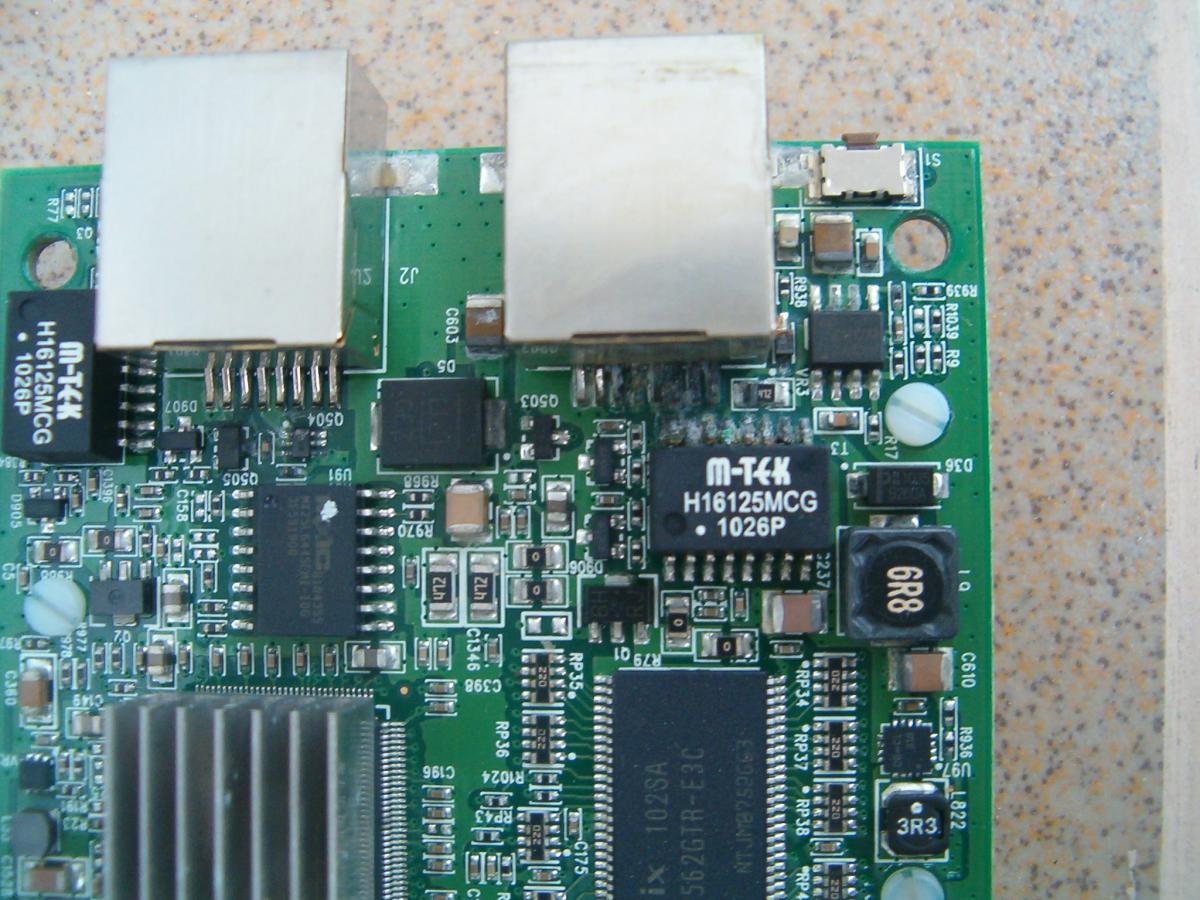

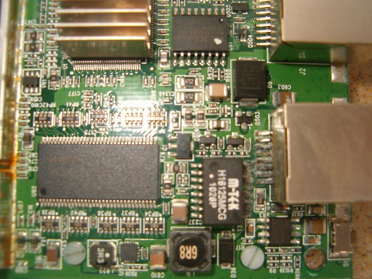

peterol Публикувано 7 Ноември, 2011 Доклад Сподели Публикувано 7 Ноември, 2011 (Редактирано) било е залято с вода под напрежение-тоест докато е работило. има ли смисъл да го пращам за ремонт и къде. Редактирано 7 Ноември, 2011 от peterol Адрес на коментара Сподели в други сайтове More sharing options...
NetworkPro Отговорено 7 Ноември, 2011 Доклад Сподели Отговорено 7 Ноември, 2011 Има ли чипове с рязядени крачка и кои чипове по-точно ? - Адрес на коментара Сподели в други сайтове More sharing options...
master Отговорено 7 Ноември, 2011 Доклад Сподели Отговорено 7 Ноември, 2011 Те крачетата няма да са но ако има окис под чиповете.... поизмии го със чист спирт и пробвай пак. Analog Audio™ Адрес на коментара Сподели в други сайтове More sharing options...
bobo Отговорено 7 Ноември, 2011 Доклад Сподели Отговорено 7 Ноември, 2011 Ами 100% има изядени метализирани отвори на платката и по точно там където са захранващите пътеки. Това се оправя по 2 начина: - сваляш трансформатора за лана Мтек и чистиш със спирт докато паднат мизериите . Бих те посъветвал да свалиш и RJ45 конектора и там да чистиш но ми се струва безсмислена игра. - правиш това както съм ти нарисувал и ползваш втория лан и забравяш за първия Пием бира Адрес на коментара Сподели в други сайтове More sharing options...
