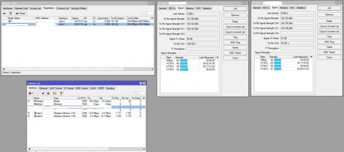

Mile Отговорено 28 Октомври, 2011 Доклад Сподели Отговорено 28 Октомври, 2011 (Редактирано) и аз съм отчаян. опитвам се да не пиша в такива теми, но просто не ми издържа нервната система. Как се задава въпрос във форум по конкретен проблем: 1. Даваш възможно най-много информация 2. Изброяваш какво си опитал 3. Описваш пробите до какво са довели подобрение/или-мрак 4.Шот-ове (с очи да се види е 10 пъти по-информативно) Иначе кво метаме боба дали на единия линк има Airmax, дали на другия има... Интерференция... ccq и прочие. Току виж някой опита да помогне. Ето ти един примерен хоп. Докарваш нещата до подобно състояние и тестваш: Редактирано 28 Октомври, 2011 от Mile Адрес на коментара Сподели в други сайтове More sharing options...
