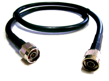

RudY-ElectriC Отговорено 21 Октомври, 2011 Доклад Сподели Отговорено 21 Октомври, 2011 (Редактирано) По принцип бях решил да непиша За тая антена аз има такава е вече ползвам само решетката от нея облъчвателя си почива защото не е от най добрите но става относно "машинката" не е нужно да е с голяма мощност по скоро с висока чуствителност TP-LINK WR743ND - това е избора има подръжка на WISP също подържа "N" стандарт Антената му се сваля и е на RP SMA Елементарни настройки за постигане на целта на един от портовете си подържа ПОЕ даже в комплекта има и пасивен пое инжектор Това е идеално за теб Относно пиг тейлите Тази антени има доста къс изходящ кабел Такаче ще ти трябват следните кабели Редактирано 21 Октомври, 2011 от RudY-ElectriC …Ние, можещите водени от незнаещите, вършим невъзможното за кефа на неблагодарни...те. И сме направили толкова много, с толкова малко, за толкова дълго време, че сме се квалифицирали да правим всичко от нищо… К. Иречек, Адрес на коментара Сподели в други сайтове More sharing options...
