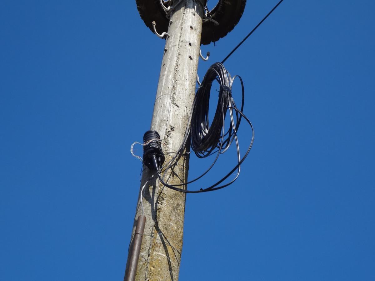

MiPSus Отговорено 2 Февруари, 2013 Доклад Сподели Отговорено 2 Февруари, 2013 Три конкурентни фирми около мен са "решили" проблема, като полагат междуселският оптичния кабел по стълбове за средно напрежение Дааа съдбата обича смелите ... и яз можем, и тате може, ма козата си сака пръч! Адрес на коментара Сподели в други сайтове More sharing options...
Tsunami Отговорено 2 Февруари, 2013 Доклад Сподели Отговорено 2 Февруари, 2013 На 2.02.2013 г. at 8:19, MiPSus написа: Три конкурентни фирми около мен са "решили" проблема, като полагат междуселският оптичния кабел по стълбове за средно напрежение Дааа съдбата обича смелите В румъния е така. Има и подземна но и много въздушна между населените места. Лан не се вижда. Оптика до клиента. Адрес на коментара Сподели в други сайтове More sharing options...
px1 Отговорено 2 Февруари, 2013 Доклад Сподели Отговорено 2 Февруари, 2013 В Румъния е така поне от 7 години (тогава го видях за първи път). www.streambg.net Адрес на коментара Сподели в други сайтове More sharing options...

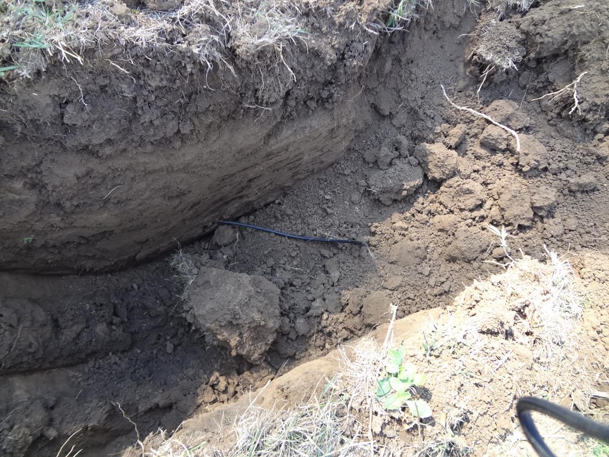

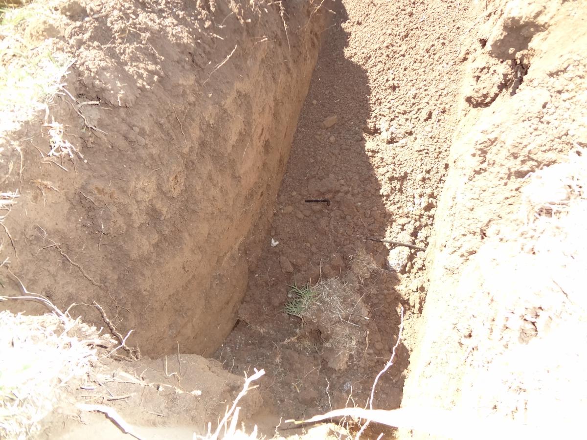

msboy Отговорено 4 Февруари, 2013 Доклад Сподели Отговорено 4 Февруари, 2013 (Редактирано) Малко снимков материал за премахването на нелегален оптичен кабел ...това е нагледен пример ако не се действа по правилата и после виждаш как толкова много труд положен заминава на вятъра за съжаление...заради това съвета ми е за да ви е мирна главата ... Редактирано 4 Февруари, 2013 от msboy Адрес на коментара Сподели в други сайтове More sharing options...
koko Отговорено 4 Февруари, 2013 Доклад Сподели Отговорено 4 Февруари, 2013 това премахване ли е или прекопаване по случайност ? Адрес на коментара Сподели в други сайтове More sharing options...
msboy Отговорено 4 Февруари, 2013 Доклад Сподели Отговорено 4 Февруари, 2013 Премахване ... през сто метра с багер беше скъсан и разкопан. Адрес на коментара Сподели в други сайтове More sharing options...

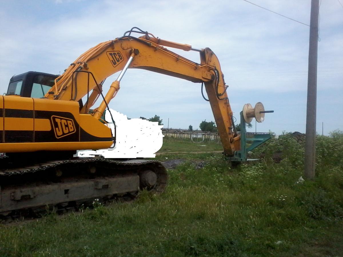

msboy Отговорено 4 Февруари, 2013 Доклад Сподели Отговорено 4 Февруари, 2013 Аз лично бих предпочел това .....приспособлението отпреде е специално за полагане на оптика. Дирята която оставя след себе си е някъде от порядъка на не повече 6 сантиметра (само и единствено куката която се заравя в земята заедно с кабела оптичния) . След една седмица изобщо не си личи дали е минавано от там . Адрес на коментара Сподели в други сайтове More sharing options...
