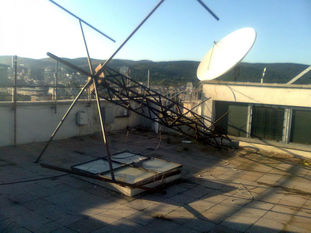

edemy2001 Публикувано 18 Октомври, 2011 Доклад Сподели Публикувано 18 Октомври, 2011 (Редактирано) Снощи вятърът в Стара Загора достигна до 120 км/ч (34 м/сек) пориви до 145 км/ч (40м/сек). При което, съседното на моята мачта ЖР на колеги ISP-та, се откъсна от основата си и падна. Такъв силен вятър в Стара Загора до сега не съм виждал, а вече 52 години живея тук! Аз бих го определил спокойно като ураганен. Редактирано 18 Октомври, 2011 от edemy2001 http://енергия.еюhttp://www.e-kak.info/forum/index.php https://www.youtube.com/channel/UC0hGPWgF79s4JhhXY0Eo4zA Обяснявам само когато ме питат, и то ако съм на кеф! Поздрави: Евгени LZ3EG Адрес на коментара Сподели в други сайтове More sharing options...

edemy2001 Отговорено 18 Октомври, 2011 Автор Доклад Сподели Отговорено 18 Октомври, 2011 Честито че няма загинали. Чист късмет Тази мачта ръждясала с надежди ли са я хванали? Като се прави такова нещо се мисли. Ами ако на върха имаше 4 паници по 3 метра щеше и при 1/5 по-слаб вятър да отлети Определено не беше добре захваната. Правили са я сотаджии по татово време и беше един вид в наследство. Имаше до днес сутринта, както беше паднала, една паница 1.90 м., две по 60 см., няколко решетки и доста нанота. На върха имаше и една 4 метрова сотаджийска антена. Снимката я правих днес след обяд, когато всичко беше вече ощавено от мачтата и накичено на други места наоколо. Мачтата в момента лежи на покрива на 17 етажна сграда.... Добре, че не прескочи снощи парапета!!!!! http://енергия.еюhttp://www.e-kak.info/forum/index.php https://www.youtube.com/channel/UC0hGPWgF79s4JhhXY0Eo4zA Обяснявам само когато ме питат, и то ако съм на кеф! Поздрави: Евгени LZ3EG Адрес на коментара Сподели в други сайтове More sharing options...
Mile Отговорено 18 Октомври, 2011 Доклад Сподели Отговорено 18 Октомври, 2011 (Редактирано) Аз на една подобна конструкция съм сложил за котва 1200кг. Освен, че е хваната с 12 броя 20 сантиметрови анкери ^^ И пак си се плаша като стигне 100+км/ч вятъра. С 200 килограмови антени гаранция доло ще има кратер 2 метра и жертви Редактирано 18 Октомври, 2011 от Mile Адрес на коментара Сподели в други сайтове More sharing options...

Администратор 111111 Отговорено 19 Октомври, 2011 Администратор Доклад Сподели Отговорено 19 Октомври, 2011 не е идеята да има за всяка паница вишка идеята е да е направено като хората на дали не сте виждли 22 киловолтови далекопроводи винкелни с основа 70х70 см е те как не падат при зимни виелици и килограми сняг по жиците (за екстремни количества лед нещата вече са други) да не говориме за мачтовите трансформатори че 2х2 тона траф на 4-5 метра са си бая http://skutarion.com не им правя реклама ама поне имат стока която работи и не пада като гледам и с кои работят Харесай поста ^^^ Форумът е за взаимопомощ а не за свършване на чужда работа ɹɐǝɥ uɐɔ noʎ ǝɹoɯ ǝɥʇ 'ǝɯoɔǝq noʎ ɹǝʇǝınb ǝɥʇ Адрес на коментара Сподели в други сайтове More sharing options...

mitqnx Отговорено 19 Октомври, 2011 Доклад Сподели Отговорено 19 Октомври, 2011 Дано да не ме подлъгва нещо снимката но виждам че ,едната пета(тръба)е откъсната ,а като гледам на око натоварването долу спрямо това на върха на конструкцията ще е най-малко двойно .Ако не е имало обтяжки от върха на конструкцията със стоманени въжета това направо се питам как е стояло до сега . Хубаво е че ,няма пострадали . Също така не ми направи впечатление да има заземителна шина! Абсолютно аматьорско изпълнение ,изискванията за тези неща са известни от преди "Татово време" . По смисъл правя заключение за ползвателя на конструкцията , този път е минал между капките. Адрес на коментара Сподели в други сайтове More sharing options...
edemy2001 Отговорено 19 Октомври, 2011 Автор Доклад Сподели Отговорено 19 Октомври, 2011 Дано да не ме подлъгва нещо снимката но виждам че ,едната пета(тръба)е откъсната ,а като гледам на око натоварването долу спрямо това на върха на конструкцията ще е най-малко двойно .Ако не е имало обтяжки от върха на конструкцията със стоманени въжета това направо се питам как е стояло до сега . Хубаво е че ,няма пострадали . Също така не ми направи впечатление да има заземителна шина! Абсолютно аматьорско изпълнение ,изискванията за тези неща са известни от преди "Татово време" . По смисъл правя заключение за ползвателя на конструкцията , този път е минал между капките. Това не е пета. Това е откъм върха на мачтата. На тези тръби имаше закрепени антени.... http://енергия.еюhttp://www.e-kak.info/forum/index.php https://www.youtube.com/channel/UC0hGPWgF79s4JhhXY0Eo4zA Обяснявам само когато ме питат, и то ако съм на кеф! Поздрави: Евгени LZ3EG Адрес на коментара Сподели в други сайтове More sharing options...
