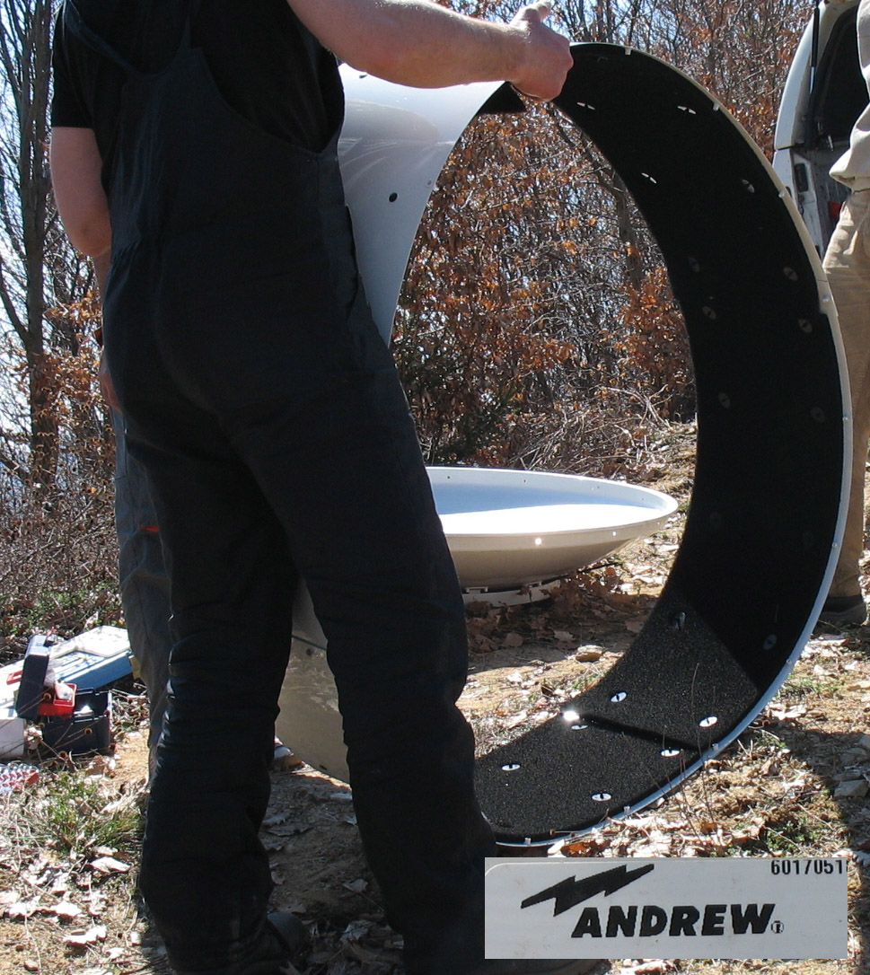

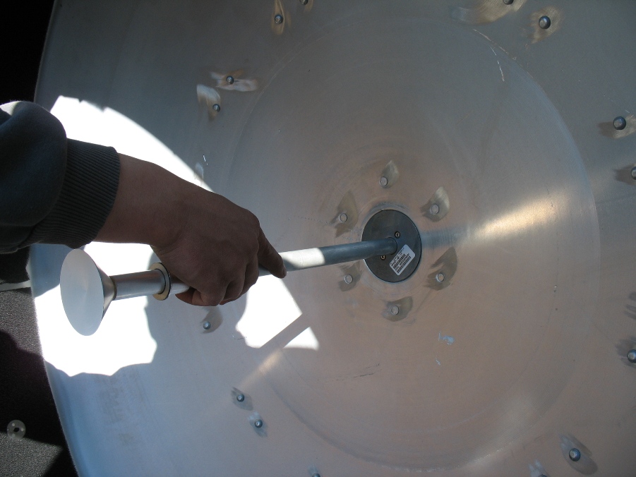

Та да възродим малко остарялата тема, след доста сериозно ровене из нета, се оказа че, разликите са няколко, едната от тях обаче е съществена, та по същество - ивицата която се явява стена на "тъпана" с размер около 15-20 сантиметра е от метал, само капака който е отпред е от радио прозрачен материал, тази ивица която е от метал, пази от странични смущения (интерференции), където параболите са най уязвими, обикновено тоя тип антени се използва при високите честоти, причината е ясна
П.С. Вече се произвежда и предлага на пазара, такъв кит тип "ТЪПАН" за "ROCKET DISH" и "NANO BRIDGE".
