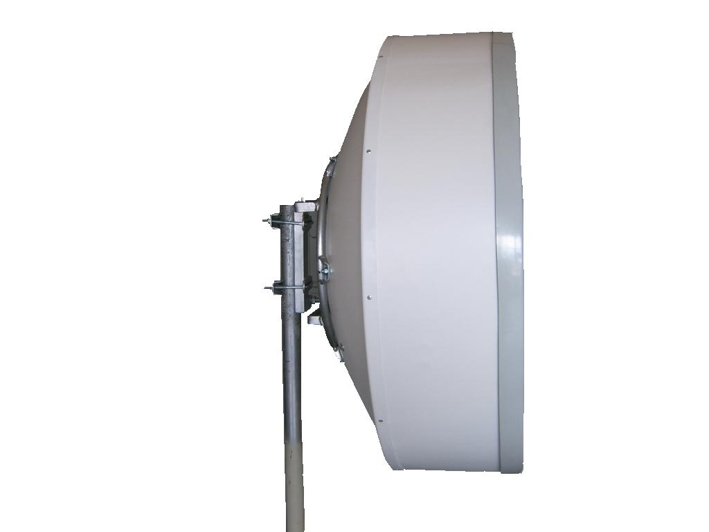

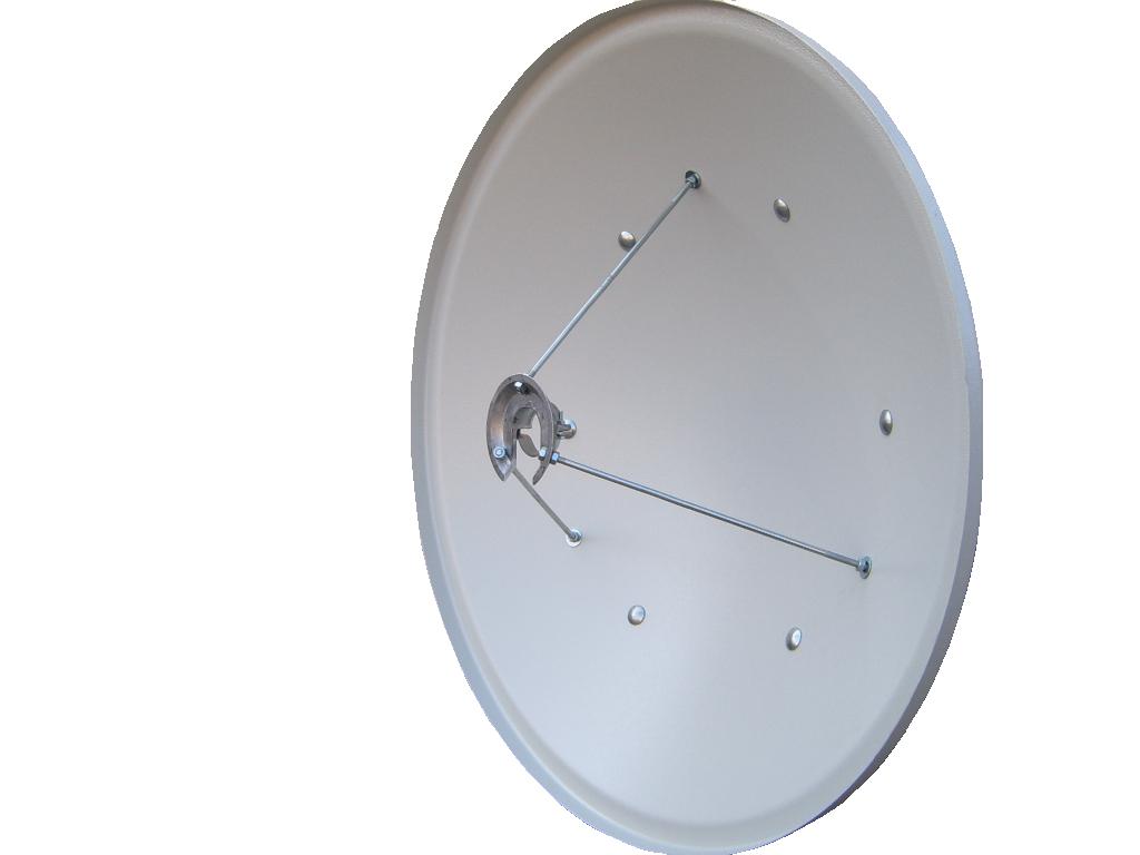

RudY-ElectriC Публикувано 3 Октомври, 2011 Доклад Сподели Публикувано 3 Октомври, 2011 (Редактирано) Здравейте, някой имали впечетления от тази антена. Антената е пройзводство на пасат "PCA 90R". И каква е разликата и спярмо стандартната освен цената. Благодаря Редактирано 3 Октомври, 2011 от RudY-ElectriC …Ние, можещите водени от незнаещите, вършим невъзможното за кефа на неблагодарни...те. И сме направили толкова много, с толкова малко, за толкова дълго време, че сме се квалифицирали да правим всичко от нищо… К. Иречек, Адрес на коментара Сподели в други сайтове More sharing options...

master Отговорено 3 Октомври, 2011 Доклад Сподели Отговорено 3 Октомври, 2011 И аз мисля, че просто е добавен капака иначе вътре би трябвало да е стандартна сателитка. Analog Audio™ Адрес на коментара Сподели в други сайтове More sharing options...
RudY-ElectriC Отговорено 3 Октомври, 2011 Автор Доклад Сподели Отговорено 3 Октомври, 2011 И каква е разликата от стандандартна антена със радом и тая щото и тая е парабола със радом самоче тука радома е с различна форма и до колкото знам тая със тъпана има по малък ъгъл на излъчване но попитах дали има и нещо друго с което да превъзхожда стандартната щото цената и е три пъти по висока спрямо стандартната само заради едън тъпан ли …Ние, можещите водени от незнаещите, вършим невъзможното за кефа на неблагодарни...те. И сме направили толкова много, с толкова малко, за толкова дълго време, че сме се квалифицирали да правим всичко от нищо… К. Иречек, Адрес на коментара Сподели в други сайтове More sharing options...
Администратор Велин Отговорено 3 Октомври, 2011 Администратор Доклад Сподели Отговорено 3 Октомври, 2011 ти нещо се бъркаш дай конкретен пример за сравнение , виждам че има в сайта два вида радом и цените са според размера, от друга страна е ясно че между двата вида ще има разлика , предимства и недостатъци. Не отговарям на постове написани с шльокавица! Адрес на коментара Сподели в други сайтове More sharing options...
RudY-ElectriC Отговорено 4 Октомври, 2011 Автор Доклад Сподели Отговорено 4 Октомври, 2011 (Редактирано) Затова попитах ако има някой който е имал работа с тая антена т-ка наречения "ТЪПАН". с какво превъзхождат сдандартните параболи. сравняваме тези два типа антени и двете са производство на пасат пещера. и двете са 90 см. Редактирано 4 Октомври, 2011 от RudY-ElectriC …Ние, можещите водени от незнаещите, вършим невъзможното за кефа на неблагодарни...те. И сме направили толкова много, с толкова малко, за толкова дълго време, че сме се квалифицирали да правим всичко от нищо… К. Иречек, Адрес на коментара Сподели в други сайтове More sharing options...
master Отговорено 4 Октомври, 2011 Доклад Сподели Отговорено 4 Октомври, 2011 Ама те вътре 2 те от снимката 99% са еднакви. Когато има тъпан не се влияе толкова от атмосферните условия. Analog Audio™ Адрес на коментара Сподели в други сайтове More sharing options...
RudY-ElectriC Отговорено 4 Октомври, 2011 Автор Доклад Сподели Отговорено 4 Октомври, 2011 На 4.10.2011 г. at 7:09, master написа: Ама те вътре 2 те от снимката 99% са еднакви. Когато има тъпан не се влияе толкова от атмосферните условия. Само това ли е разликата Заради един радом който наподобява формата на "тъпан" антена се оскъпява 3 пъти е това вече е прекалено. …Ние, можещите водени от незнаещите, вършим невъзможното за кефа на неблагодарни...те. И сме направили толкова много, с толкова малко, за толкова дълго време, че сме се квалифицирали да правим всичко от нищо… К. Иречек, Адрес на коментара Сподели в други сайтове More sharing options...
Semoff Отговорено 4 Октомври, 2011 Доклад Сподели Отговорено 4 Октомври, 2011 Хич не е прекалено, нали се сещаш че радиопрозрачния матерял от който се прави радома не пада от небето. Не съм много наясно, но предполагам че е доста трудоемко да го сметнеш правилно - както всичко в радио технологиите. Адрес на коментара Сподели в други сайтове More sharing options...
Networker Отговорено 4 Октомври, 2011 Доклад Сподели Отговорено 4 Октомври, 2011 Ако така защитената антена е монтирана на ужасно място - примерно връх Ботев (или на някоя кула) зимно време ти се наложи да се качиш горе (с хеликоптер, ако метеорологичните условия позволяват) за да си почистиш антената, цената на антената с "тъпана" ще ти се избие многократно (да не говорим за неустойките към крайни клиенти и нерви). “...ние, можещите водени от незнаещите, вършим невъзможното за кефа на неблагодарните. И сме направили толкова много, с толкова малко, за толкова дълго време, че сме се квалифицирали да правим всичко от нищо...”, Константин Йозеф Иречек, 13.12.1881 г. Адрес на коментара Сподели в други сайтове More sharing options...
RudY-ElectriC Отговорено 4 Октомври, 2011 Автор Доклад Сподели Отговорено 4 Октомври, 2011 На 4.10.2011 г. at 9:45, Networker написа: Ако така защитената антена е монтирана на ужасно място - примерно връх Ботев (или на някоя кула) зимно време ти се наложи да се качиш горе (с хеликоптер, ако метеорологичните условия позволяват) за да си почистиш антената, цената на антената с "тъпана" ще ти се избие многократно (да не говорим за неустойките към крайни клиенти и нерви). Добре де ако сложиш антена със овалния радом не с "тъпан" нямали да върши същата работа или овала трупа лед нямам опит в това и затова питам …Ние, можещите водени от незнаещите, вършим невъзможното за кефа на неблагодарни...те. И сме направили толкова много, с толкова малко, за толкова дълго време, че сме се квалифицирали да правим всичко от нищо… К. Иречек, Адрес на коментара Сподели в други сайтове More sharing options...
Networker Отговорено 4 Октомври, 2011 Доклад Сподели Отговорено 4 Октомври, 2011 В случая разликата в цената според мен е поради различния диаметър (60 см срещу 66 см). Както спомена колегата Semoff материала не е случаен (трябва да издържа на кофти атмосферни условия, както и да не влошава комуникационните характеристики на антената), цената му също. “...ние, можещите водени от незнаещите, вършим невъзможното за кефа на неблагодарните. И сме направили толкова много, с толкова малко, за толкова дълго време, че сме се квалифицирали да правим всичко от нищо...”, Константин Йозеф Иречек, 13.12.1881 г. Адрес на коментара Сподели в други сайтове More sharing options...
Администратор Велин Отговорено 4 Октомври, 2011 Администратор Доклад Сподели Отговорено 4 Октомври, 2011 На 4.10.2011 г. at 10:25, RudY-ElectriC написа: Добре де ако сложиш антена със овалния радом не с "тъпан" нямали да върши същата работа или овала трупа лед нямам опит в това и затова питам Овалния радом е по подходящ за ветровити места, но пак за сметка на формата си е възможно да има малко по- голямо затихване на сигнала, но ако материала е както трябва не би трябвало да има значение, в повечето случаи е въпрос на компромис, в крайна сметка говорим за 5гхц не е критично но за над 10гхц е възможно дори да има интерференции. Няма какво толкова да го мислиш ако ти трупа сняг на чиниите и искаш надеждност взимай радом, ако не завивай я с наелон това беше в кръга на шегата Не отговарям на постове написани с шльокавица! Адрес на коментара Сподели в други сайтове More sharing options...
master Отговорено 4 Октомври, 2011 Доклад Сподели Отговорено 4 Октомври, 2011 За найлона в кръга на шегата ама при нас на една държавна институция така са им ги направили с опаковъчния найлон Analog Audio™ Адрес на коментара Сподели в други сайтове More sharing options...
RudY-ElectriC Отговорено 21 Декември, 2012 Автор Доклад Сподели Отговорено 21 Декември, 2012 (Редактирано) Та да възродим малко остарялата тема, след доста сериозно ровене из нета, се оказа че, разликите са няколко, едната от тях обаче е съществена, та по същество - ивицата която се явява стена на "тъпана" с размер около 15-20 сантиметра е от метал, само капака който е отпред е от радио прозрачен материал, тази ивица която е от метал, пази от странични смущения (интерференции), където параболите са най уязвими, обикновено тоя тип антени се използва при високите честоти, причината е ясна П.С. Вече се произвежда и предлага на пазара, такъв кит тип "ТЪПАН" за "ROCKET DISH" и "NANO BRIDGE". Редактирано 21 Декември, 2012 от RudY-ElectriC …Ние, можещите водени от незнаещите, вършим невъзможното за кефа на неблагодарни...те. И сме направили толкова много, с толкова малко, за толкова дълго време, че сме се квалифицирали да правим всичко от нищо… К. Иречек, Адрес на коментара Сподели в други сайтове More sharing options...
