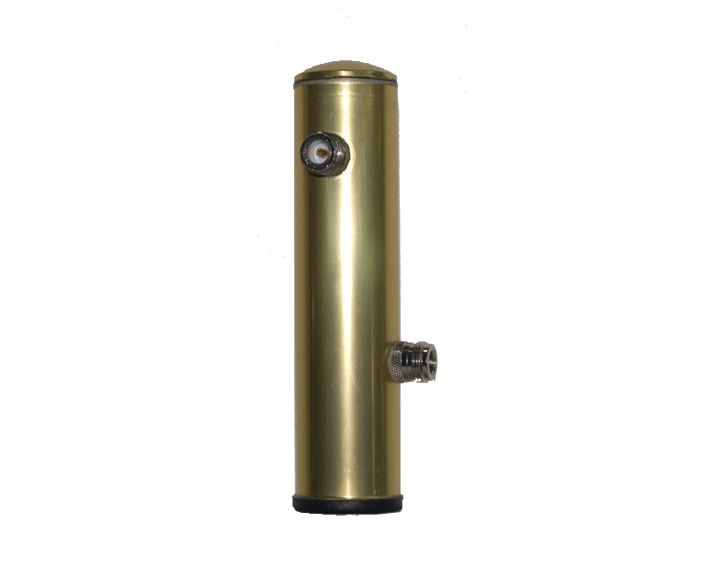

RudY-ElectriC Публикувано 2 Октомври, 2011 Доклад Сподели Публикувано 2 Октомври, 2011 Здравейте, искам да ви питам някой има ли впечaтления от двойният облъчвaтел предлаган от "WISPBG" ? …Ние, можещите водени от незнаещите, вършим невъзможното за кефа на неблагодарни...те. И сме направили толкова много, с толкова малко, за толкова дълго време, че сме се квалифицирали да правим всичко от нищо… К. Иречек, Адрес на коментара Сподели в други сайтове More sharing options...
Hartman Отговорено 2 Октомври, 2011 Доклад Сподели Отговорено 2 Октомври, 2011 Здравейте, искам да ви питам някой има ли впечaтления от двойният облъчвaтел предлаган от "WISPBG" ? Мдам,имам ги на няколко линка,бачкат си перфектно,макар доизкусуряването на маята да е голяма врътня За твое улеснение-при мен линка е на 12км,антените са 120ки,картите CM10 сетнати на 12(по-нагоре си пречат прогресивно) честотите-5760 за вертикала и 5315 за хоризонтала-там показаха най-добра изолация,сигналите съответно за вертикал 58-60 и хоризонтал 63-65 ,цялата галимация влачи стабилно 160Mbit на ниска латенция-3-5мс,по нагоре се посира,бордовете са Аликс btw-на това всичкото са тествани карти:nortel-хубаво работят,добра изолация една спрямо друга,но в долния банд(под 5400) са пълна шитня UB5-много силни,сигнали за всеки линк по-отделно при сетнати карти на 7-9 високи,но пуснати двата линка настава трагедия CM9-няма да коментирам за мен това не е карта за нормални хора Compex-не помня точно модела:учудващо добре се държаха,странното беше ,че хоризонталната поляризация показа най-добра изолация спрямо вертикала на честота 5915( аз за това и предпочетох CM10) Дано съм ти бил полезен Родих се мокър, гладен и гол.Посрещнаха ме с бой, студ и изкуствена храна...От тогава всичко става все по зле... Адрес на коментара Сподели в други сайтове More sharing options...
RudY-ElectriC Отговорено 2 Октомври, 2011 Автор Доклад Сподели Отговорено 2 Октомври, 2011 (Редактирано) Много ти благодаря за изчерпателната информация. Като идвам към пловдив ще те черпя. Между другото мисля да сложа някой от следните варианти 1.БОРД а.АЛИКС 2D2 b.RB435G c.mITX - ITX-M52X82A 2.КАРТА a.SR71-15 b.R52hN Редактирано 3 Октомври, 2011 от RudY-ElectriC …Ние, можещите водени от незнаещите, вършим невъзможното за кефа на неблагодарни...те. И сме направили толкова много, с толкова малко, за толкова дълго време, че сме се квалифицирали да правим всичко от нищо… К. Иречек, Адрес на коментара Сподели в други сайтове More sharing options...
