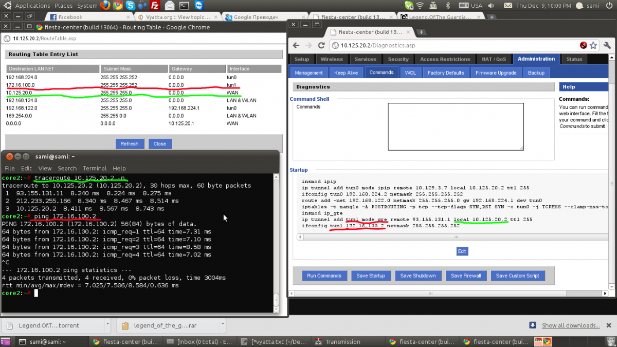

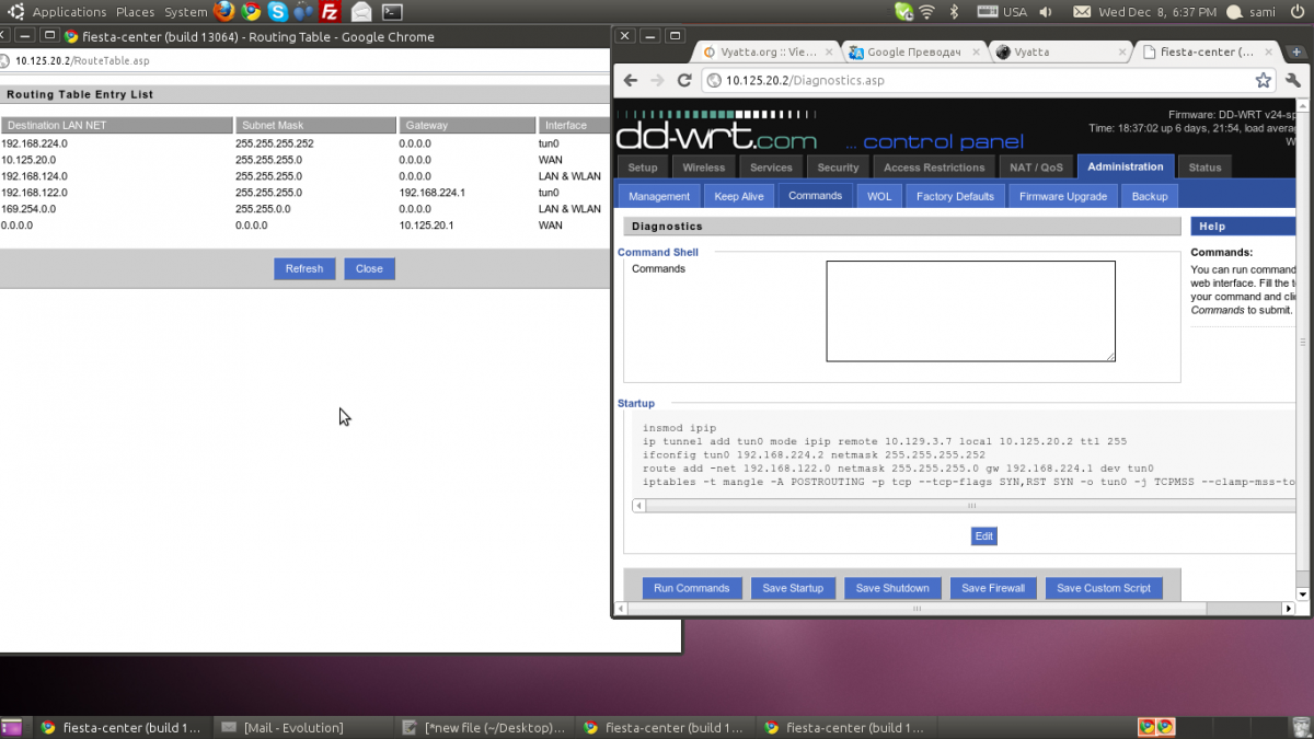

NetworkPro Публикувано 1 Октомври, 2011 Доклад Сподели Публикувано 1 Октомври, 2011 Разглеждах сайта на колегите от Плевен и видях два интересни скрийншота. Според вас какви са предимствата на подобна реализация? Благодаря. - Адрес на коментара Сподели в други сайтове More sharing options...
Администратор Самуил Арсов Отговорено 2 Октомври, 2011 Администратор Доклад Сподели Отговорено 2 Октомври, 2011 Тъй като аз съм правил тази конфигурация ще обясня конкретния пример. Верига магазини, 6 обекта, DOS базиран складов софтуер инсталиран на Windows 98 които само споделят директории. Създадох шест 192.168.x.x/24 и ги рутнах през ip тунели в мрежата. Разбира се имаше доста неща с които трябваше да се съобразявам за да взема точно това решение като започнем от цената и стигнем до избягването на бриджове заради някакъв вирус който вилнееше по 98-ците в една логическа мрежа. https://itservice-bg.net Адрес на коментара Сподели в други сайтове More sharing options...
NetworkPro Отговорено 2 Октомври, 2011 Автор Доклад Сподели Отговорено 2 Октомври, 2011 (Редактирано) Какво ще кажеш за следната идея: клиента има евтин Интернет и евтин рутер с WRT с вдигнат IPIP тунел до вашето сървърно където има хубав Интернет, QoS и NAT който няма да забие от много конекции? И WRT има втори WAN порт или USB порт - нещо евтино за резервираност с рутиране, така че TCP/IP конекцията да се не губи, когато единия нет падне (без загуба на "транзакция"). Каква трябва да е примерно DD-WRT конфигурацията за такава резервираност? Редактирано 3 Октомври, 2011 от NetworkPro - Адрес на коментара Сподели в други сайтове More sharing options...
