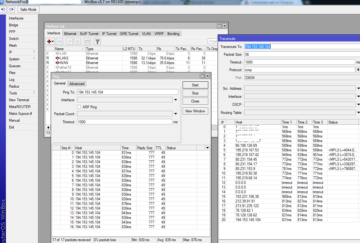

NetworkPro Отговорено 30 Септември, 2011 Доклад Сподели Отговорено 30 Септември, 2011 Ето един хубав пример от http://www.absatellite.net/ - Адрес на коментара Сподели в други сайтове More sharing options...

Intel Отговорено 30 Септември, 2011 Доклад Сподели Отговорено 30 Септември, 2011 Малко инфо и от мен понеже съм си имал работа с такова оборудване (имам в склада такова и така си стои и хваща прах само ), което съм го ползвал за около 1 година от 2003 до 2004 година. Закъсненията са много високи от порядъка на 700 -1000+ ms. Закъсненията не са толкова сериозен проблем а т.н. FAP (fair access policy), което представлява ограничение на трафика за определен период от време а именно (можете да направите 200мб за 24 часа със скорост 6мбпс и след това имате ограничение на скоростта за 10 часа с 256кбпс, след което пак скоростта ви се вдига на 6мпс- това е само пример а не реално как стоят нещата с това, което предлага виваком). Такова решение се предлага от доста време от Видеомакс но на много висока цена на оборудването и на месечната такса. Skype: Intel98 Адрес на коментара Сподели в други сайтове More sharing options...
