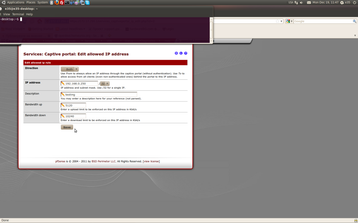

AJO Отговорено 19 Декември, 2011 Автор Доклад Сподели Отговорено 19 Декември, 2011 На 21.09.2011 г. at 14:40, kokaracha написа: С него ще можеш да си решиш всички задачи и проблеми сега и за в бъдеще.Обърни внимание на captive portal,nut,miniupnpd като за начало. За да не отварям нова тема ... от няколко дни съм с pfSense и всичко е ок . Но така и не намерих Shaping за отделно IP. мога да шейпвам или цялата мрежа или само LAN и WAN. А и нещо не сващам идеята на тея шейпъри. Трафика ми от отделните клиенти го счита за LAN а единствения WAN трафик е от IP на рутера към INTERNET. каквото и ограничение да слагам нещо не го прилага или аз не го задавам правилно. Има ли начин да направя следното. Клиент -> скорост на сваляне -> Скорост на качване. (хубаво ще е ако може тези скорости да са плаващи в зависимост от денонощието, но за сега поне това да направя някак си) Адрес на коментара Сподели в други сайтове More sharing options...
Администратор kokaracha Отговорено 19 Декември, 2011 Администратор Доклад Сподели Отговорено 19 Декември, 2011 (Редактирано) v1 Captive portal v2 Firewall > Traffic Shaper > Limiter Редактирано 19 Декември, 2011 от kokaracha Use since OpenBSD 3.x FreeBSD 4.x Centos 5.x Debian 3.x Ubuntu 7.x Аз съм фен на OpenWRT. Горчивината от лошото качество остава дълго след като е преминало удоволствието от ниската цена. _____________________________ ___|____|____|____|____|____|__ _|____|____|____|____|____|____ ___|____|_ Удряй _|____|____|__ _|____|___ главата ___|____|____ ___|____|_ си тук!! |____|____|__ _|____|____|____|____|____|____ ___|____|____|____|____|____|__ Адрес на коментара Сподели в други сайтове More sharing options...
