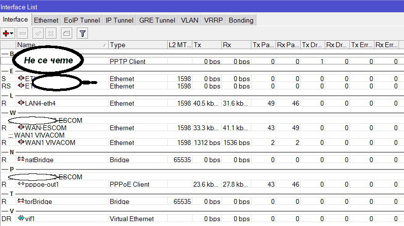

tedy58 Отговорено 28 Март, 2012 Доклад Сподели Отговорено 28 Март, 2012 (Редактирано) А може ли да се напише скрипт който при отпадане на единия интернет доставчик, да превключва веднага към другия? Двата са конфигурирани като отделни WAN единия на порт1 другия на порт5. Редактирано 28 Март, 2012 от tedy58 Адрес на коментара Сподели в други сайтове More sharing options...
NetworkPro Отговорено 28 Март, 2012 Доклад Сподели Отговорено 28 Март, 2012 Всичко може даже две Интернет връзки с еднакви адреси на gateway може да балансира. Тури тва на рутера http://wiki.mikrotik.com/wiki/Manual:PCC и се кефи. Ако ти трябва истинско резервиране за сериозни цели си приготви пари някой да ти го направи. - Адрес на коментара Сподели в други сайтове More sharing options...
