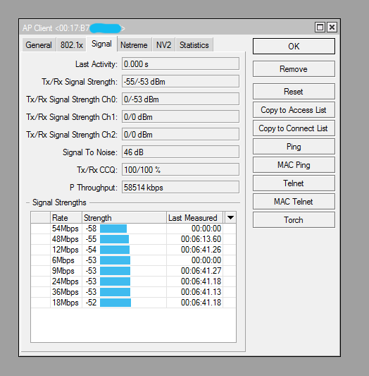

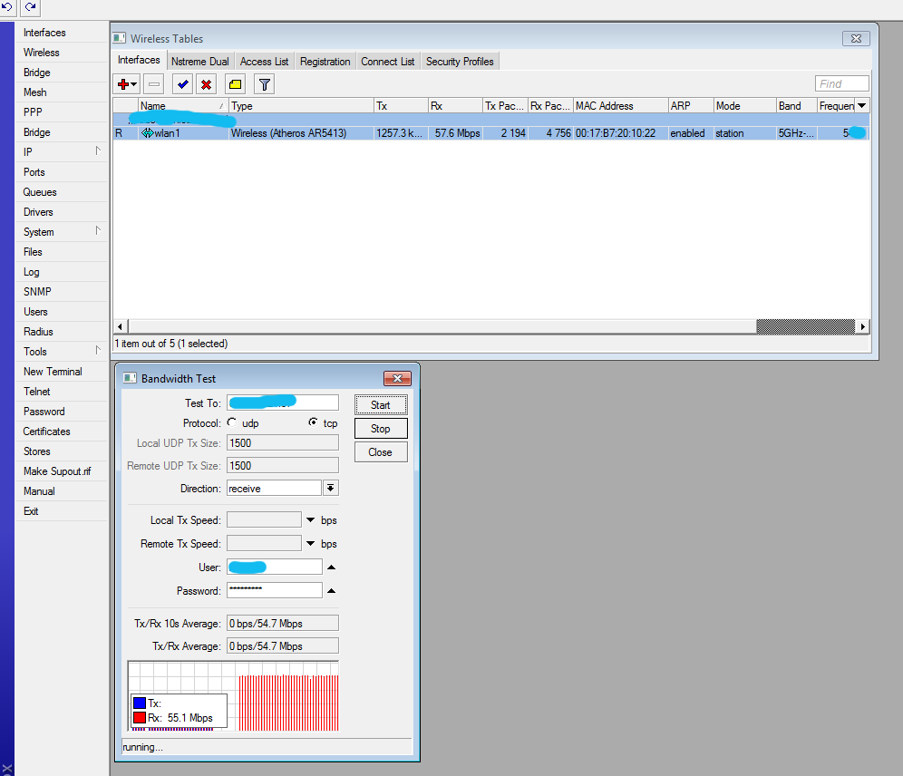

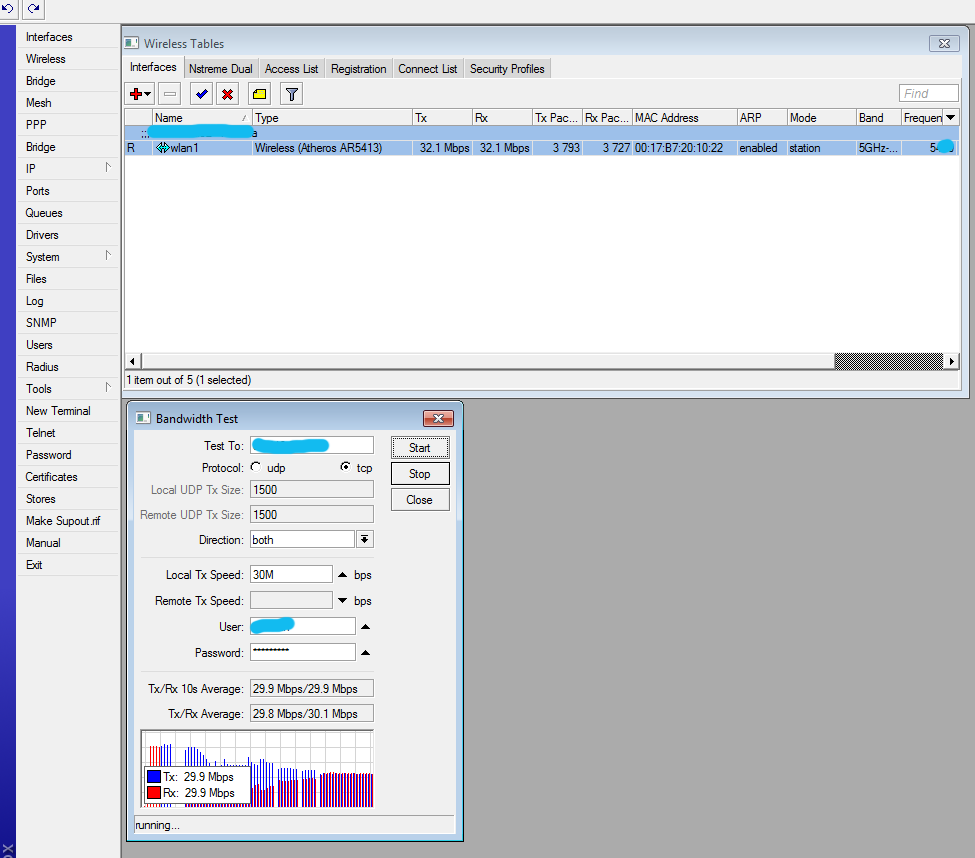

Semoff Отговорено 15 Март, 2012 Доклад Сподели Отговорено 15 Март, 2012 (Редактирано) Оправих фокуса, монитрах антените на около 3КМ линк и изглежда да вършат доста по-добра работа от първоначалното им предназначение Фокусното разстояние на тези антени е около 130-140 мм. Ето и снимки от работещия линк. П.П. Ще направя снимки на самите чинии, като се кача пак някой ден там. Че съвсем забравих да ги снимам Редактирано 15 Март, 2012 от Semoff Адрес на коментара Сподели в други сайтове More sharing options...
Администратор 111111 Отговорено 16 Март, 2012 Администратор Доклад Сподели Отговорено 16 Март, 2012 неправилно си провел теста на сайта на микротик има ейто това инструментче КЛИК и се тества с него пък ако не ме мързи ще ти намеря новата версия на инструментчето дето прави и брой конекции че от микротик ги мързи да го публикуват публично Харесай поста ^^^ Форумът е за взаимопомощ а не за свършване на чужда работа ɹɐǝɥ uɐɔ noʎ ǝɹoɯ ǝɥʇ 'ǝɯoɔǝq noʎ ɹǝʇǝınb ǝɥʇ Адрес на коментара Сподели в други сайтове More sharing options...
Semoff Отговорено 17 Март, 2012 Доклад Сподели Отговорено 17 Март, 2012 То от едната страна е PC, от другата страна Alix. А и при положение, че тези карти работят на "A" стандарт, едва ли има какво повече може да се желае Адрес на коментара Сподели в други сайтове More sharing options...
Администратор Велин Отговорено 18 Март, 2012 Администратор Доклад Сподели Отговорено 18 Март, 2012 може още малко до се напънат, халф да дойде на около 75 -80 мбит Не отговарям на постове написани с шльокавица! Адрес на коментара Сподели в други сайтове More sharing options...
