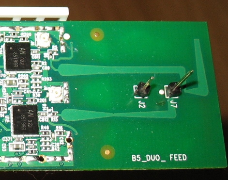

може да използваш оригиналното тяло , виж тук на платката има две букси , правиш им мостчета и ти трябват само малко по- дълги пигтейли ...
  На 8.03.2012 г. at 20:00, Велин написа:
Ок, ще пробвам така. Благодаря

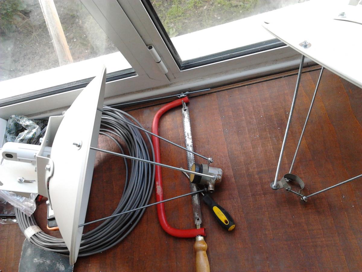

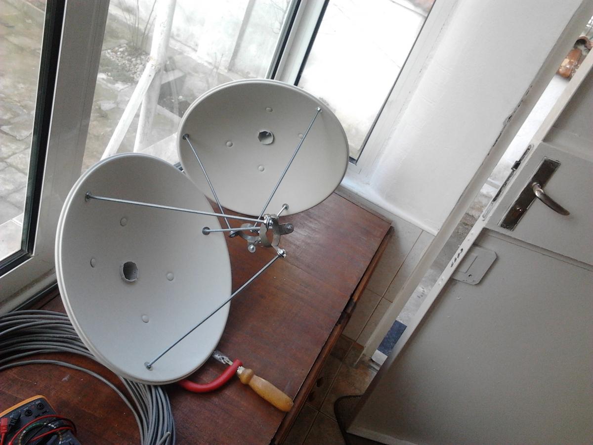

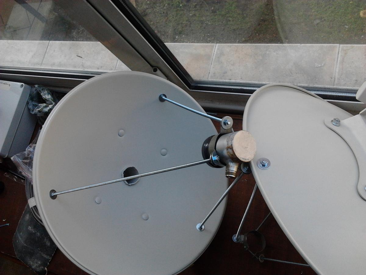

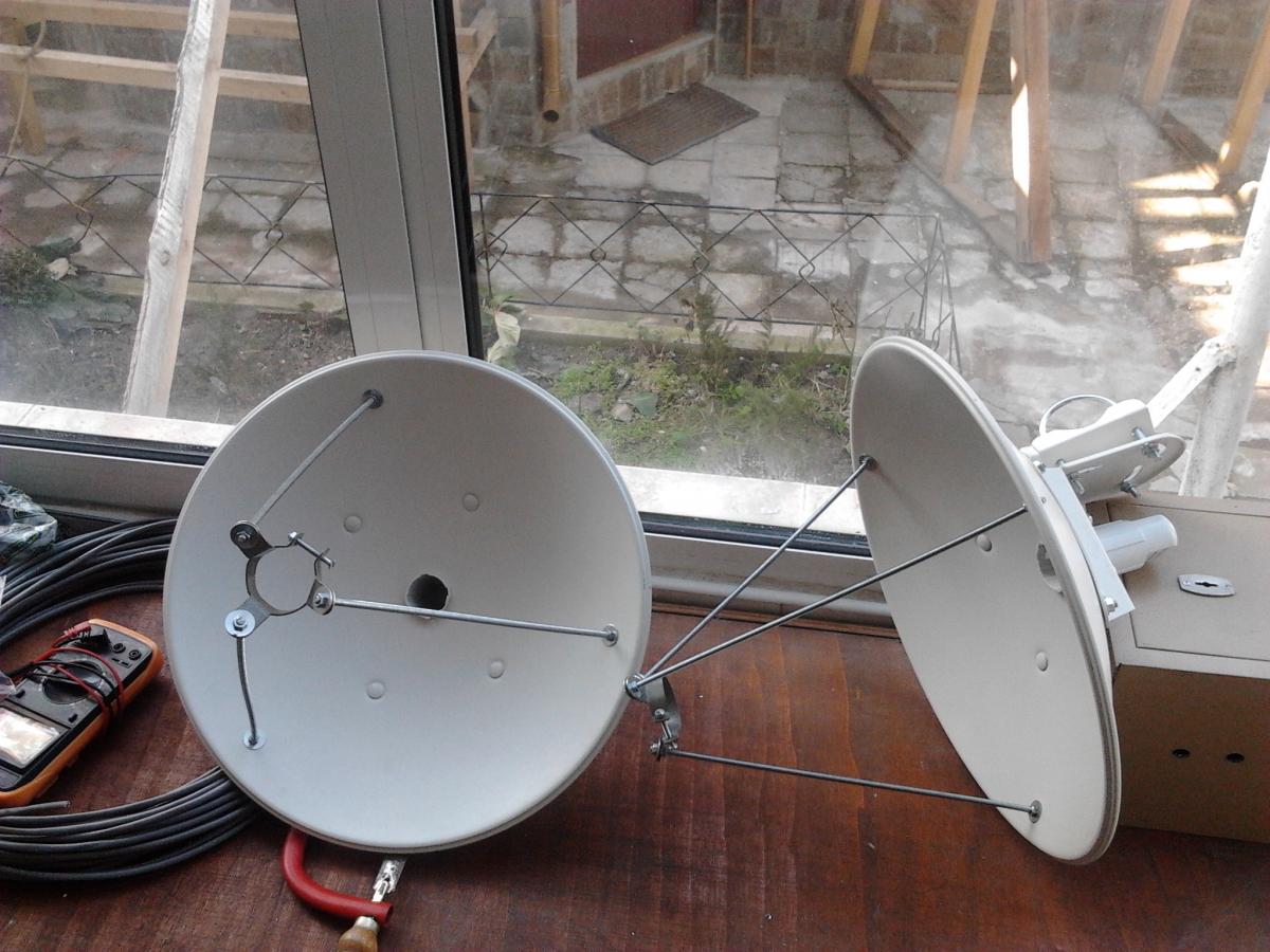

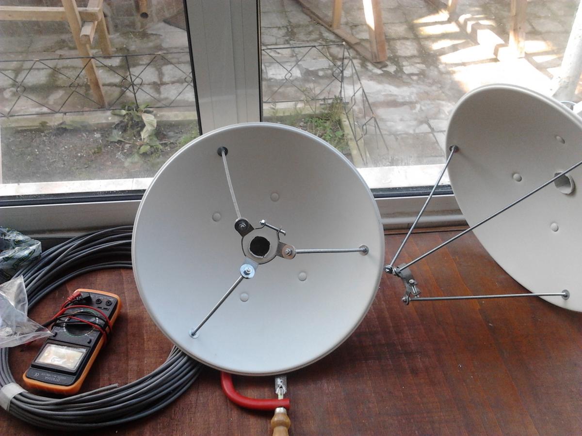

В крайна сметка реших да ги "пригодя" за нормален и/или би-полярен облъчвател.
Ето как изглежда това. Изпълнението е аматьорско разбира се :)
Само въпроса ми е дали да слагам фолио на дупката дето е в центъра на паницата.
Поне да беше спазил фокусното разстояние ... иначе в средата се пада един вид радио сянка няма смисъл да слагаш нищо, ся трябва да си играеш с настройка на фокусни разстояния
Относно разглобяването разлепя се капачката отпред.
