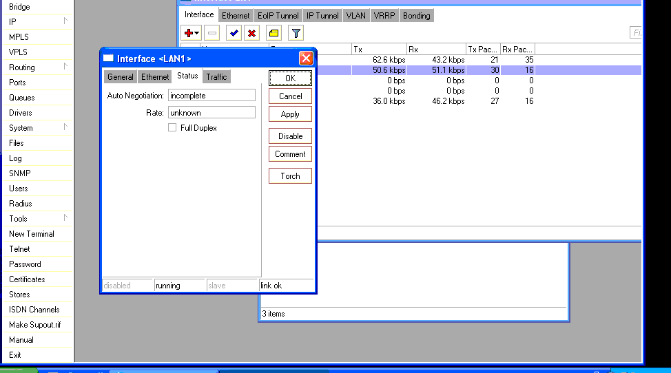

Anatoli Публикувано 1 Септември, 2011 Доклад Сподели Публикувано 1 Септември, 2011 (Редактирано) Здравейте , проблема е следния преди време започнахме изграждане на лан мрежа в едно село всичко е ок до преди няколко дена ,почнаха да звънят абонати че нямат нет , случва се ,след няколко часа ми звънят че всичко е наред , и така от няколко дни все по обед им прекъсва нета и вечер към 18:00-19:00 им тръгва утре колегата ще иде да види защо се получава така а същевременно забелязах и нещо странно в сървъра долу на снимката, дали на някой му се е случвало подобно нещо и трябва ли да сменя картата Редактирано 1 Септември, 2011 от Anatoli Никога не се страхувай да правиш това, което не умееш. Помни, че Ноевият ковчег е направен от любители. Професионалистите са построили "Титаник" Адрес на коментара Сподели в други сайтове More sharing options...
Администратор 111111 Отговорено 1 Септември, 2011 Администратор Доклад Сподели Отговорено 1 Септември, 2011 кажи каква е картата гледам имаш и няколко ненужни пакети или си първия който си е купил ISDN карта за микротик (само че микротик премахнаха voip поддръжката) Харесай поста ^^^ Форумът е за взаимопомощ а не за свършване на чужда работа ɹɐǝɥ uɐɔ noʎ ǝɹoɯ ǝɥʇ 'ǝɯoɔǝq noʎ ɹǝʇǝınb ǝɥʇ Адрес на коментара Сподели в други сайтове More sharing options...
Networker Отговорено 2 Септември, 2011 Доклад Сподели Отговорено 2 Септември, 2011 Здравейте , проблема е следния преди време започнахме изграждане на лан мрежа в едно село всичко е ок до преди няколко дена ,почнаха да звънят абонати че нямат нет , случва се ,след няколко часа ми звънят че всичко е наред , и така от няколко дни все по обед им прекъсва нета и вечер към 18:00-19:00 им тръгва утре колегата ще иде да види защо се получава така а същевременно забелязах и нещо странно в сървъра долу на снимката, дали на някой му се е случвало подобно нещо и трябва ли да сменя картата Изглежда като да не могат да се разберат интерфейса със комутатора на каква скорост да си говорят. Сетни скоростта твърдо и спри неготейшъна, ако имаш remote достъп, ако ще ходиш до там по добре смени карта и/или комутатор. “...ние, можещите водени от незнаещите, вършим невъзможното за кефа на неблагодарните. И сме направили толкова много, с толкова малко, за толкова дълго време, че сме се квалифицирали да правим всичко от нищо...”, Константин Йозеф Иречек, 13.12.1881 г. Адрес на коментара Сподели в други сайтове More sharing options...

Anatoli Отговорено 2 Септември, 2011 Автор Доклад Сподели Отговорено 2 Септември, 2011 кабела е xcom ftp с носещо меден, разтояние до първи суич е 50-60м картата мисля че е риалтек но не съм сигурен ако някои знае команда с която мога да разбера ще ви кажа със сигурност каква е,интересното е че само 3-ма клиента имат този проблем другите го нямат в логовете не пише нищо , суичоветв са на неомонтана Никога не се страхувай да правиш това, което не умееш. Помни, че Ноевият ковчег е направен от любители. Професионалистите са построили "Титаник" Адрес на коментара Сподели в други сайтове More sharing options...

Anatoli Отговорено 2 Септември, 2011 Автор Доклад Сподели Отговорено 2 Септември, 2011 (Редактирано) да знам го таба но там не показв кои интерфеи с коя карта работи Редактирано 2 Септември, 2011 от Anatoli Никога не се страхувай да правиш това, което не умееш. Помни, че Ноевият ковчег е направен от любители. Професионалистите са построили "Титаник" Адрес на коментара Сподели в други сайтове More sharing options...

Anatoli Отговорено 2 Септември, 2011 Автор Доклад Сподели Отговорено 2 Септември, 2011 проблемът е решен ,оказа се тъпата лан карта то и други са го имали този проблем обаче не са разбрали ,благодаря на всички който помогнаха с идей Никога не се страхувай да правиш това, което не умееш. Помни, че Ноевият ковчег е направен от любители. Професионалистите са построили "Титаник" Адрес на коментара Сподели в други сайтове More sharing options...
