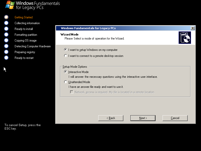

Администратор 111111 Отговорено 21 Юни, 2013 Администратор Доклад Сподели Отговорено 21 Юни, 2013 нещата седят по така с XP FLP Харесай поста ^^^ Форумът е за взаимопомощ а не за свършване на чужда работа ɹɐǝɥ uɐɔ noʎ ǝɹoɯ ǝɥʇ 'ǝɯoɔǝq noʎ ɹǝʇǝınb ǝɥʇ Адрес на коментара Сподели в други сайтове More sharing options...
