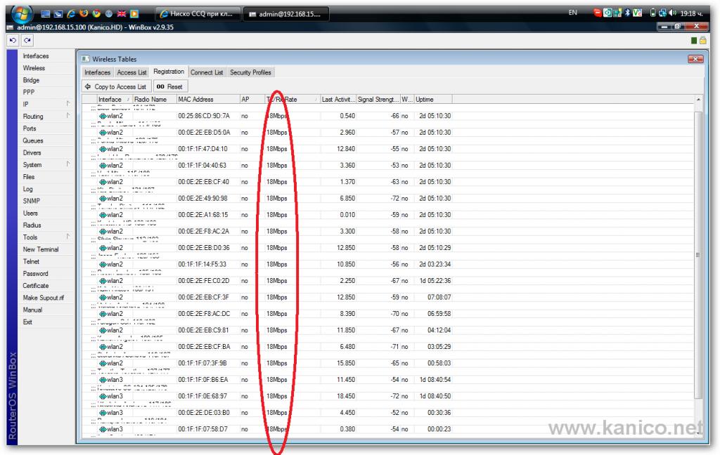

KaCh Отговорено 21 Март, 2010 Доклад Сподели Отговорено 21 Март, 2010 Аз ползвам ето такава от wispbg.com и съм много доволен от нея. Въпреки че я дават 120 градусова, работи поне на 180 със сигурност щото имам клиенти на толкова. А за таблата, в Търново има магазин за ел.материали на партинга на стадиона, а в Горна на центъра зад киното също има такъв магазин, пазарувал съм и от двата. Но да ти дам и една идея, провери първо на вторични, щото аз открих доста запазено табло. Eто тук може да видиш на wlan2 ми е такава антената Адрес на коментара Сподели в други сайтове More sharing options...
