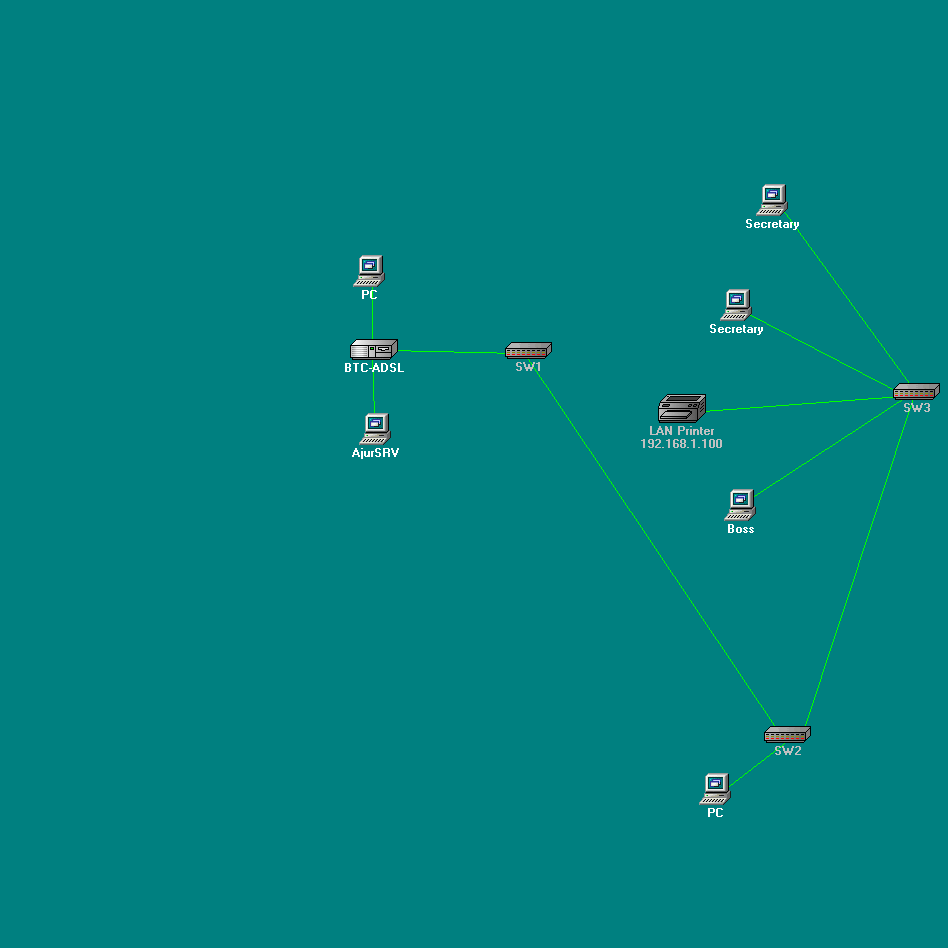

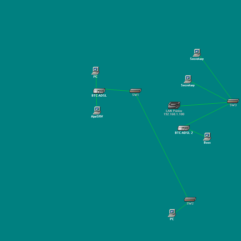

Poc Публикувано 12 Август, 2011 Доклад Сподели Публикувано 12 Август, 2011 (Редактирано) Така, ето и питане с молба за помощ. Схема 1 е една мрежа, която трябваше да разделя, за да не могат да се виждат определени файлове в локалната мрежа, а и да се ползва отделен интернет. SW1 и SW3 са на вторият етаж на сградата(някой "умник" ще да е правил окабеляването), SW2 е на първият етаж. PC и AjurSrv са директно свързани към BTC-ADSL модема. Всичките IP адреси по мрежата се взимат динамично, с изключение на мрежовият принтер (написано е какъв адрес му е зададен). На Схема 2 е показано как съм разделил нещата. Отпада връзката между SW2 и SW3. А Интернет се подава от BTC-ADSL 2(марка Comtrend), като Boss е вързан директно, а другите PC(Secretary, Secretary и Мрежовият принтер посредством SW3. Проблемът е следният. През деня си работи частта от мрежата към която има мрежови принтер(има и локална мрежа, има и интернет) т.е. сегмента на SW3. На следващият ден, няма интернет, но има връзка към принтера(забравих да вметна, че на всички PC към SW3 са зададени статични адреси, именно ако се прецака нещо с DHCP на BTC-ADSL 2 да си имат достъп до принтера). Странното е, че няма достъп посредством ping до BTC-ADSL 2 нито интернет, но се отваря само една страница, точно определена, някаква справочна на НАП(по памет пиша), която обаче не е кеширана и може да си се разглежда всичко из нея, дори да се правят нови справки. Нещото, което не съм пробвал е: ping между отделните PC-та в сегмента на SW3(да се види дали имат взаимовръзка помежду си), въпреки, че всички имат достъп до принтера(могат да печатат, предполагам, ще могат и да го ping). Имат достъп дори при автоматично взети адреси от DHCP на BTC-ADSL 2. След рестартиране на BTC-ADSL 2, вече има интернет и няма проблеми, до следващият ден, когато всичко почва отначало. Мисълта ми е, нещо в конфигурацията ли бъркам (пробвах с ръчно зададени IP, DNS и Gateway, както и динамично зададени същите от DHCP на BTC-ADSL 2), или нещо(овирусено РС, или друго) да скапва мрежата и тя да кляка по някакъв начин? Отворен съм към всякакви предложения. Тази сутрин докато за пореден път нямаше нет, закачих моят си лаптоп, получих автоматично адрес по DHCP на BTC-ADSL 2, но пак нямаше интернет. Оставих само Boss вързан към BTC-ADSL 2, да видим дали ще блокира интернета. Другите Secretary, Secretary и Мрежовият принтер са вързани към SW3 > SW2 > SW1 > BTC-ADSL. Схема 2 е лявата картинка, Схема 1 е дясната Редактирано 12 Август, 2011 от Poc Адрес на коментара Сподели в други сайтове More sharing options...
Networker Отговорено 12 Август, 2011 Доклад Сподели Отговорено 12 Август, 2011 (Редактирано) В общия случай, ADSL модемите на БТК са "дърво". Повечето проблеми от този род, който описваш са поради блокирала DNS функция в ADSL модема, особено когато зад модема има повече от 1 устройство (PC-та, принтери и прочие). Най-чистото решение е да има сървър зад модема и след това да са всички в мрежата с DNS на него сървър. Т.е. да има NAT, DNS и евентуално шейпъри ако искаш някои да има повече speed от друг (примерно The Boss ). По този начин "черната" работа я свършва сървъра (обслужва мрежата, филтрира я, обира broadcast-ите и флоод-а от локалната мрежа), а модема само предава данни от и към Интернет. За да разбереш дали проблема е точно в DNS-а, намери IP-та на ресурси в БГ и чужбина (пинг-ни ги докато има Интернет - abv.bg, dir.bg, yahoo.com и т.н.), после като спре нета, удари пинг до IP-тата, които имаш - ако имаш пинг до IP, а до сайта не значи е DNS. Ако искаш повечко скорост може да си направиш балансинг на 2-та ADSL модема и от сървъра зад тях да направиш разделение кой да има нет, кой не. Деленето по ресурс (кой какво вижда в мрежата) с per port VLAN функция на 8 портов комутатор (тип Neomontana). Редактирано 12 Август, 2011 от Networker “...ние, можещите водени от незнаещите, вършим невъзможното за кефа на неблагодарните. И сме направили толкова много, с толкова малко, за толкова дълго време, че сме се квалифицирали да правим всичко от нищо...”, Константин Йозеф Иречек, 13.12.1881 г. Адрес на коментара Сподели в други сайтове More sharing options...
Poc Отговорено 12 Август, 2011 Автор Доклад Сподели Отговорено 12 Август, 2011 (Редактирано) А възможно ли е някакъв вирус да ми трови мрежата и затова да няма Интернет, и в частност DNS resolve? Всичките компютри се ползват за работа в интернет среда. Торент клиенти и други теглещи програми няма, и едва ли "кляка" от сесии P.S. Сега в 14:37 съм на РС-то с име Boss и проблеми не са забелязани, има си интернет. Другият сегмент също няма проблеми(SW1,SW2.SW3 Secretary, Secretary и Мрежовият принтер). Тази нощ BTC-ADSL 2 също не е изгасвал, нито е забивал и т.н. Започвам да се съмнявам за "проблем" в кабелът между Boss и SW3 Редактирано 12 Август, 2011 от Poc Адрес на коментара Сподели в други сайтове More sharing options...
Администратор 111111 Отговорено 12 Август, 2011 Администратор Доклад Сподели Отговорено 12 Август, 2011 задай ДНС който да получават да не е ип на адсл-а примерно да е 8,8,8,8 8,8,4,4 (гугълския днс е това) сложи една машинка след адсл-а и го бриджни Харесай поста ^^^ Форумът е за взаимопомощ а не за свършване на чужда работа ɹɐǝɥ uɐɔ noʎ ǝɹoɯ ǝɥʇ 'ǝɯoɔǝq noʎ ɹǝʇǝınb ǝɥʇ Адрес на коментара Сподели в други сайтове More sharing options...
