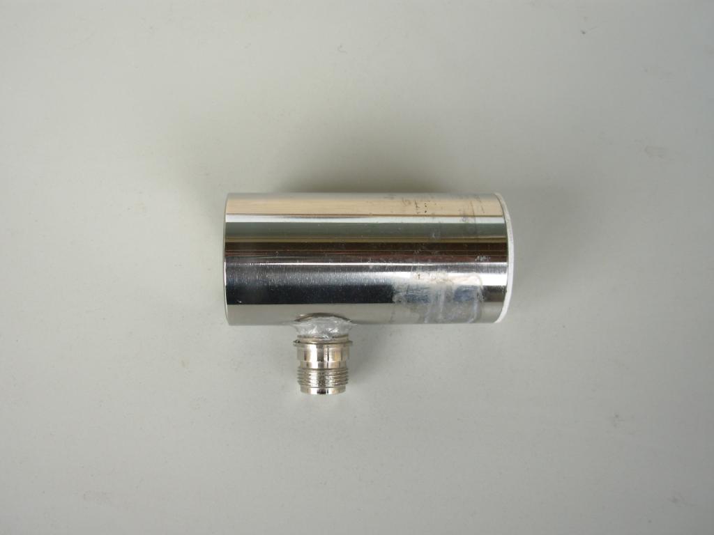

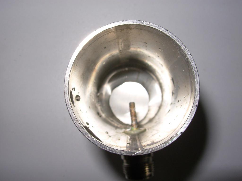

kmeta Отговорено 23 Октомври, 2009 Доклад Сподели Отговорено 23 Октомври, 2009 Какво да правя с този иблъчвател. Как да го херметизирам и как да изчистя вибраторчето? Адрес на коментара Сподели в други сайтове More sharing options...
bizov Отговорено 23 Октомври, 2009 Доклад Сподели Отговорено 23 Октомври, 2009 Струва ми се че си объркал облъчвателите пич, от кои резерф го извади това.. :+) Адрес на коментара Сподели в други сайтове More sharing options...
Администратор Велин Отговорено 23 Октомври, 2009 Автор Администратор Доклад Сподели Отговорено 23 Октомври, 2009 Цитат Какво да правя с този иблъчвател. Как да го херметизирам и как да изчистя вибраторчето? може да пробваш с чист спирт и една четка за зъби, водата може да я изгониш с нагряване на корпуса, само внимавай да не стопиш пластмасата около игличката. След това си сложи капачката залепи я с капчица и силиконизирай ръбовете. Не отговарям на постове написани с шльокавица! Адрес на коментара Сподели в други сайтове More sharing options...

wirebez Отговорено 21 Януари, 2010 Доклад Сподели Отговорено 21 Януари, 2010 Цитат Какво да правя с този иблъчвател. Как да го херметизирам и как да изчистя вибраторчето? Окисите по вибраторчето не му пречат да работи , пречи му водата в основата . Само го избърши хубаво и можеш да залепиш капачката с каноколит , другия вариант е да ми го върнеш и да ти дам един нов с който това няма да се случи . Адрес на коментара Сподели в други сайтове More sharing options...
kmeta Отговорено 21 Януари, 2010 Доклад Сподели Отговорено 21 Януари, 2010 Облъчвателя го изчистих със сода за хляб и четка за зъби , залепих му капачката със силикон санитарен и отгоре намотах малко бишоп и вече няколко месеца си работи безпроблемно. Адрес на коментара Сподели в други сайтове More sharing options...

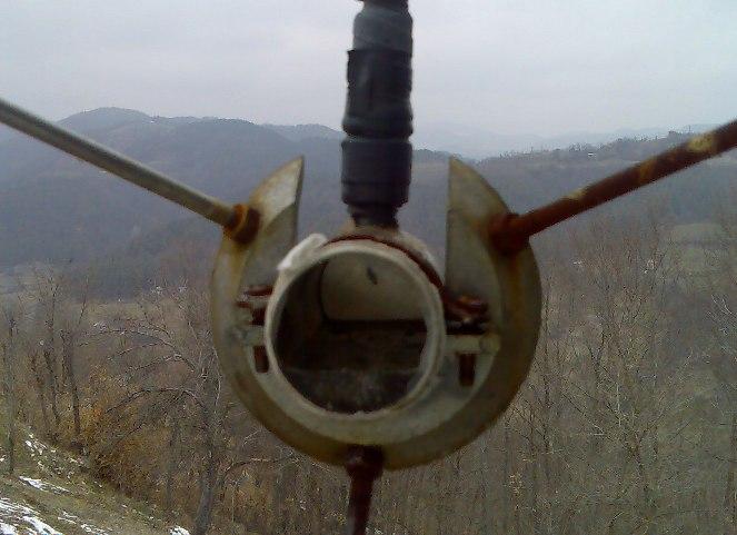

Администратор Велин Отговорено 3 Март, 2011 Автор Администратор Доклад Сподели Отговорено 3 Март, 2011 Цитат Имал съм и по-лоши случаи, като ми го върнаха един облъчвател от моите, от него изтече половин ракиена чаша вода! последния случай не е лошо залепена капачка а птици, почти всички облъчватели подмених с по твърди капачки но тоя остана последен, имаше дупка в горния край и ето резултата в студа през зимата половината пълен със замръзнала вода, сега издирвам подходящ материал за капачка за сега идеално ми пасна капачка от кутийка за колофон която е с подходящ диаметър. Не отговарям на постове написани с шльокавица! Адрес на коментара Сподели в други сайтове More sharing options...

Собственик SS7 Отговорено 4 Март, 2011 Собственик Доклад Сподели Отговорено 4 Март, 2011 Ако ви кажа, че от 2 години имам няколко работещи облъчвателя без капачки и без никакви проблеми, няма да ми повярвате. Ама е истина. Просто конектора е нагоре и вода до него не стига , и лек наклон на самия облъчвател да се изтича водата тия с капачките по са ми създавами ядове , щото не се оттича водата Адрес на коментара Сподели в други сайтове More sharing options...
Гост Отговорено 4 Март, 2011 Доклад Сподели Отговорено 4 Март, 2011 Покажи графика на сила на сигнала и т.н. ако имаш такива Адрес на коментара Сподели в други сайтове More sharing options...
edemy2001 Отговорено 4 Март, 2011 Доклад Сподели Отговорено 4 Март, 2011 Цитат Ако ви кажа, че от 2 години имам няколко работещи облъчвателя без капачки и без никакви проблеми, няма да ми повярвате. Ама е истина. Просто конектора е нагоре и вода до него не стига , и лек наклон на самия облъчвател да се изтича водата тия с капачките по са ми създавами ядове , щото не се оттича водата А, проблеми с паяците и осите не е ли имало? Щото май капачките повече заради тях трябва да се слагат. Би могло да си има капачка но да е перфорирана на няколко места за да не задържа вода... http://енергия.еюhttp://www.e-kak.info/forum/index.php https://www.youtube.com/channel/UC0hGPWgF79s4JhhXY0Eo4zA Обяснявам само когато ме питат, и то ако съм на кеф! Поздрави: Евгени LZ3EG Адрес на коментара Сподели в други сайтове More sharing options...
Администратор Велин Отговорено 5 Март, 2011 Автор Администратор Доклад Сподели Отговорено 5 Март, 2011 Цитат А, проблеми с паяците и осите не е ли имало? Щото май капачките повече заради тях трябва да се слагат. Би могло да си има капачка но да е перфорирана на няколко места за да не задържа вода... е да ама се получават гадни окисления по повърхността на вибраторчето, те не влияят ли за сигнала, нали именно повърхността е важна в случая? Не отговарям на постове написани с шльокавица! Адрес на коментара Сподели в други сайтове More sharing options...
DeFeKt Отговорено 5 Март, 2011 Доклад Сподели Отговорено 5 Март, 2011 Лакиране на вибратора ? Имам няколко лакирани от старите за аирая със сма букса дет са на кабела с целулозен лак работят си супер на 10км линк с нортел карти сега а са монтирани когато се ползваха аираи, без капачки са. Нямам си и идея какво им е състоянието в момента, защото не е имало проблеми с тези линкове. Адрес на коментара Сподели в други сайтове More sharing options...
