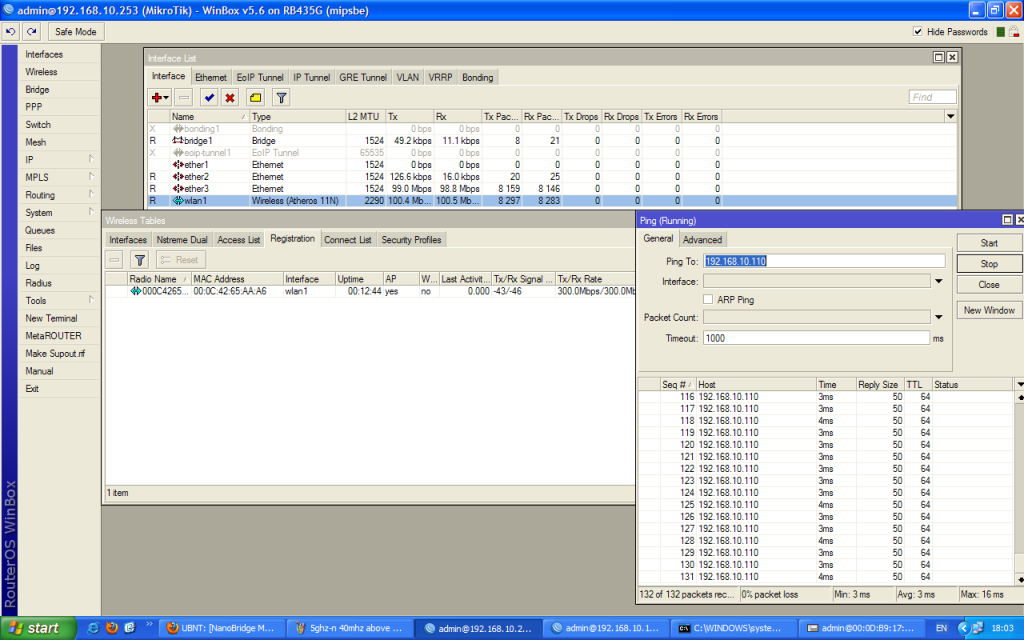

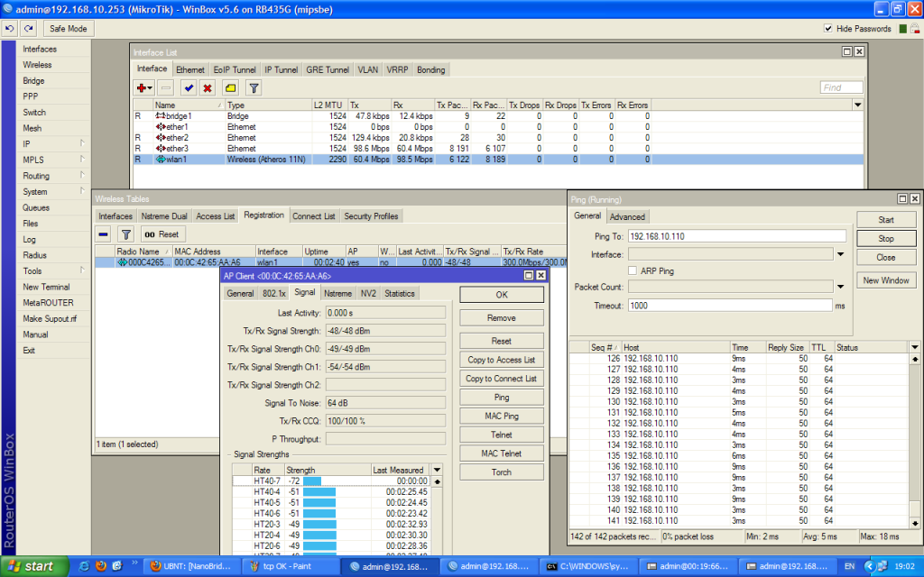

0 Администратор Велин Отговорено 15 Септември, 2011 Администратор Доклад Сподели Отговорено 15 Септември, 2011 на какво разстояние е линка, какви облъватели си ползвал и чинии карти съответно и бордове, тестовете от същите машини ли си ги правил, вдс ли си ползвал или мплс .. тези дни и аз в офиса си правих един тест, RB435G и R52hN двойни облъчватели , NV2, WDS, трафика за теста на снимката се пуска от отделни машини 98/60 мбит за UDP 100/100 с нормален пинг. Забелязах и нещо малко странно при липса на трафик пинга скача до 100-600 мс и нагоре Не отговарям на постове написани с шльокавица! Адрес на коментара Сподели в други сайтове More sharing options...
