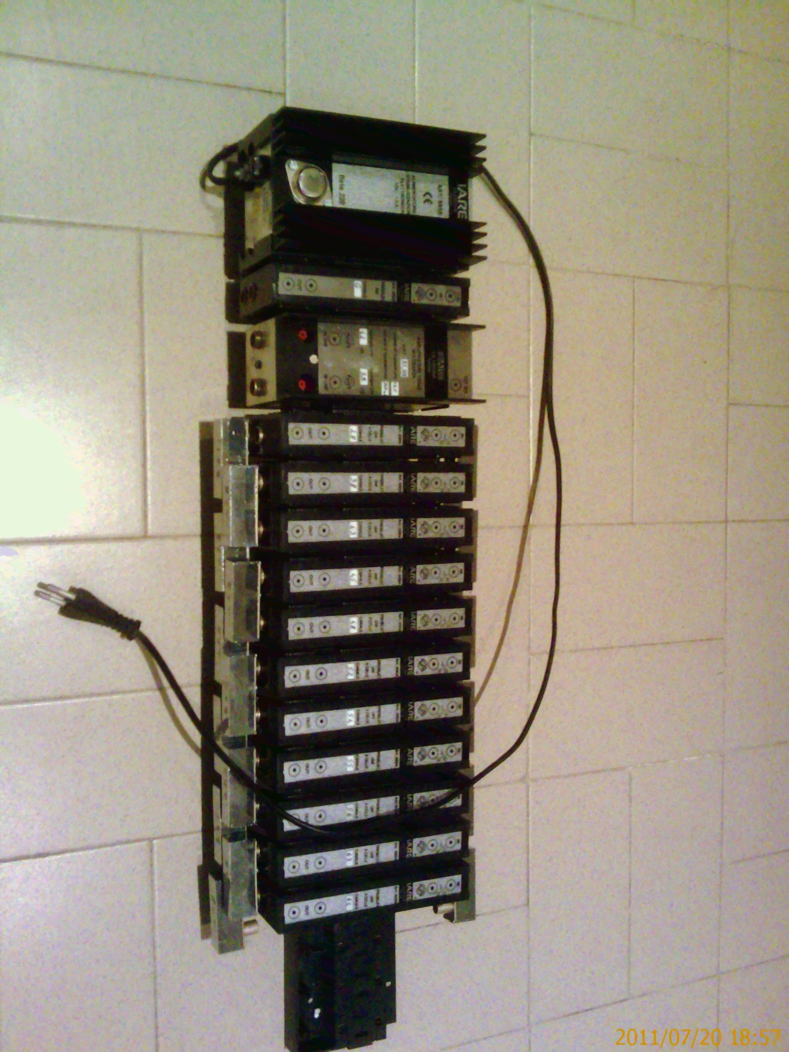

Администратор 111111 Отговорено 20 Юли, 2011 Администратор Доклад Сподели Отговорено 20 Юли, 2011 Не знам какви пари виждаш в кабеларка но щом искаш трябва да почнеш с нещо такова за аналогови Харесай поста ^^^ Форумът е за взаимопомощ а не за свършване на чужда работа ɹɐǝɥ uɐɔ noʎ ǝɹoɯ ǝɥʇ 'ǝɯoɔǝq noʎ ɹǝʇǝınb ǝɥʇ Адрес на коментара Сподели в други сайтове More sharing options...
syscom Отговорено 20 Юли, 2011 Автор Доклад Сподели Отговорено 20 Юли, 2011 На 20.07.2011 г. at 17:13, 111111 написа: Не знам какви пари виждаш в кабеларка но щом искаш трябва да почнеш с нещо такова за аналогови От къде мога да се здобия с това и какво прави това? Адрес на коментара Сподели в други сайтове More sharing options...
