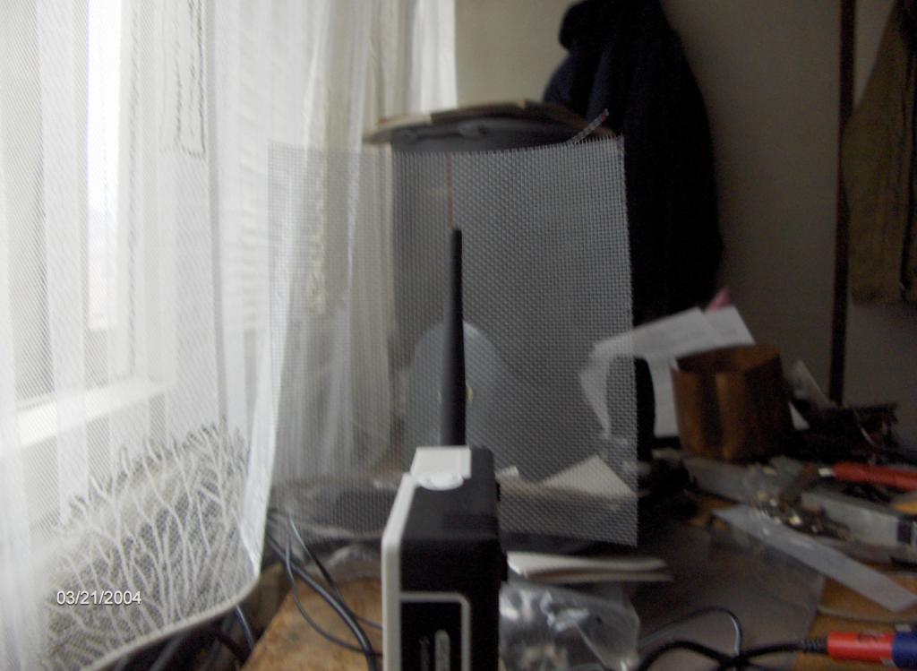

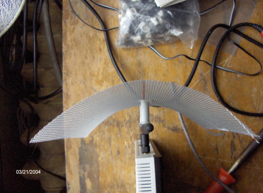

semestara Отговорено 19 Юни, 2011 Доклад Сподели Отговорено 19 Юни, 2011 Ето нещо работещо -екрана е от алуминиева мрежа за комари.Разстояние до екрана 16 мм. 15 на 15 см. Адрес на коментара Сподели в други сайтове More sharing options...
bozio Отговорено 20 Юни, 2011 Автор Доклад Сподели Отговорено 20 Юни, 2011 да рутерчето е тп-линк точно като на снимката само нестана ясно на 3см или на 16мм да го сложа явно ще трябва да се правят външни тестове и млатене на покрива и подскок до другия покрив на 500 метра Адрес на коментара Сподели в други сайтове More sharing options...
semestara Отговорено 20 Юни, 2011 Доклад Сподели Отговорено 20 Юни, 2011 16 мм разстояние до екрана Адрес на коментара Сподели в други сайтове More sharing options...
