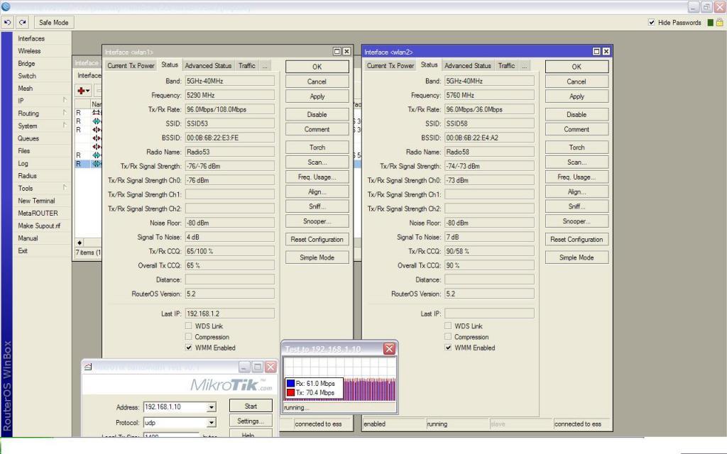

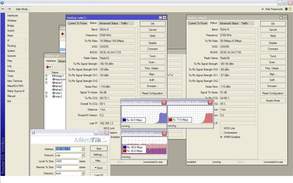

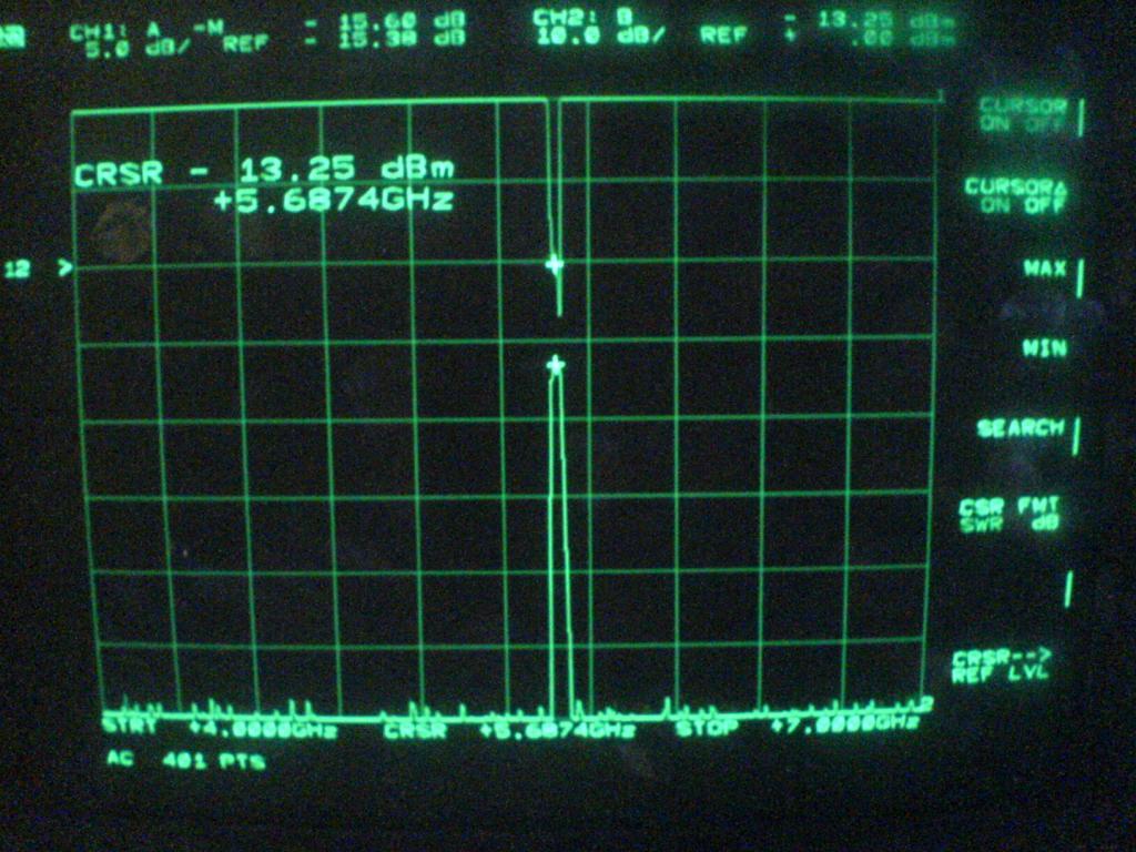

sevo Отговорено 31 Май, 2011 Автор Доклад Сподели Отговорено 31 Май, 2011 Ефира за дълги линкове не е токова фатален. Все пак там се ползват "Големи" (над 1,5М антени) и те си режат малко или много "бозите". А освен това в линковете има и режекторни (или дуплексни) филтри, които допълнително пооправят нещата. Сигнала който трябва да се гони е м/у -70 и -40 dbm. Добавям и малко скрииншотове от 2 налични линка. Адрес на коментара Сподели в други сайтове More sharing options...

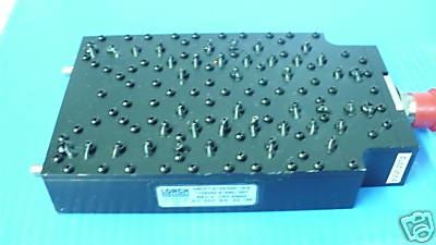

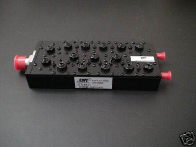

¤ DJ69 ¤ (ツ) ¤ Отговорено 31 Май, 2011 Доклад Сподели Отговорено 31 Май, 2011 Филтрите заводски ли са или правени ? С какви карти ? Адрес на коментара Сподели в други сайтове More sharing options...
Администратор Велин Отговорено 31 Май, 2011 Администратор Доклад Сподели Отговорено 31 Май, 2011 не ама атом съм тествал ами тествай тогава и аликс ... sevo абе тук гледам че тестовете са на UDP , за да искаш такива пари постарай се за по достоверни тестове Не отговарям на постове написани с шльокавица! Адрес на коментара Сподели в други сайтове More sharing options...

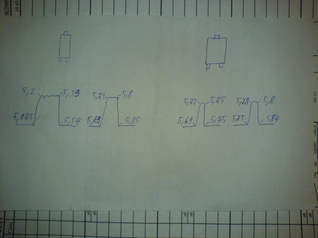

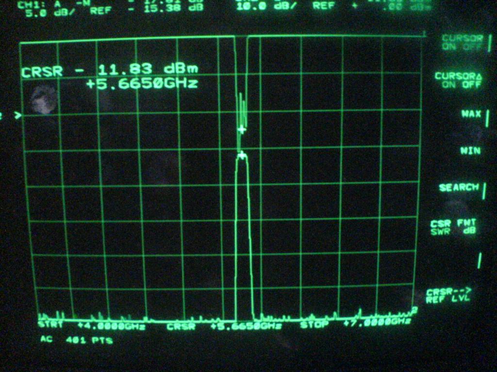

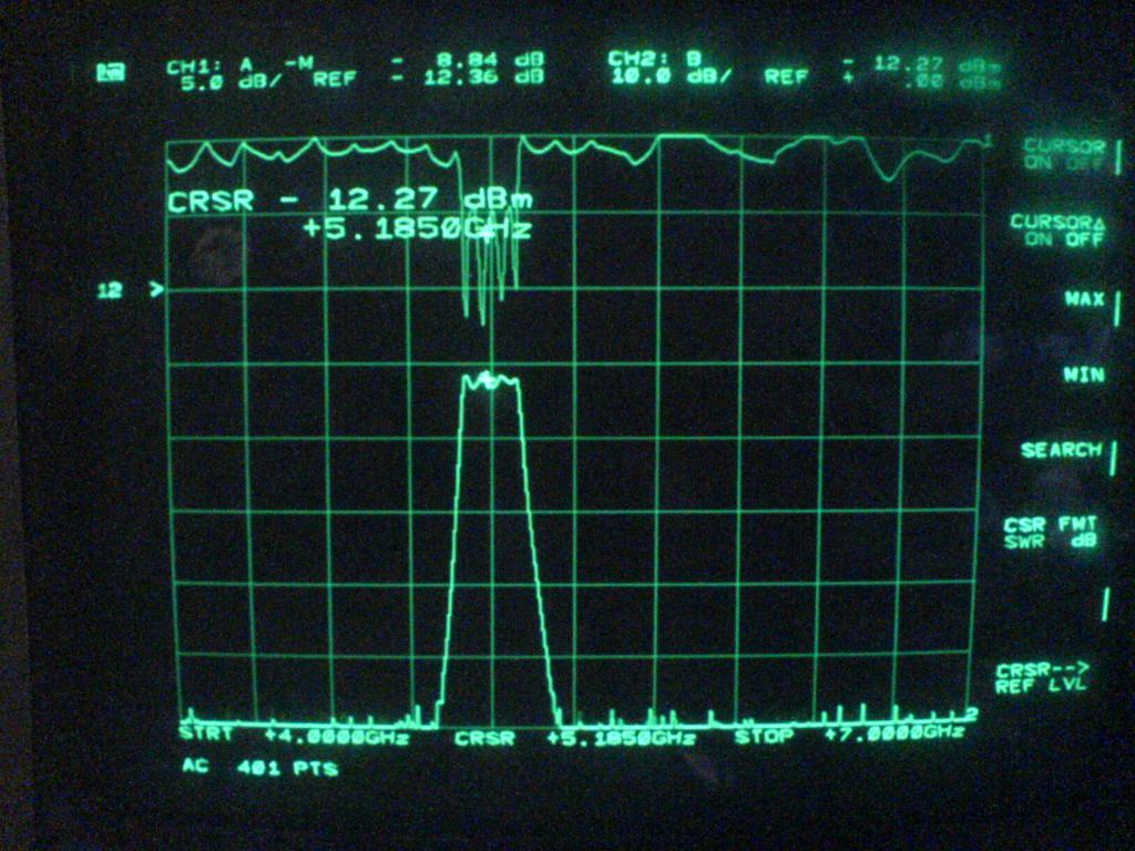

sevo Отговорено 1 Юни, 2011 Автор Доклад Сподели Отговорено 1 Юни, 2011 Филтрите са заводски, настроени на 5,300;5,775;5749:5801;5,330;5,370,2,415;2,480 GHz. Но има и за други честоти. Качвам снимки: А относно тестовете... Взимате линкове и както един "Телеком" се рекламира....Ако до един месец не сте доволни, връщате стоката. Все пак това което съм постнал като тест, е "на масата", и не мисля да се впускам в подробности. Линковете работят Адрес на коментара Сподели в други сайтове More sharing options...
